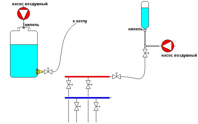

Я вместо пресса пользуюю свое изобретение. Найдете его в этой теме:
www.stroimdom.com.ua/forum/showthread.php?t=41422
www.stroimdom.com.ua/forum/attachment.php?attachmentid=62910&d=1280775886
....вопрос можно ли использовать обычный газовый баллон? и обязательно ли ниппель? вообще не понял про ниппель зачем он нужен?
