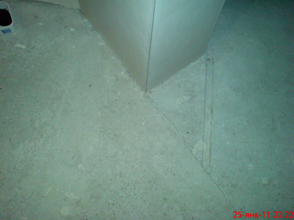

lev733
Заливали пол когда система была под давлением.
Через неделю подали тепло в ТП (градусов 25-30).
Еще через пару недель пошли трещины (1мм) вдоль и поперек пола с расстояниями около 1м (и далеко не всегда по маякам).
Начитался я что у очень многих он трещит.
А кто вам теперь доктор? Миллион раз уже перетирали эту тему, полы должны сохнуть месяц а потом подавать тепло. И подавать 20 градусов, и каждый день добавлять по 1-2 градуса. А вы через неделю 30 им.
мой вопрос заключается совсем не в этом!
Трещит у тех, кто несмотря на советы и рекомендации знающих людей пытается проявить "изобретательность".
Моя стяжка-трещина на фото, по заложенному разделителю между помещениями, правее след от маяка, в пол подаётся вода с Т 45-48град, ни где ни каких незапланированных трещин...

У кого какой опыт укладки плитки на потресканый ТП? Или почему все молчат по этому вопросу?
Трещины не увеличиваются, но помоему еще одна появилась на кухне (или просто забыли ее). После заливки прошло немного больше месяца.
Буду благодарен если поделитесь своим опытом в этом теплом деле =)
Клали плитку на потресканый пол,но только пока-6мкв. в ванне этой зимой .Хорошо прогрунтовали, трещинки сверху дополнительно прошли плиточным клеем,и сверху плитка 40*40( размер выбирали побольше), думаем не треснет.,впереди еще кухня и холл...
