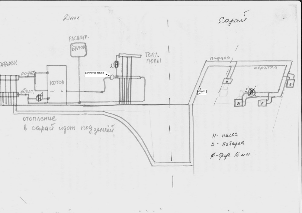

...такая схема допустима или современем что- то выйдет из строя???
Схема рабочая из недостатков можно выделить отсутствие бай-паса на котле, но об этом уже писали. Чугунные котлы не любят тепловых ударов.
Не понятен вопрос балансировки контуров отопления, нет балансировочных вентилей.

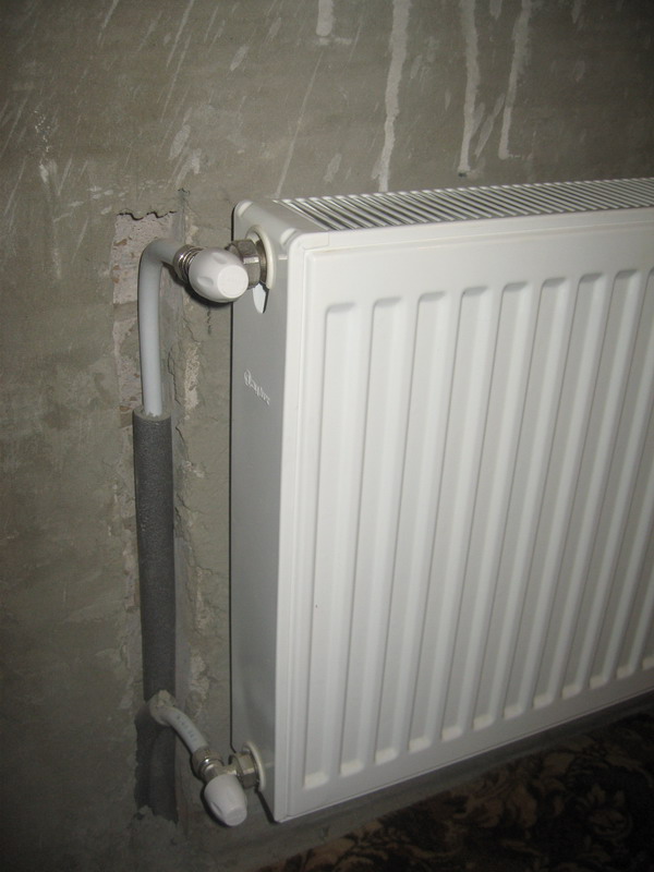

Сделайте фото подключения радиаторов.

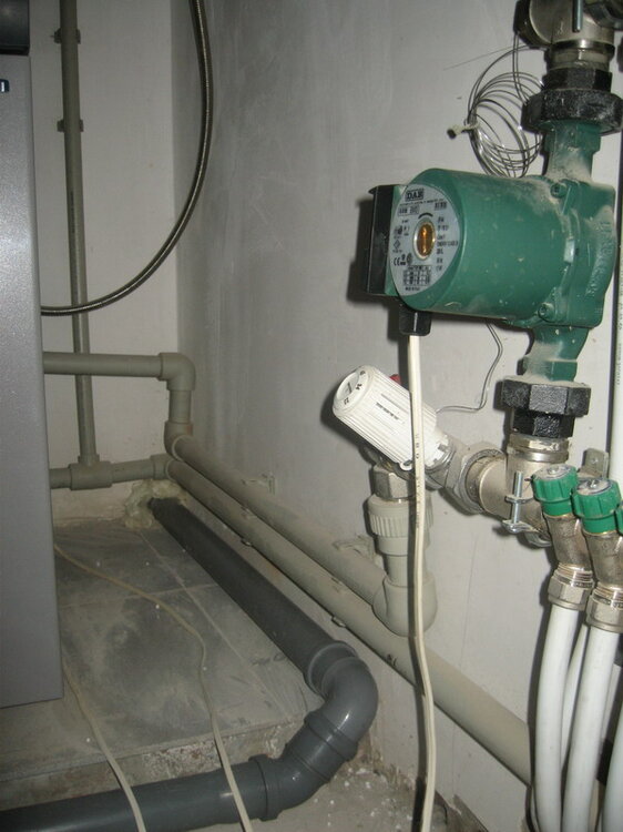

Вы сделали фото котлового насоса, а я просил насоса ТП(интересует направление движения теплоносителя).
И еще, если хотите комфортное ГВС - вместо колонки нужен бойлер косвенного нагрева, тоже подключенный к котлу, дополнительным контуром.

Да , планируем ставить бойлер косвенного нагрева. Не удобно фоткать Т.П.,вот все что получилось.Можно схемку посмотреть если на фотках не все видно.
lev733, С насосом ТП все понятно.
Балансировочные вентили стоят на радиаторах.

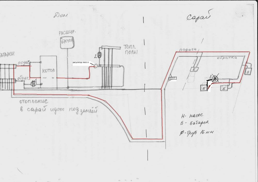

А вот где подача и обратка не понятно. На рисунке в сарае подача снизу, а обратка сверху. Это так или нет? И как подключены радиаторы в доме(где подача, где обратка)?
Подача ... на батареях вверху.
И это правильно...
Заключение: Гидравлическая схема СО работоспособна!
Но при подключении к ней бойлера косвенного нагрева она претерпит большие изменения...
И еще... Ваша система не поддается автоматизации, нет возможности подключения программаторов, термостатов для зонального управление температурой и т.д.

В вашей системе управление температурой в помещении возможно только температурой теплоносителя в радиаторах и в ТП.
1. Чтобы отключить ТП надо выключить насос ТП.
2. Чтобы отключить радиаторы надо перекрыть шаровый кран на коллекторе.
3. Для включения ГВС в летнем режиме выполняется п1 и п2.
Все это делается вручную.
Заставить вашу систему поддерживать конкретную температуру в помещении в автоматическом режиме без переделок невозможно.
Как минимум, надо добавить насос на радиаторы. Возможно прийдется установить на радиаторы термоголовки. От приоритетов ГВС и отопления зависит схема подключения бойлера. Бойлер тоже будет со своим насосом и контуром рециркуляции. А дальше - подбор программаторов, контроллеров и т.д.

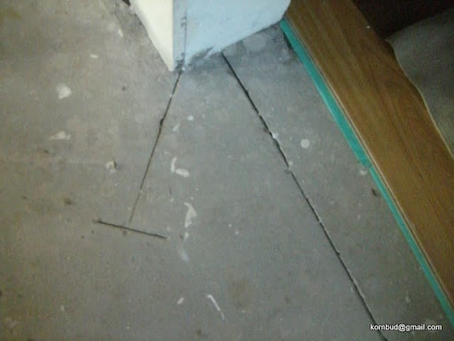

У нас схожая проблема: на пенофол разложили полгода назад контуры водяных теплых полов, потом залили их(в стяжку добавляли ПВА, но сетку не клали). Сверху (недавно)сделали очень тонкую стяжку с каким-то клеем (он поднялся весь, и его уже мы счистили). Осталась только основная первая стяжка. которой изначально заливали теплые полы. Как оказалось, рабочий сделал очень тонкий слой (трубы едва прикрыты). Месяц назад запустили теплые полы, стали замечать большие трещины по путям теплых полов (прекрасно видны эти круги спиралей). Разбивать трещины - значит повредить трубы. У мужа идея - все пропылесосить, покрыть весь пол грунтовкой, отремонтировать (где можно) трещины и сверху налить самовыравнивающийся пол "ЮНИС Горизонт-2". Надо сказать. большие трещины только в том месте, где больше всего ходили все это время (видно - расшатали). Может кто подскажет, не треснут ли следом и налитые наливные полы, нужна ли в такой пол сетка и т.д.?

Дать по рукам строителям которые взялись заливать теплый пол, не имея понятия о том что делают. Нужно было армировать хотя бы над трубами и по 0,5м на стороны.
У меня над магистральными трубами стяжки - 3-4см, но по всей площади помещения сделали армировку. После стяжки заехали штукатуры и на "слабое место" выложили 3т штукатурной смеси (около 1,5кв м), проблем со стяжкой - никаких.

народ, а подскажите пожалуйста, у нас везде сделан теплый пол, мы его еще не запускали, но строители не сделали расширительный шов, это очень плохо? можно ли так оставить? они говорят, что можно сейчас прорезать, но я боюсь повредить трубы...и еще, стяжка везде где утеплитель стеродур отличная, а там где утеплитель техноруф (мин.вата) потрескалась, можно ли швы просто позаделывать плиточным клеем, я читала, что так делают??
.....не сделали расширительный шов, это очень плохо? можно ли так оставить? ...
Нельзя. Они потом сами треснут в произвольном порядке.
А "прорезание" этот порядорк устанавливает, как вам удобно, ну и с учётом конструкции стяжки.
.... они говорят, что можно сейчас прорезать, но я боюсь повредить трубы.....
Прорезать надо хотя бы на 1/3 высоты стяжки.
...... а там где утеплитель техноруф (мин.вата) потрескалась, можно ли швы просто позаделывать плиточным клеем, ......
"позаделывать" можно.
Но это не поможет.

а что же делать? не срывать же, там 250 м2, на всякий случай уточню из чего состоит наш пол: 3 см. техноруф, отражатель, теплый пол,
сетка 100Х100, 5-6 см. стяжка.

А вы не могли бы фото сделать и нам показать?
