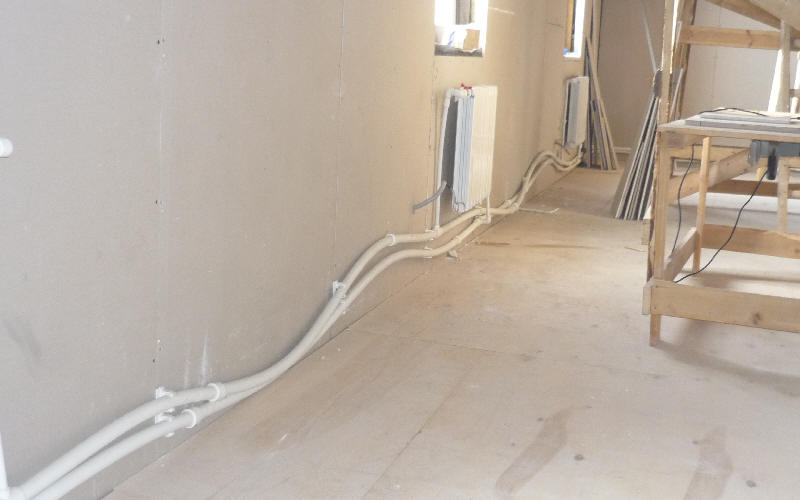

zlenka Опубліковано: 2 червня 2015 Поділитись Опубліковано: 2 червня 2015 Тогда только медь. Не пугаясь цены и не занижая проходов. Иначе, проложив пластик, постигнете все "прелести" "новых технологий" для Ваших тех.условий и в реале узнаете что такое "страшненькие трубы". Не всегда есть время посидеть на форуме... а что Вы имеете ввиду? Очень многие делают отопление полипропиленом. Не каждому медь по карману. К тому же, если не прятать трубы в стены и делать гравитационку, медь будет гораздо страшнее смотреться, чем белая ППР, имхо. Посилання на коментар Поділитися на інших сайтах More sharing options...
Сергей 31 Опубліковано: 2 червня 2015 Поділитись Опубліковано: 2 червня 2015 медь будет гораздо страшнее смотреться, чем белая ППР, имхо. Конечно, тем более что у ППр такие беленькие приятные изгибы. 2 Посилання на коментар Поділитися на інших сайтах More sharing options...
Korni Опубліковано: 2 червня 2015 Поділитись Опубліковано: 2 червня 2015 .... медь будет гораздо страшнее смотреться, чем белая ППР, имхо. И не говорите :D Посилання на коментар Поділитися на інших сайтах More sharing options...
naupv Опубліковано: 2 червня 2015 Поділитись Опубліковано: 2 червня 2015 И не говорите Отвратительно Посилання на коментар Поділитися на інших сайтах More sharing options...
zlenka Опубліковано: 2 червня 2015 Поділитись Опубліковано: 2 червня 2015 Мнда... куда ж мне до профи-монтажников? По-вашему полипропилен монтируют именно так? ))) Или он так жестоко вытягивается? И ровноненько-красивенько можно проложить только медь? К тому же, на ваших фото тоненькие трубочки, красиво уложенные, чего не получится сделать при гравитационке. Посилання на коментар Поділитися на інших сайтах More sharing options...
naupv Опубліковано: 2 червня 2015 Поділитись Опубліковано: 2 червня 2015 чего не получится сделать при гравитационке. зато у вас будут такие трубочки как на фото выше (беленькие). Ведь главный процесс движения теплоносителя в гравитации есть высокая температура, к чему ППР совершенно не подготовлен Посилання на коментар Поділитися на інших сайтах More sharing options...
zlenka Опубліковано: 3 червня 2015 Поділитись Опубліковано: 3 червня 2015 Ну, значит, придется отказаться от гравитационки...в пользу эстетики ) А полипропилен в заявленных характеристиках выдерживает до 110 градусов (с алюминием). Или врут? ) У меня до ППР будет несколько метров металла + полотенцесушитель. Посилання на коментар Поділитися на інших сайтах More sharing options...
naupv Опубліковано: 3 червня 2015 Поділитись Опубліковано: 3 червня 2015 Или врут? Врут, 100%. Это кратковременная аварийная температура и при определенном давлении. Вот вам наглядное пособие, срок эксплуатации ППР aquapex.com.ua/polypropylene/1/ 3 Посилання на коментар Поділитися на інших сайтах More sharing options...

siscom Опубліковано: 26 червня 2015 Поділитись Опубліковано: 26 червня 2015 Конечно, тем более что у ППр такие беленькие приятные изгибы. Я так понял это новое направление -укладки трубы, или дизайнерская идея. Смотрится на фотографии красиво:D Посилання на коментар Поділитися на інших сайтах More sharing options...
troll_9000 Опубліковано: 26 червня 2015 Поділитись Опубліковано: 26 червня 2015 Я так понял это новое направление -укладки трубы Та не, проложили ровно. Потом включили котел, их и изогнуло Посилання на коментар Поділитися на інших сайтах More sharing options...
