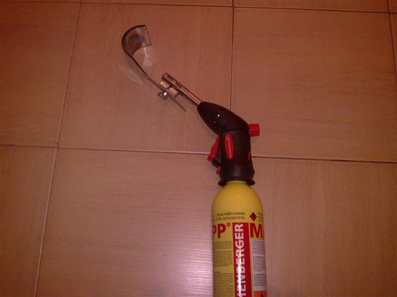

Crazy Опубліковано: 6 грудня 2014 Поділитись Опубліковано: 6 грудня 2014 prom.ua/p15814774-payalnaya-lampa-atex.html .... Не, ну паяльник гуру пишут, тока Bernzomatic ts 8000 А такой газ на него пойдет без переходника? Посилання на коментар Поділитися на інших сайтах More sharing options...

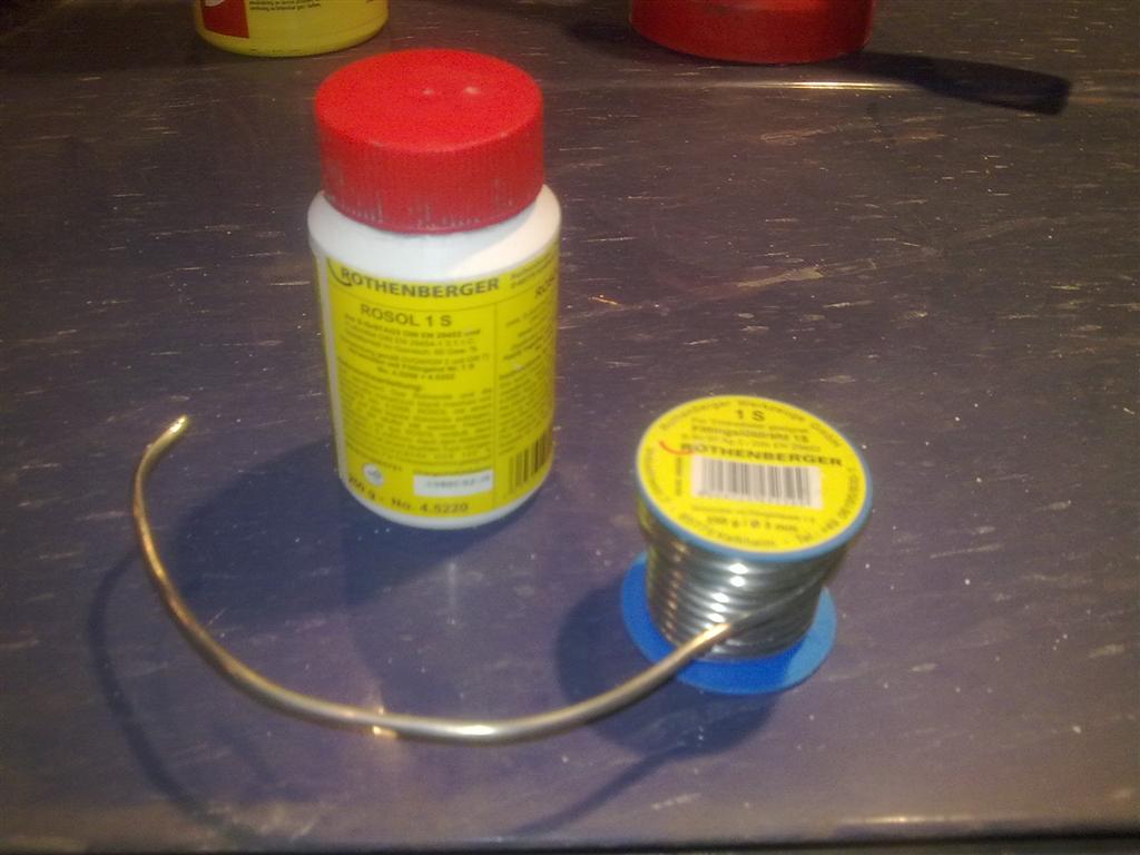

Сергей 31 Опубліковано: 6 грудня 2014 Поділитись Опубліковано: 6 грудня 2014 www.dommax.com.ua/tovar.php?id=5152 ?????????????????????? Такой горелкой хорошо разжигать Т.Т. котлы. Я бы рекомендовал брать примерно такую горелку: . и брать с баллоном 300 газом, как на видио. Цена вопроса 500 гривен. Далее, нет припоя, нет чашки для снятия наружной фазки трубы. Этой же чашкой можно снимать и внутреннюю фазку. Но мне лично нравится отдельный гратоснисатель. Посилання на коментар Поділитися на інших сайтах More sharing options...
naupv Опубліковано: 6 грудня 2014 Поділитись Опубліковано: 6 грудня 2014 нет припоя, Есть в комплекте с флюсом. нет чашки для снятия наружной фазки трубы. Да брось Сергей. Если правильным резаком резать, по фиг тот сниматель. Кстати они есть вмонтированные в резаки (у меня в ремсе есть). Так можно и написать- нет чайника, кофе, сахара, приемника, спец/перчаток, очков, маски, и пр и пр:D Посилання на коментар Поділитися на інших сайтах More sharing options...
Сергей 31 Опубліковано: 6 грудня 2014 Поділитись Опубліковано: 6 грудня 2014 Не, ну паяльник гуру пишут, А вот моя любимая горелка. 5 лет отработала верой и правдой, практически каждый день в работе. Посилання на коментар Поділитися на інших сайтах More sharing options...
naupv Опубліковано: 6 грудня 2014 Поділитись Опубліковано: 6 грудня 2014 А вот моя любимая горелка. Красивая.............. Посилання на коментар Поділитися на інших сайтах More sharing options...
Crazy Опубліковано: 6 грудня 2014 Поділитись Опубліковано: 6 грудня 2014 А вот моя любимая горелка. 5 лет отработала верой и правдой, практически каждый день в работе. Хорошее дешевым не бывает Посилання на коментар Поділитися на інших сайтах More sharing options...
