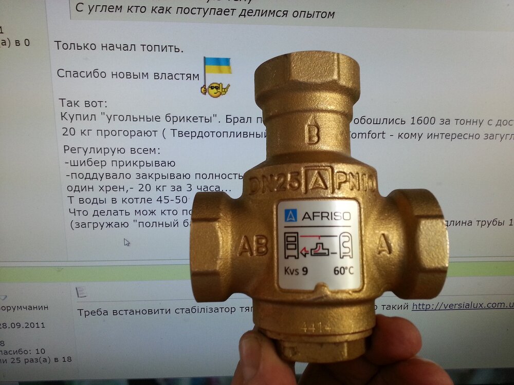

С углем кто как поступает делимся опытом
Только начал топить.
Спасибо новым властям:flag1:
Так вот:
Купил "угольные брикеты". Брал по 1500 за тонну обошлись 1600 за тонну с доставкой.
20 кг прогорают ( Твердотопливный котел БК-28 Comfort - кому интересно загуглите) всего за 3 часа.:-(
Регулирую всем:
-шибер прикрываю
-поддувало закрываю полностью
один хрен,- 20 кг за 3 часа...
Т воды в котле 45-50
Что делать мож кто подскажет?
(загружаю "полный бак", розжиг "самодувом" ибо тяга неимоверная: длина трубы 12 м)
Треба встановити стабілізатор тяги на димохід. Приблизно такий versialux.com.ua/rus/state_detale/15/
дякую. буду пробувать бо нема. :)
Т
Че делать?
Перестать гробить котел и организовать нормальную температуру обратки котла.
(такой пасочькой, как на фото или аналогичной).
И наверное, желательно поставить змеевик аварийного охлождения котла. В 98% случаем аварий Т.Т. виноваты два фактора, уголь и жена.
дык не перегреваю я котел. я грешу на сильную тягу. но шибером перекрываю почти полностьью, но все одно прогорает быстро сильно...
и штуковина эта я так понял для буферной емкости, а у меня система без буферной емкости...
