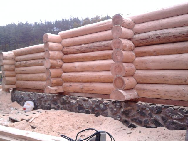

А как иначе, если стена 13,5 метров, разве есть варианты, бревно больше 6 метров никто не делает.
Вот как иначе,но не в шахматном порядке

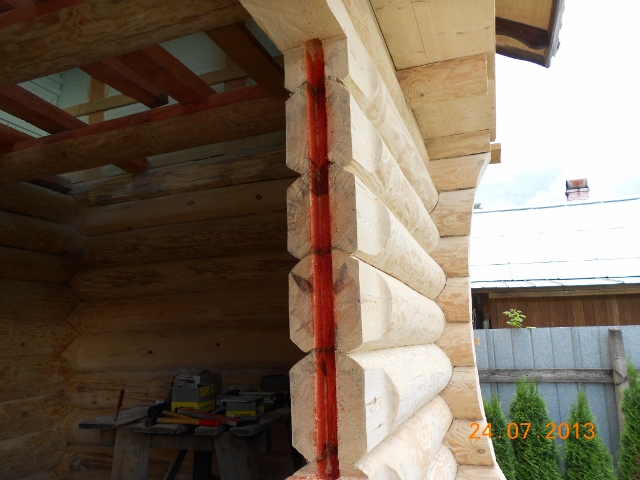

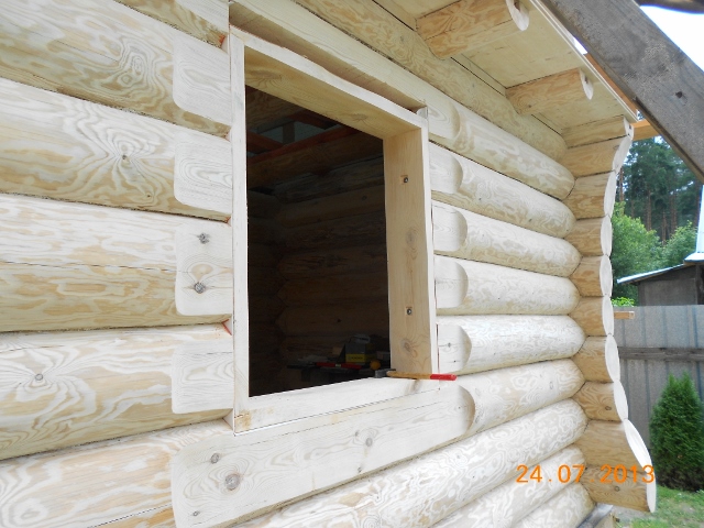

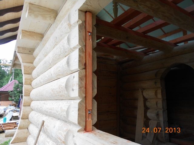

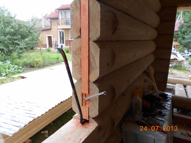

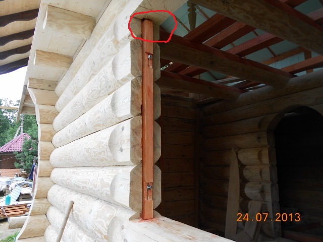

Одно время бурно обсуждалась тема обсады-окосячки окон и дверей.Выкладываю пошаговую техну.как делаю,Вы уже судите сами надо вам это или нет.
1. готовим проём
2.режем штробы под брусок 50х50
3.вставляем шпугу (брусок) предварительно подготовленный
4.проверяем на движение,регулируя саморезами.
5.монтируем короб.
6.ждём замерщика:D
короб для окна крепиться к шпуге таким образом,чтобы саморезы не прошли через брусок в бревно.:beer::beer:
Что-то из области фиг поймёшь)))) не видел ещё такого что бы перерубки в шахматном порядке делали.:o:oВ чем прикол.Построить сруб не как у всех?
так в том то и вопрос. проектант так задумал, потому что у него такая практика и утверждает - это правильно. а делать один переруб на соединении длинных балок - не правильно. а мне строить...
вот и хочу аргументировано ему ответить на будущее.. ибо проектирую по первому варианту..
пысы. может вы неправильно поняли чертеж.. фактически имеем 2 переруба на одной стене, но одно бревно переруба - функциональное, т.е. на стыке, а второе - просто лежит в чашке, формируя "картинку"..
На кой проектанту симметрия в перерубах? С наружи я ещё могу понять,но внутри ИМХО нафиг не нужны лишние спотыкаться об них.

Это если у Вас внутри 3 комнаты а если 2, тогда и получается что с торца видно 3 торца бревен а внутри одна ценральная стена а в двух комната просто переруб. Мы сделали так:
первый ряд - 2 бревна по 6 метров на их стыке стена
второй ряд 3 бревна по 3 мерта получится на стыках два переруба (в комнатах и одно бревно посредине стена.
А почему шпуга на всю высоту проема? Насколько знаю она должна быть короче штробы, что бы при усадке верхнее бревно оконного проема на ней не зависло.
И зачем она болтами к бревну крепится?? лишний узел - лишний риск.
Ей обсада не даст віпасть никак.
Женя шпугу я конечно обрезал,как положено,суть фото в том ,как сам принцип,делаю.
Добавлено через 2 минуты
правильно вот так...
:lol::lol::lol::lol:отруби такому плотнику руку.Шпуга должна заходить в бревно ,которое не разрезано,и бо смысл шпуги НОЛЬ:cry::cry:
