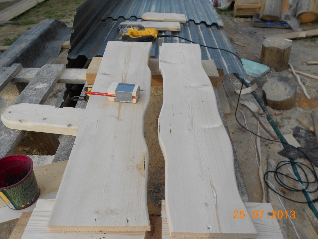

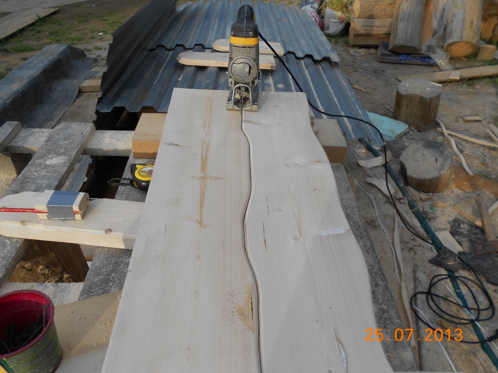

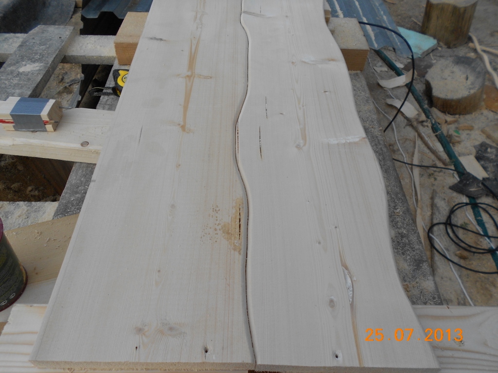

И так... Думаю заинтересует многихЖ-)Ж-) Тапками бросать не стоит. по-шаговая техна "живой линии"
от руки рисуем линию,затем режем лобзиком,затем снимаем фаску,соединяем доски,если есть зазор проходим опять лобзиком,и получаем готовую "живую линию":D:D
п.с. На первом фото лежит не хитрая приспособа для повторения линии:twisted::twisted:

И так... Думаю заинтересует многих Тапками бросать не стоит. по-шаговая техна "живой линии"
Ай эм сорри канешна...
А планировалась-то... "пошаговая инструкция основасельная, делаю фото, там тяжело пояснить в двух словах"....
В итоге 3 слова - 2 фотки
Смысл в мега-приспособе, если можна доску на доску положить и обвести контур просто.
просто обвести контур,получиться шаблонная работа.Тут же прикол в том,что каждая линия своя они не повторяются,я думал о том,что бы вперехлёст делать,но есть Але,надо городить верстак,с креплением сложнее.Тут же просто,как грабли,когда делается два-три квадрата одно,но когда по 50-60 это уже другое,ну на 3 метровой доске не удобно так делать,хотя может кому-нибудь и легче? не знаю
