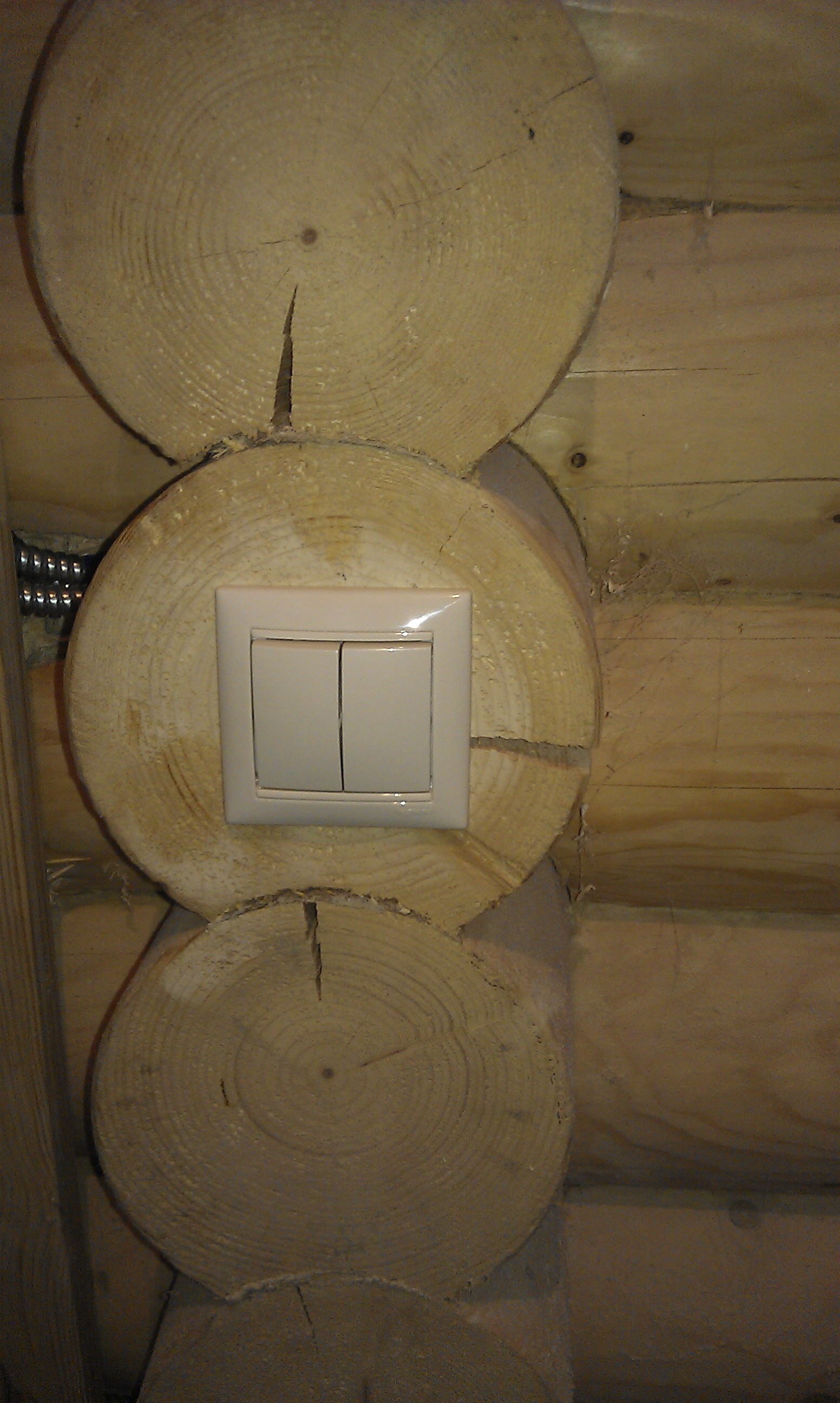

У меня электрику делают, осталось на пару дней (надеюсь).
Получается примерно так
Змінено користувачем Валерий Валентинович

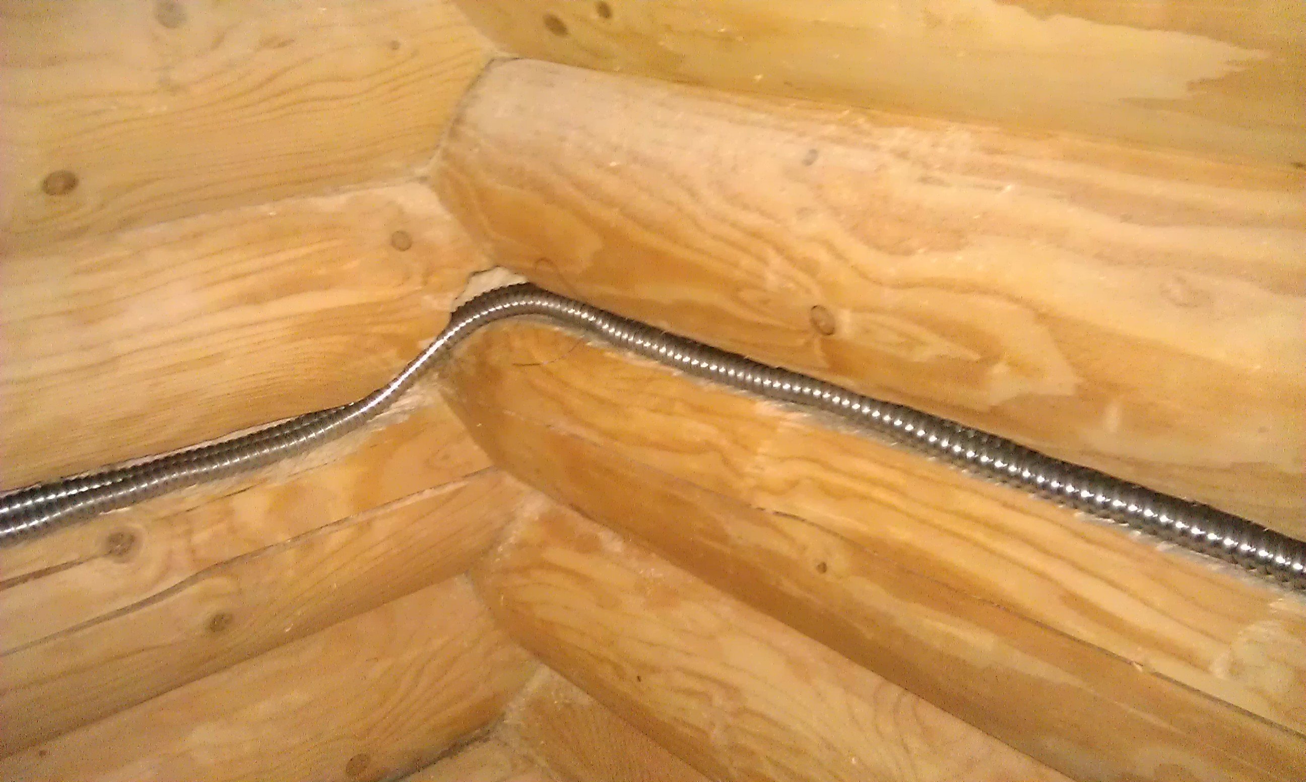

Н-дя. А раз вы уже решили скрытую проводку делать, не проще ли было на этапе сборки этим заниматься?
а как потом металлорукав скрывать будете?
Не думаю. Во первых план "лампочек" менялся уже не помню сколько раз, во вторых, на этапе укладки бревен больше смотришь на картинку в целом (хотя возможно это больше моя безалаберность) а в третьих ,судя по тому как покрутило бревна в некоторых местах начинаешь задумываться - смогли бы выжить трубы или металлорукав два года усадки или и их заодно бы покрутило :)
Так что и на моем этапе скрытую проводку можно делать без особых проблем.
Металлорукав скроется или за наличниками дверей, или в перегородках или замажется герметиком в местах, где на лицевой части между бревен проходит.
Во всяком случае - доступ есть, авось пригодится

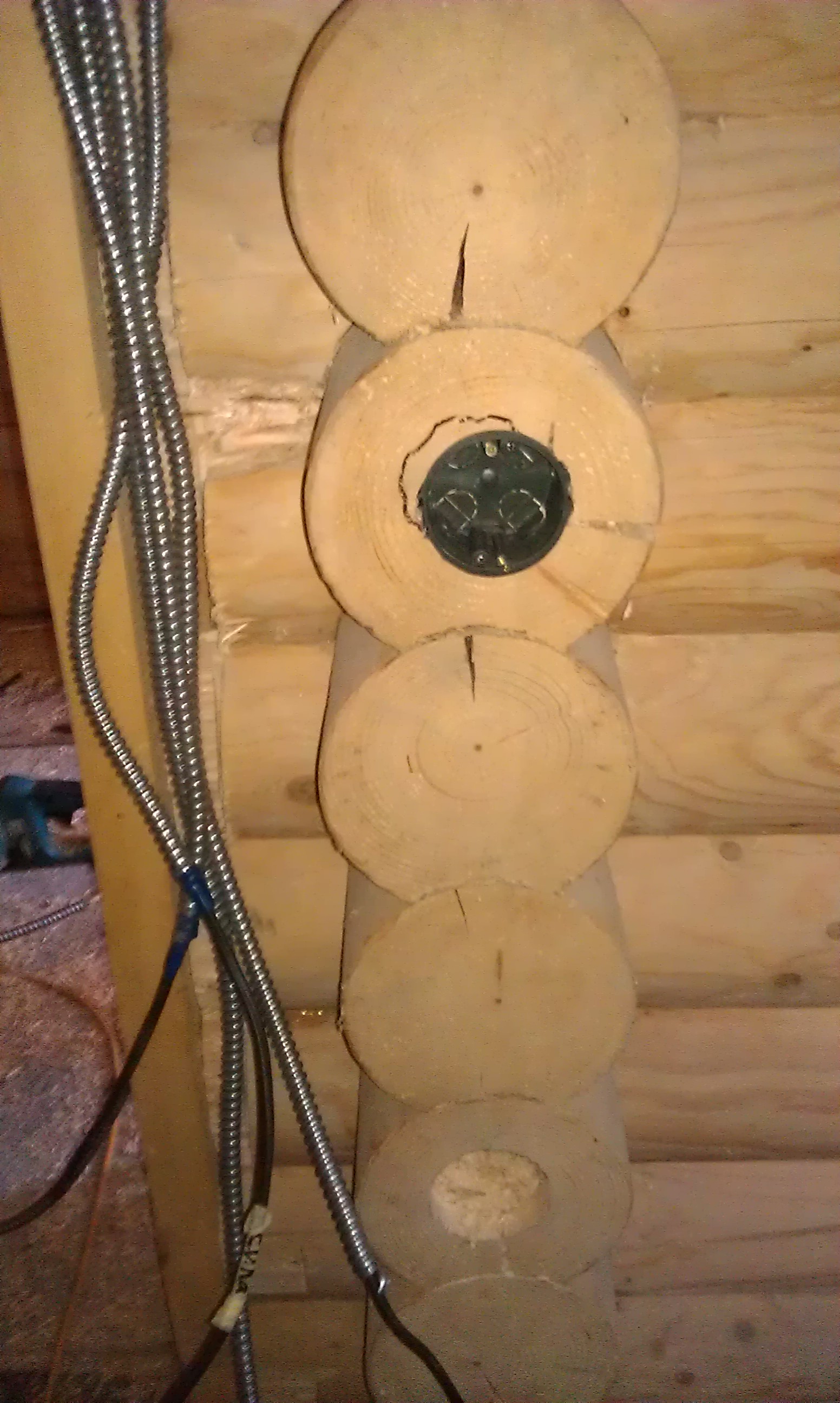

а ещё вопрос - вы сами штробили бревна или электрики?
а то у меня, конечно более хитрые проходы, но электрик сказал что не реально сделать и пришлось показать мастер класс (хотя делал это первый раз :D )
Все электрики, я только схематически показал где должны быть розетки, выключатели и светилтники. Ну еще и пальцем потыкал где куда и как.
Штробы, места под точки, углубления - все они.
Жесть!!!
А по полу никак нельзя было сделать?
Жесть!!!
неа, пол мешал :)
Не знаю как насчет жести, но каждый из проходов согласовывался с тем, как его скрыть в будущем
Когда скроется (покрасится, замажется) - скину фото
