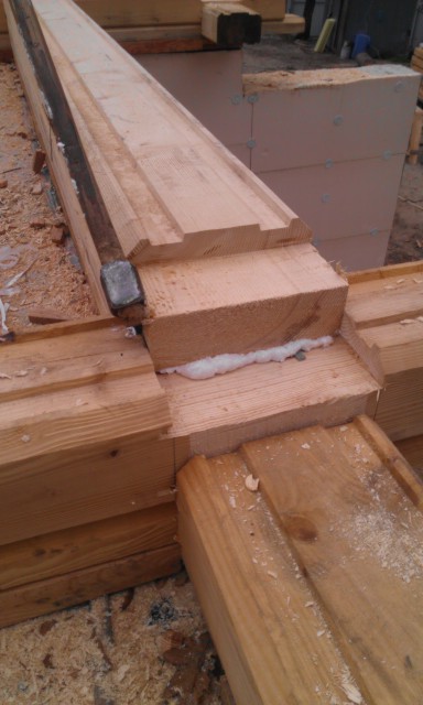

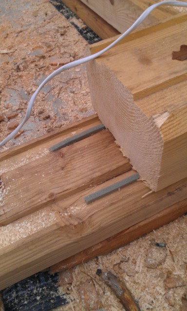

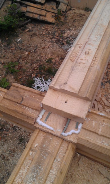

у меня так:спец. лента ( одна сторона клейкая, а вторая как вспененая резина) и пена...возят из Польши. Много по этому поводу говорила со своей бригадой, а там опыта ого го, кроме мха все сминается, слеживается и теряет свои свойства...я конечно за натуральность, но разумную и с большой долей прагматики..имхо
Как бы это сказать... Даже не знаю с чего и начать... Опытные строители (опыта ого ого)... А ложат/кладут бревна на пену... Это издевательство... Над деревом... То что строители с опытом ого ого говорят о сминании материалов... Чушь... Есть такие материалы... имхо...
Любезный, спросили я и ответила...когда вы срубите несколько десятков домов, а не баню и через несколько лет вам скажут спасибо, тогда с вами и поговорим...на этот пост можно не отвечать, без имхо

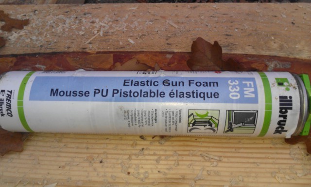

Ирина, а я отвечу. У меня тож на пену по перерубам ложили. Херь полная! Пена вся струхла за пару лет, если бы не пермачинк снаружи вся вода от осадков была бы в доме, так что Костя может и не десятки домов построил, но прав.:beer:

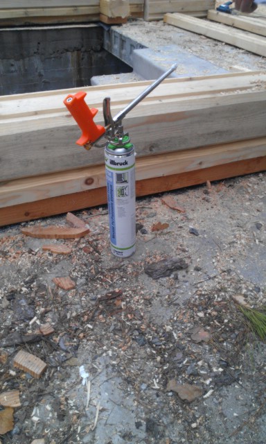

Ирина,тогда и я отвечу, на какую пену вам собирали ? "Мою":D не возят на Украину, бо дорогая, а на обычную я бы не дала... еще раз повторяю, я показала, что есть другие варианты..вы опираетесь на свой негативный опыт, ну что бывает, а я видела натур материалы после 2- 5 лет лежания в перерубах...не айс
Ото ж бо на самую дорогую ложили. Сами покупали, строителям не доверили. Поскольку имею печальный опыт - в пену не верю, поэтому от меня тоже длинный минус по поводу пены.
я спецом сфоткала тюбик, у вас такая ?
У меня не такая, у меня розовая. Марку уже не вспомню в 2008-м это было. И точно помню, что она была раза в 4 дороже чем обычная пена.
Но даже если логически подумать - смысла в пене нет. Она не служит ни теплоизолятором, который удерживает от продува сруб, ни водоотталкивателем, который не позволит в косой дождь воде протечь в дом. Вообщем и опять же, по мной лично набитой шишке, пене минус.
Дело личное топикстартера прислушаться или нет.
согласна..я прекрасно понимаю, что выложив в КЛДД, сбор сруба на пену, я получу неоднозначную оценку( мягко говоря:lol:), но хорошо, когда есть выбор..посмотрела Эластичная монтажная пена illbruck FM 330 Elastic Foam
