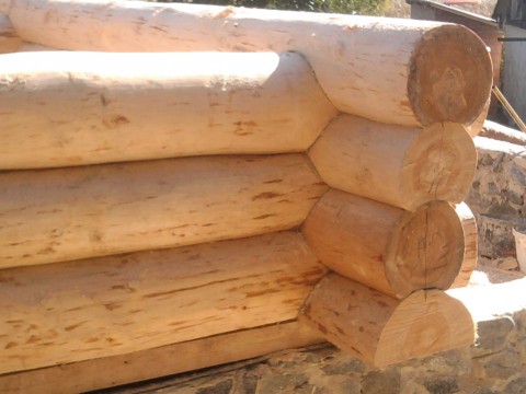

есть может у когото фото этого капельника?? непойму что это и с чем его едят.. скоро этим узлом заниматься надо будет, есть вопросы.
Вот фото ,обратите внимание на плаху дубовую и первый венец.К плахе потом крепится капельник как показано на фото выше.Ну а вообще строители должны это знать,(этот момент как с "добрым утром")ваше дело контроль.Теперь Вы знаете.;)
а что еще можно придумать вместо капельника такого железного ?...мне внешне не очень нра:(
Доску,медь,дранка.
медь мне религия не позволяет:D, а есть фото с доской и дранкой ?
вообще его не ставить. как у меня.
Или камень сверху положить (если сильный вынос фундамента) как у Дорика.
на передней кромке бревна необходим выступ - так называемый капельник
нее..)) ну я конечно всего навсего любитель деревянных домов, а не проффи, но уж не настолько чайник, чтоб не знать, что есть ОТЛИВ... всетаки уже 2 сруб в качетсве прораба строю..)))
вот еще цитата с того же сайта
"Понятно, что оклад, установленный по описанной технологии, обходится дороже, чем просто уложенный на ленту фундамента с защитой поверхности раздела между ним и бетоном обычным металлическим отливом (он вставляется в продольный прорез в бревне, куда будет затекать дождевая вода). Но увеличенный срок службы конструкции вполне оправдывает эти затраты."
после этого уже думаю всем ясно, что капельник это не отлив.
оказывается на этом же сайте была картинка...))) вообщем сам спрашиваю, сам отвечаю:
капельник - www.ivd.ru/zoom.xgi?file=5686_i06_b.jpg
Добавлено через 6 минут
согласен на все 100%, и я тоже смотрю в сторону отлива, но только из доски, можно дубовой/лиственичной. ну или капельник этот загадочный сделать.
пс. хотя с другой стороны, точно такой же "некраисвый" отлив почти у всех висит рядом на окнах...))
Надо на этапе проекта закладывать выступание бревна на 5 см за плоскость фундамента. Тогда ниче не надо.
а как быть если фундамент/цоколь утеплен 100мм эппса? который потом еще отделать надо (т.е. еще +50мм). бревно пусть лежит на пенопласте? да и вообще, не согласен я на 100% что не надо ничего, капельник не глупые люди придумали, воду не обманешь, она как известно камень точити, не то что дерево..)) в Вашем случае S_Lava, уверен что со временем, нижняя часть бревна ( в месте контакта с камнем) будет подгнивать актвинее. так как закрыв дубовую покладку раствором, Вы фактически ее убрали из конструкции... ведь ее функция и быть в самом низу стены, для чего собственно и берут дуб, чтоб медленне гнил, ну и доску чтоб поменять потом можно было. ИМХО.
Абсолютно согласен с Вами,всегда заказчику говорю такой конструктив,поэтому и НЕ анкерю ни когда плаху к фундаменту.Конечно понимаю ни кто не будет заморачиваться заменой плахи,т.к. она собственно закрывается капельником и доступ к ней ограничен,но сделать осмотр хотя бы первый раз через годик-два,для выявления ошибок (если они есть конечно) не помешает,затем можно и по-реже смотреть.Собственно если сразу делается по-уму то жить и жить той плахе долго и долго.
Вы знаете, изначально я тоже был такого же мнения.
собирался утеплять цоколь ЭЭПСом, капельник ставить.
Но вот сейчас как-то стал проще ко всему относится, чтоли.
Хотя строю по философии "на ооочень долго".
Момент с примыканием камня к бревну - действительно спорно-стремный.
Он тоже меня чуток резанул по живому.
НО - дерево у меня пропитано в три слоя (грунт, и лазурь*2). Буду наблюдать этот узел.
Если замечу признаки постоянного замокания или гниения - срежу просто большой болгаркой камень ровно на сантиметр ниже венца первого, чтоб к нему не примыкал камень.
За дубовую плаху я спокоен - она не сгниет. Пропитана антисептиком пару раз жирно + имет выход в подпол для вентиляции.

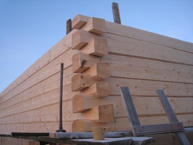

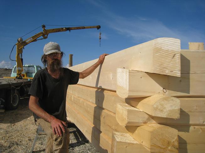

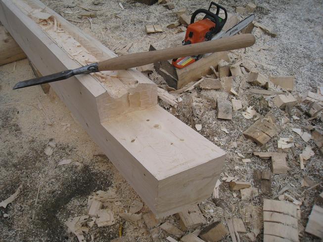

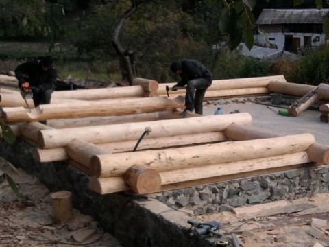

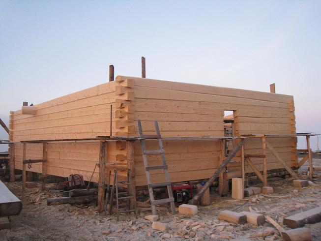

Выше я упомянул Аляску.Фото работ плотника .Обратите внимание на конструктив.Пазы находятся в одной линии.При чём паз выбирается в нижнем бревне.:) Если взять за основу и не много изменить (сделать из кругляла)может получиться не плохой вид сруба.Собственно этот тоже не плох.:twisted:
хорошая работа... специфическая... на любителя... мне нравится... а когда он будет на финише - думаю будет красиво... имхо.
Выше я упомянул Аляску.Фото работ плотника .Обратите внимание на конструктив.Пазы находятся в одной линии.При чём паз выбирается в нижнем бревне. Если взять за основу и не много изменить (сделать из кругляла)может получиться не плохой вид сруба.Собственно этот тоже не плох.
Как по мне, то неочень.
Венцы не идут шахматкой. И те которые с вырезами - хорошо между собой связаны - Парой. Но с нижним брусом и верхним - неахти.
