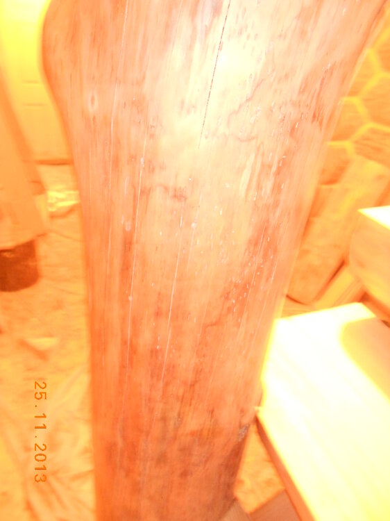

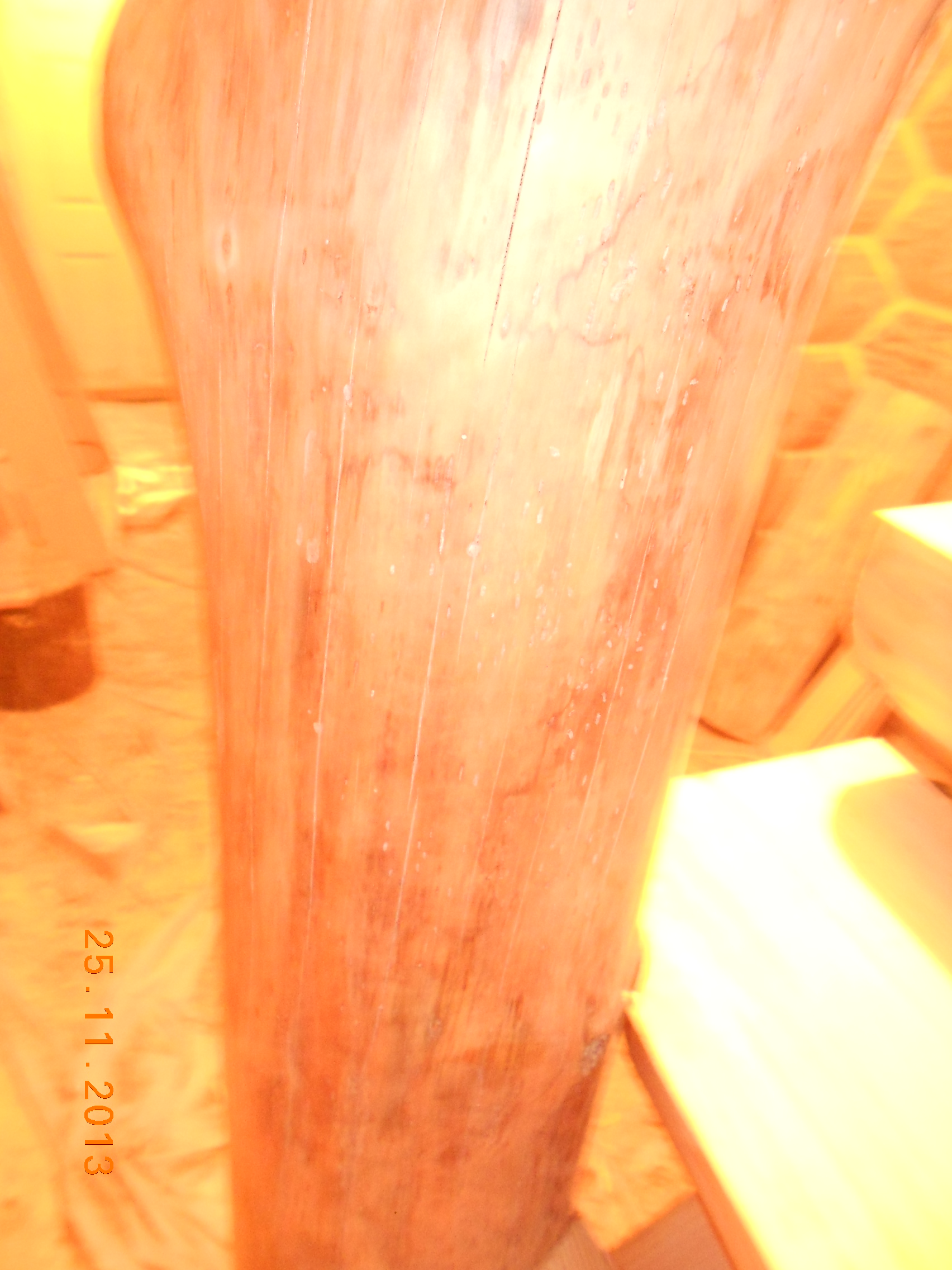

Уже есть,просто тупо на обочине лежала дубина по дороге на объект,надо только зачистить.Тут ещё прикол в том,что столбик требовался изрядно побитый шашелем,потом сфоткаю ближе выложу.Столбик пару суток в ванной с антисептиком лежал.

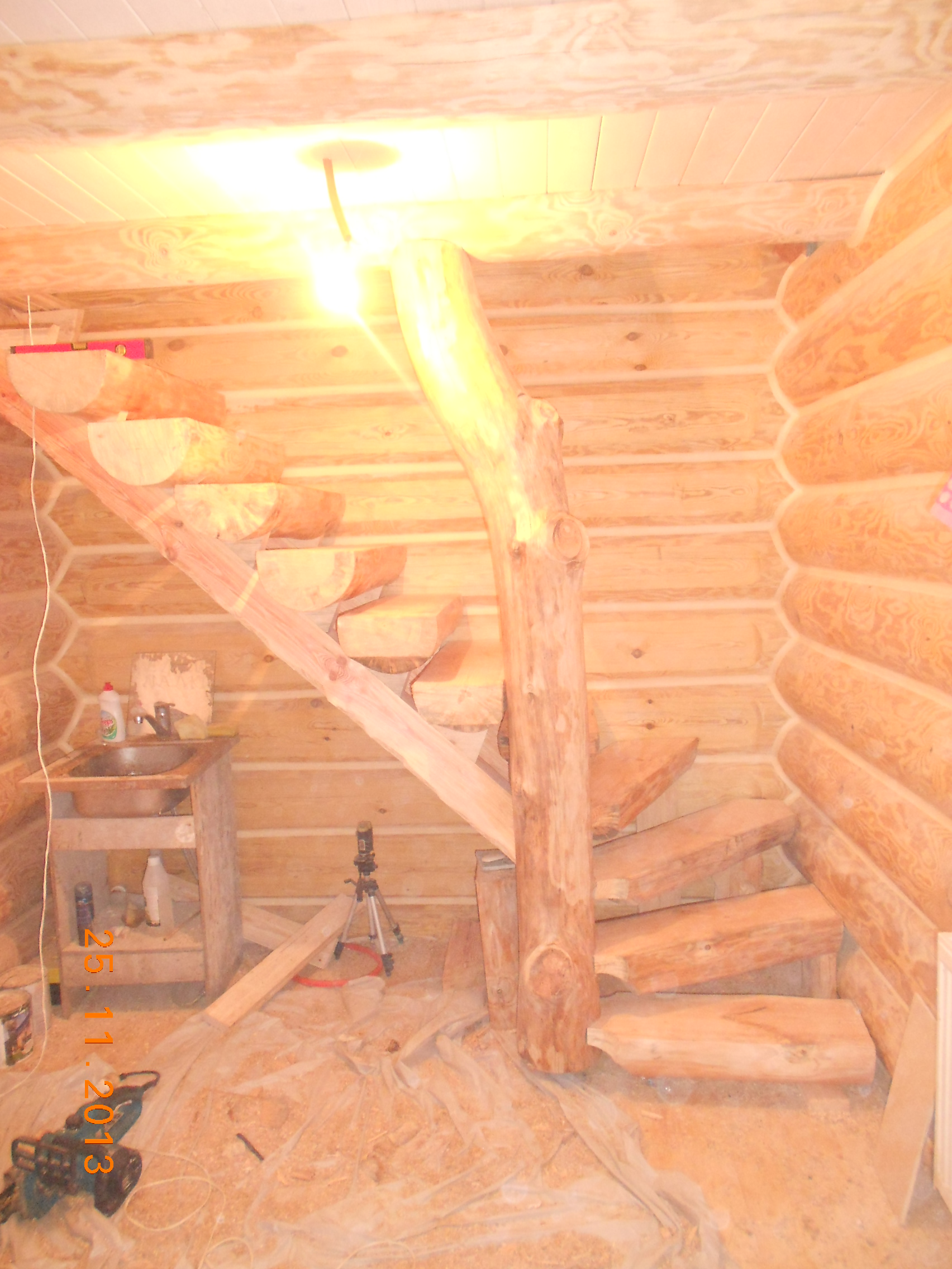

Имеем черновой вариант..:-)
вижу под нижними ступенями столбики. а как с верхними ступенями? угловые распорки от столба? или дальше прямой марш ?
Дальше прямой марш,две тетивы подготовлены и ждут понедельника

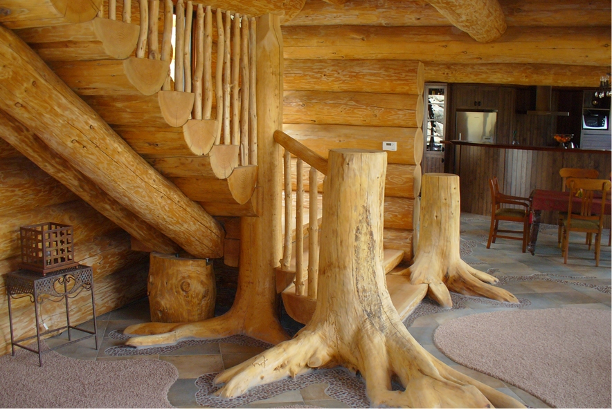

Е-П, пожалуйста освети данную лестницу подробнее. - она практически то, что я себе хочу.
пока что ну о-о-очень похоже!
Начали делать лестницу в баню (дверь в процессе).Лестница,как и впрочем второй этаж в начале не планировались. Имея очень мало места для марша и промерив решено было сделать забежную лестницу.Встал вопрос где взять столб? Ясное дело пошли и вырезали около трассы,одев жилетки дорожных рабочих:lol::lol::lol:.Вот когда надо ровный столбик фиг найдёшь все кривые,когда надо кривой и с сучками встречаются только ровные.:D Вообщем площадка отпала как конструктив. Воткнули столб на домкрат и приступили к рубке+сборке марша.Заказчик на юге мы работаем:-x Имеем черновой вариант..:-)

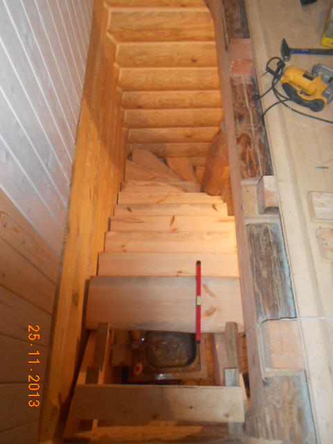

Размеры: от стены до стены 2.56м,высота до балки перекрытия 2.19м ширина лестничного проема 0.74м Пришлось подрезать стену и балку чтобы хоть не много увеличить проем.Ступени на прямом марше 0.90м.Подъём ступени 18.3 см ширина ступени 24-25см. Это фактический размер степени (900 х 240).Имеем на сегодняшний день такую картину.:(

Лестница, как я уже сказал, практическая такая, как я себе задумал.

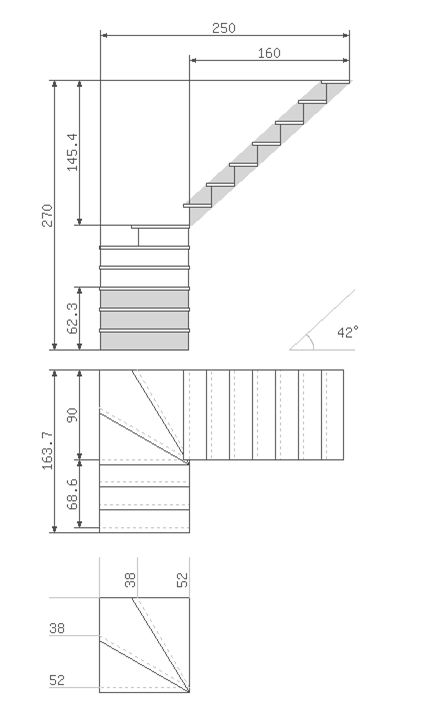

Вот мои размеры:
Слава у Вас же не из брёвнышек лестница,а дощатая судя по чертежу.Техна изготовления у них вообще...ни чего общего кроме как размеры порога и степени. Я беру за основу 300 х 160 мм, на месте рассчитываю из того,что есть.Крепёж конечно по максимуму скрытый+клей забугорный влагостойкий.я хотел вместо этого столба поставить столб с корнем,но отказался от него (мысленно):confused: думаю ехать надо домой,морочиться с ним (цена то уже зафиксирована,зачем изобретать велосипед):crazy: Тем более конструктив на мой вкус предоставлен.А хотел сначала примерно такую,как на фото вернее столбик.
У меня из того, что умеет рисовать прога. Не знаю ни одной, которая может оперировать полубревнами )))
Но центровой столб с комелем и корнем - просто шикарно смотрится!
Но зачем эти "зубочистки" в перилах?
Зубочистки думаю не с Елки-Палкиного проекта. ))

Ну,а если существу,то примерно так: Направляющий марш -брус 150х100 отшарошен,под старину,со столбом понятно.Сначала нарисовал ступени на полу и на стене поворотами как в натуральном размере.затем промерил высоту ступеней на столбе и зарезал их в угловой части справа поставил ступени на брус такой же что и направляющий марш,к стене ни одна деталь лестницы не крепится,столб на домкрате.Марш в верхней части опирается на стену в скользящем виде,во всяком случае пока.Косынцы на брус приклеены и дополнительно закреплены саморезами в потай.Всё отшлифовано так,что в перчатках работать тяжело,выскальзывают из рук ступени.Думаю куда воткнуть перила(кривая дубина).Там просто места нет.Сначала сделали площадку из полубрёвен с криволинейной подгонкой,но при подъёме сразу же упираешься в балку верхнюю,поэтому убрали в сторону и сделали так как сфоткал,это пока черновой вариант,дальше надо будет закруглить не много ступени пройти герметиком зарезы(хорошая штука герметик и бока уберёт и вид придаст,тем более что стены с герметиком).Фото выложу.сегодня первый снег выпал.Покрытие будет воском (Реммерс) тонировку если и сделаю,то слегка ореховой марилочкой с натиранием а-ля потёртая джинса и сверху воск.Столб не дам тонировать пусть хоть на куски режут.
