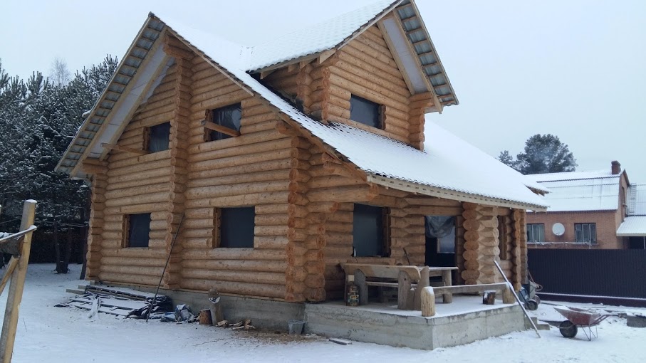

Добрый день, подскажите пожалуйста, на каком этапе можно выводить каминную трубу в крыше. Дом - "дикарь", стоит уже год, но продолжает садиться. Я так думаю, если вывести трубу, то при усадке черепица упрется в неё. Фронтоны рубленные.
Да делайте спокойно, хоть сейчас. Просто в интерьере не заделываете пока проходы через балки перекрытия и конструкции крыши и ставьте скользящий оклад вокруг трубы.
И топите на здоровье...

Вот дом, из которого я Вам вещаю...
