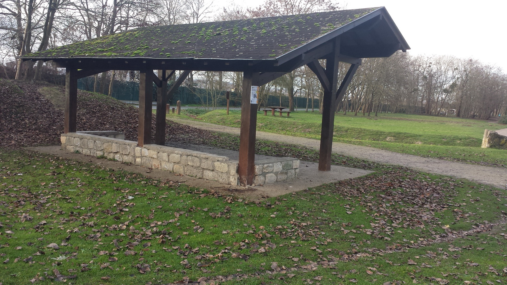

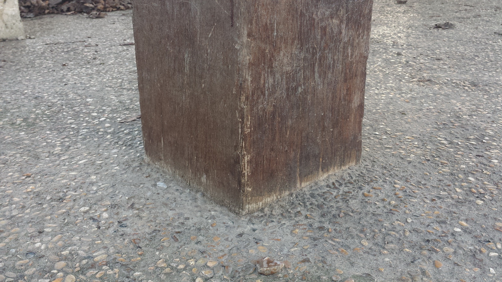

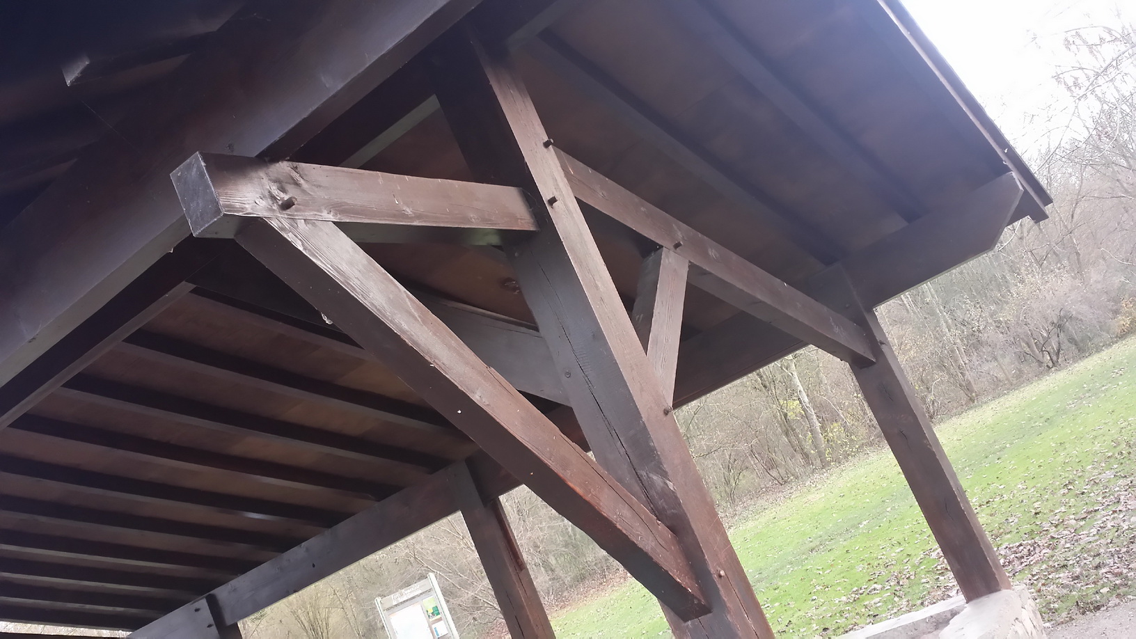

Сегодня надыбал беседку. судя по количеству мха на крыше - она там больше 10-ти лет стоит.
Так ноги тупо забетонированы. И ниче. стоит. видно конечно, что чуток дерево у основания похуже состояния. но до перегнивания там ооой как далеко. Но надо признать, что свесы там приличные.
Красиво сработано. без всяких там скоб и болтов.
