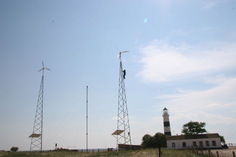

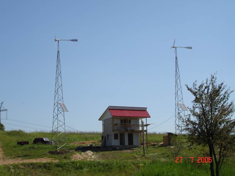

Вообще-то за пределами Москвы жизнь есть не только в Голландиии.Не буду спорить,люди которые на фото книжки действительно читают.:)

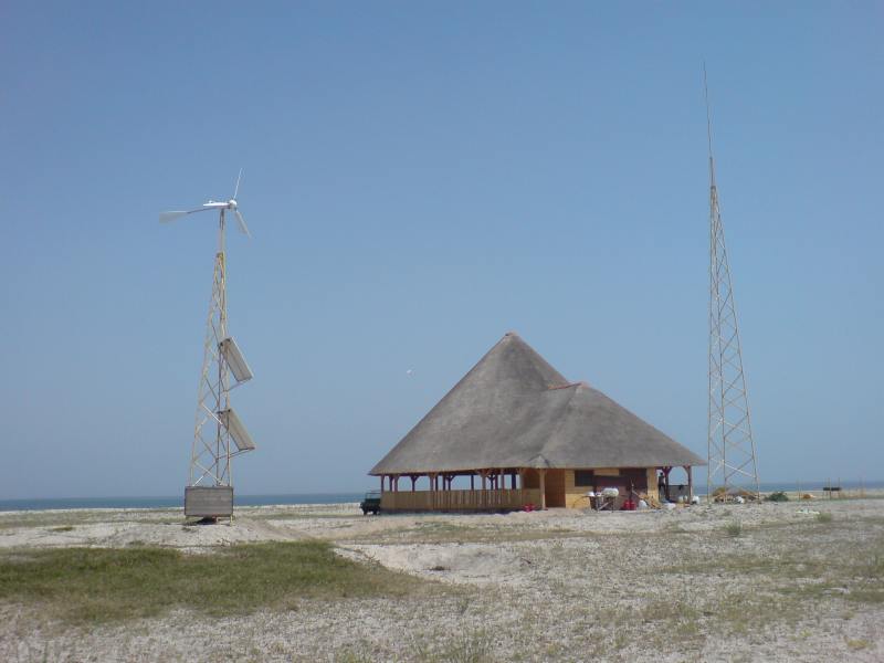

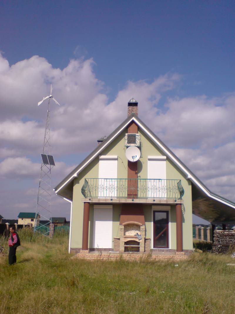

Радиоприемник ветряки действительно могут питать, там где на фото 3 ветряка они питают (кроме приемника:D ) базовую станцию транкинговой связи и небольшой дом отдыхв (8 номеров). И все эти фото не с Дарданелл а с просторов СНГ (это за кольцевой дорогой)
