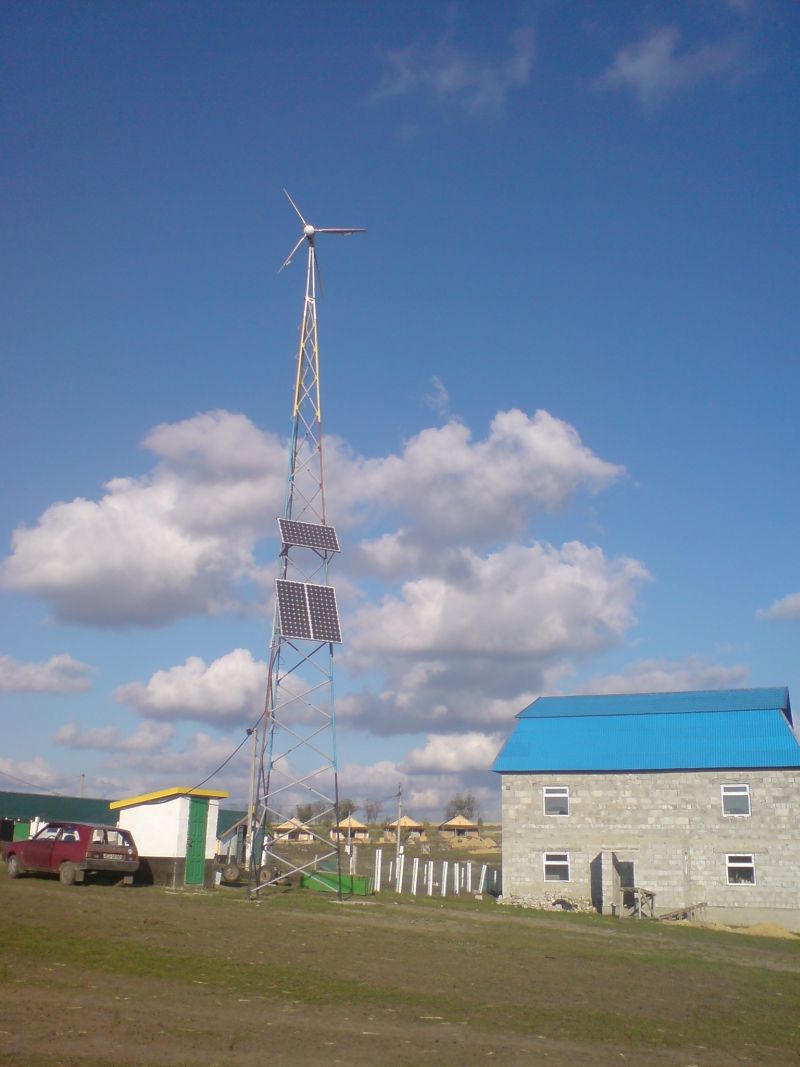

Ребята,мне на стоимость и окупаемость наплевать, задача стоит построить автономный дом. Уверен, какой бы ни был ветряк, хуже от него не будет. А сколько ставить аккумуляторов, посмотрим. Я уже обо всём договорился, в марте ставлю 5кВт. ветряк и 10кВт(если Господь сподобит). инвертор, мачта 14.+ 4м.ветряк. Как будет работать, посмотрим.Поверте, я не из тех людей которые обманывают. Если кто будет ехать в Крым,заезжайте, с.Песчанка Новомосковского р-на. как раз по дороге.
т.8-096-285-39-20. Андрей.
Автономный от ЧЕГО??? Дом вы хотите построить. Это не праздный вопрос...
Автономный дом , ветер и солнце.:friends:
И вот этот белый домик, с зелёной дверью и желтой крышей, и есть автономный дом?
