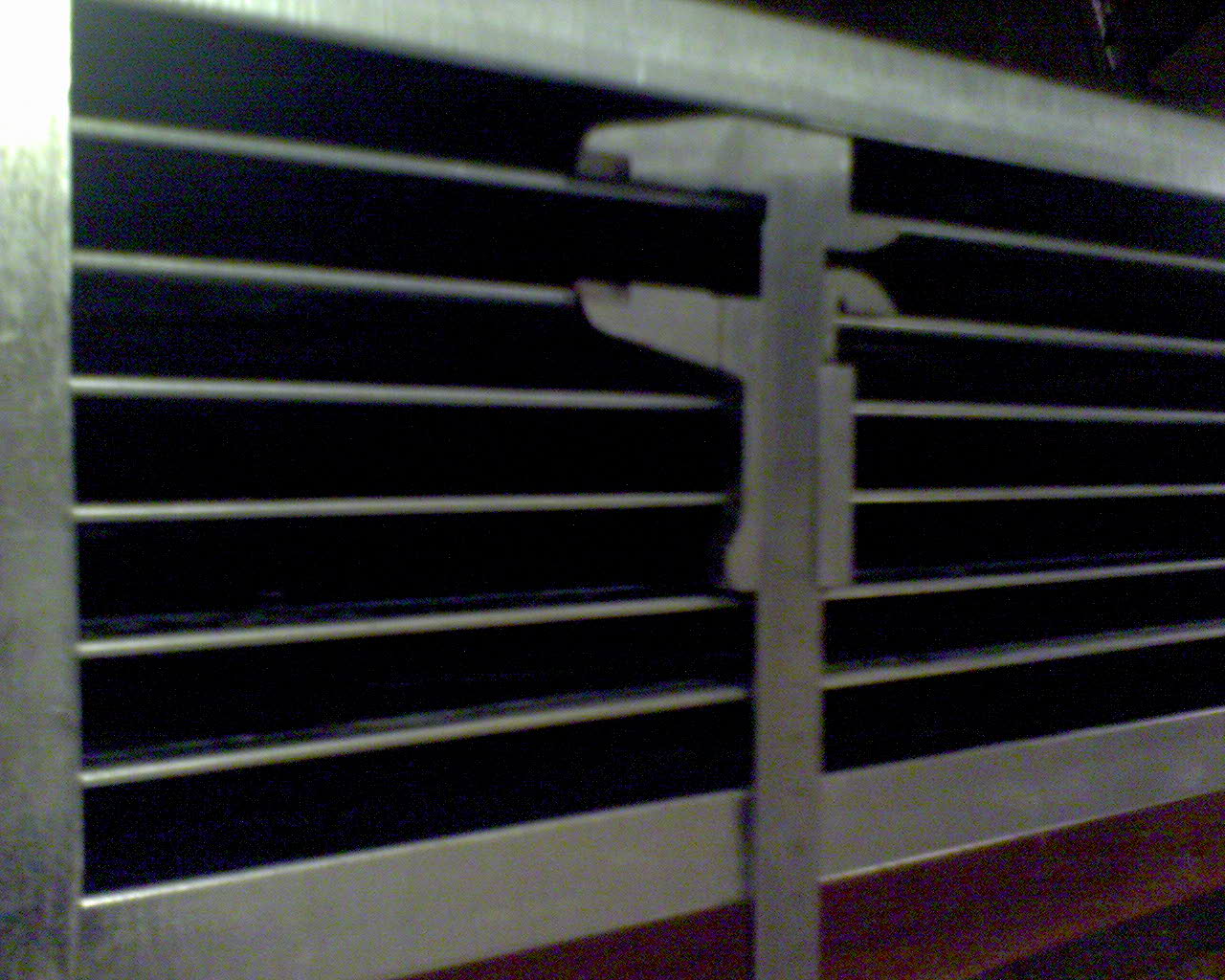

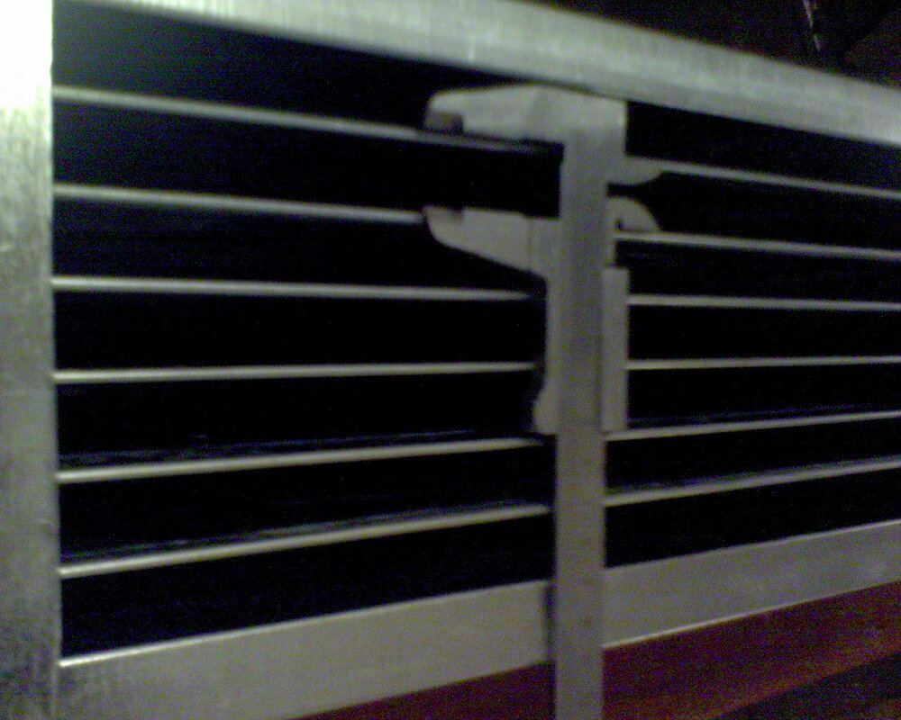

То есть, на сколько я понял, теплообменник неразборный? А как его мыть? Как обслуживать???
Благодаря особеностям конструкции, расстояние между пластинами 18мм достаточно для их очистки без разборки, при помощи пара или воды под давлением.
