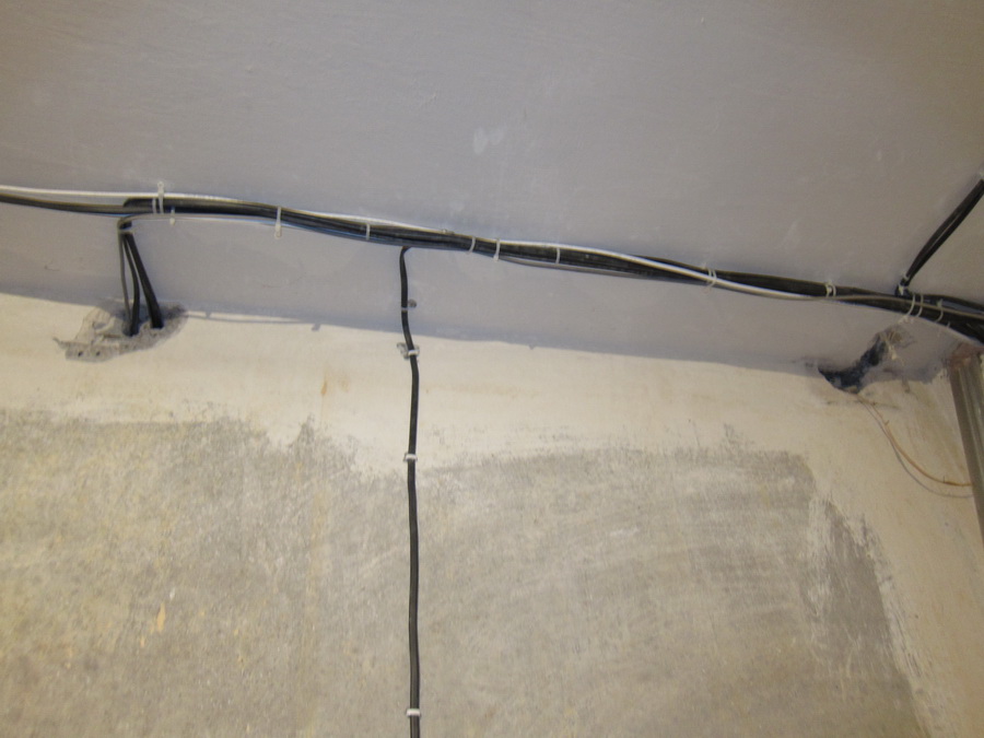

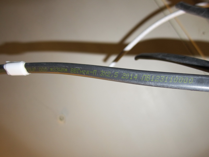

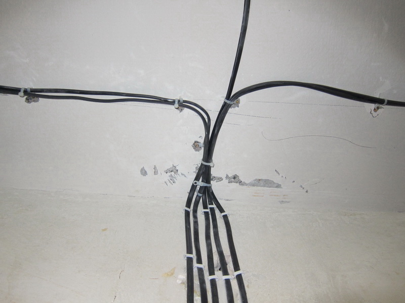

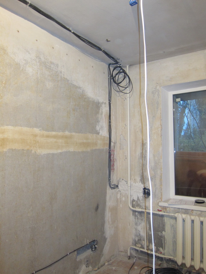

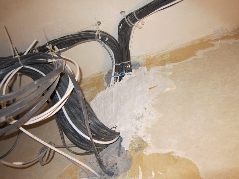

Прилагаю фото разводки. Кабель брали ЗЗЦМ ВВГнгд 3х1,5 и 3х2,5, я прочла на форуме, что он не намного уступает Одескабель, его и выбрали. Не штробили т.к. почти все стены несущие и есть горизонтальная разводка.
Первое фото - место, где будет навесной щиток.
Буду признательна за комментарии специалистов т.к. оценить правильность монтажа мне сложно :)

Не штробили - значит будет гипсокартон, натяжной потолок или штукатурка?
Ну тогда пора Вам начинать беспокоиться...
Потому что господин Мормон, в миру - Вадим, как всегда всё сделал с грубейшими нарушениями...
Он точно знает, как надо сделать, но в погоне за копейкой опаснейшим образом нарушает все нормы безопасного монтажа.
В скрытых полостях, а таковые образуются, как только начнётся отделка, монтаж силовых кабелей без доп защиты запрещён!!!
Нужные пункты из нормативной документации данному субъекту приводились уже не раз и в разных разделах и темах этого форума, но дядя продолжает лепить невесть что....

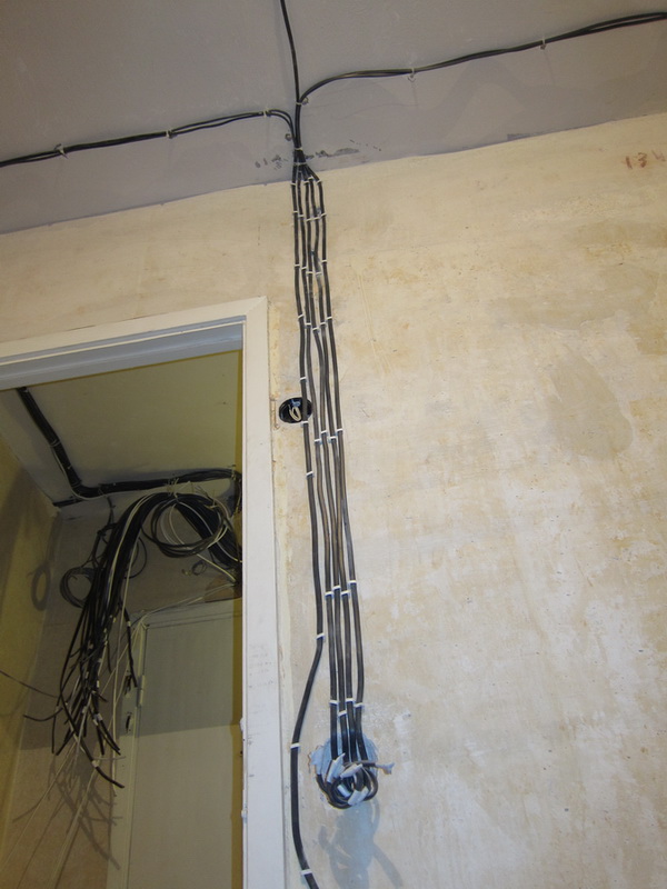

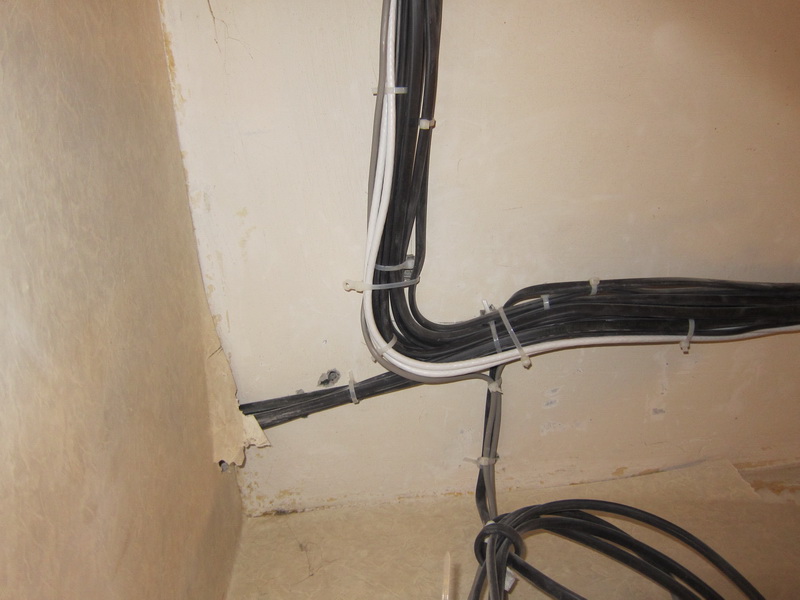

Должно быть исполнено следующим образом - каждый кабель в гофротрубу и не связывать кабели, как пучок укропа, а укрепить в 1 слой на потолке - места дофига, никто никому не мешает!
Далее - силовые и слаботочные кабели категорически запрещается прокладывать в одном пучке - это крайне опасно!!!
Есть прямой запрет в ПУЭ!
Более того - их нельзя прокладывать близко друг-к другу - нужно обеспечить нормативное расстояние между ними "в свету" или разделить их несгораемой перегородкой.
Так что нарушений - масса, я перечислил самые опасные для жизни заказчика.
Мои рекомендации - заставить переделать в соответствии с нормативами и существующим законодательством.
Этот субъект будет отказываться и вешать Вам "лапшу на уши" - посему обратитесь за помощью к форуму.
Не поможет, сбежит-исчезнет, как это уже было не раз - есть правоохранительные органы - обман и мошенничество здесь налицо.
Начните с проверки маркировки кабеля и соответствия способа монтажа.
Далее - способы крепления кабеля- есть четкие рекомендации для каждого крепежа, допустимая нагрузка, в зависимости от которой и количество на м/п этих креплений....
Удивитесь, как много раз Вас обманул человек, которому Вы доверили силовой электромонтаж в своей квартире...
Ещё раз напоминаю - Вы форумчанка, имеете полное право попросить защиты у Форума от недобросовестных исполнителей с этого же форума.
Здесь его основной источник заказов, отсель он пополняет свой кошелёк.
Дайте больше фотографий, заходите с ними в тему "вопросы по электрике...." что открыл Саня Крымский, просите побольше информации у ИЭКа, Ink_Stroy - это кондовые спецы и отзывчивые люди, а значит просьба помощи, тем паче от дамы, не останется без ответа.
Будут вопросы - задавайте, растолкуем чо и как...
Не грустите и не опускайте руки - Форум - великая сила, чо б там не рассказывали Вам непорядочные люди в приватных беседах!!! Ж-)

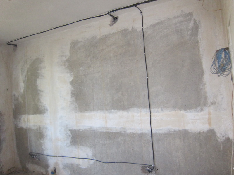

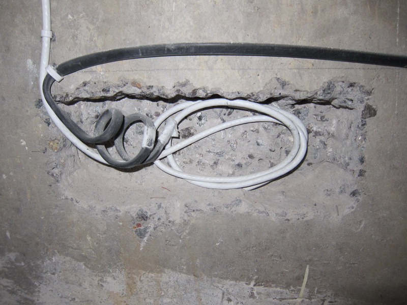

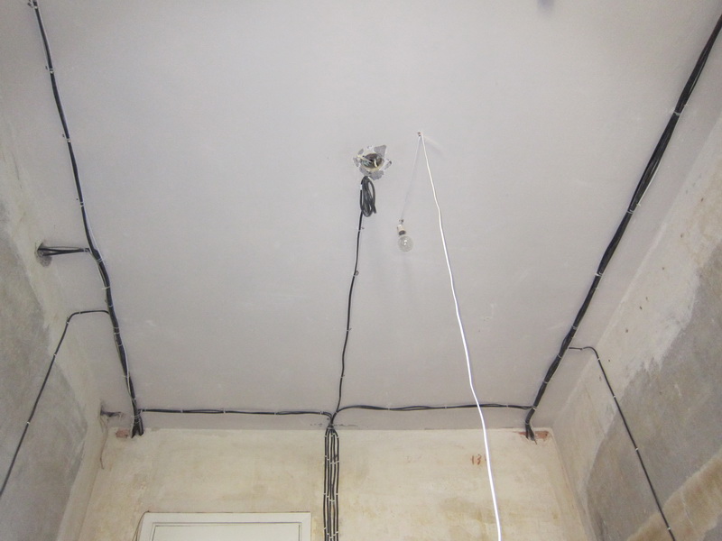

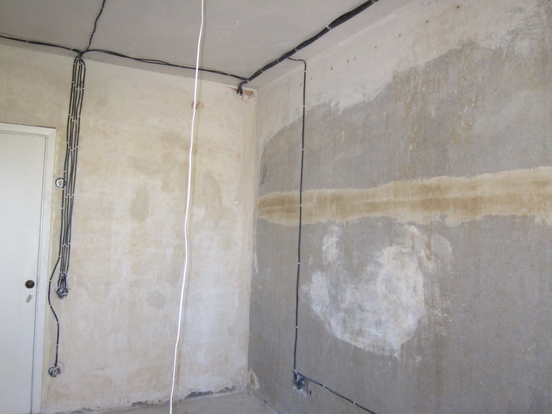

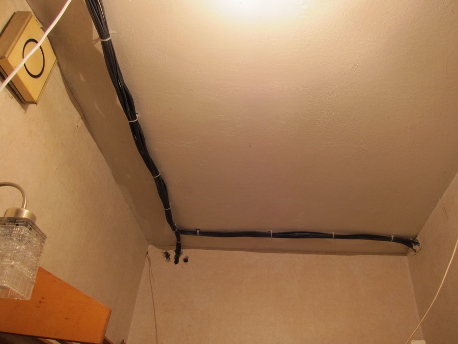

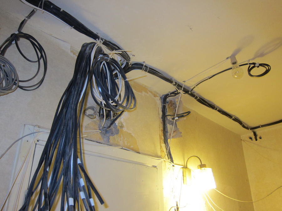

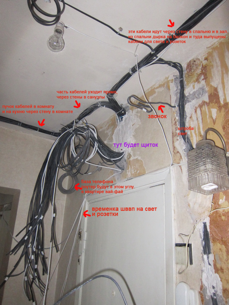

Добавляю еще фото. Комната маленькая и сложно охватить ее всю.

ммм, а что такого в пучках? кабель нгд не распостраняет горение в пучках, ну согласен что в гофре(что и у нас запрещенно).
Я если честно, хотел бы увидеть в КВАРТИРЕ проводку по потолку в трубах ЖЕЛЕЗНЫХ. Думаю это НЕЧТО.
