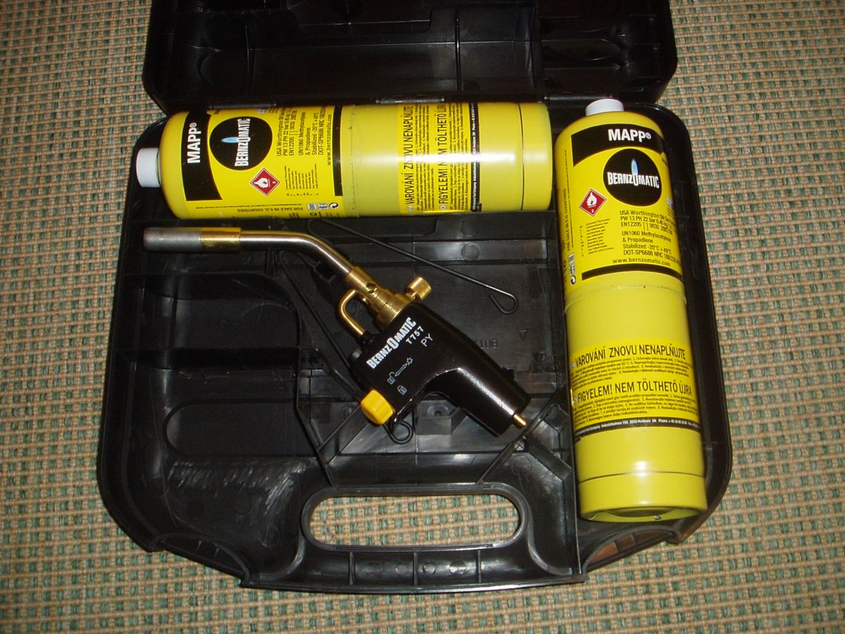

Похвастаюсь:
О, другое дело. С этим, 54-я медь мягким припоем твоя.
А че за баллоны, у меня МАП газ в других баллонах.
С прикрученной горелкой не роняй баллон. Штуцер баллона ломается моментом.
