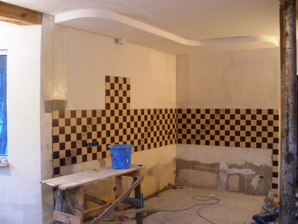

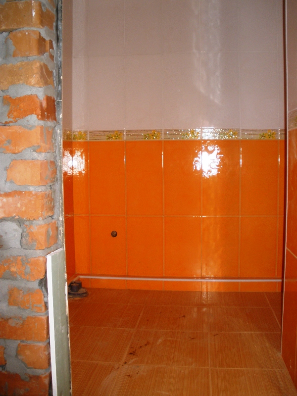

Да, фото выкладываю:
Работа первого (за 60 грн/кв.м) (коричнево-бежевая рабочая стенка кухни)
Работа второго (за 100 грн/день) (оранжево-белый сан.узел)

Согласен с написаным выше! Даже по фоткам видно где качество, а где халтура!

Да... Даже по фото видна разница. Я бы все отдал тому, кто по 60.
Вообще-то фотки только подтверждают мысль, которую уже высказывал: если Вы не строитель, то это иллюзия, что заплатите меньше... Здесь требуется довольно специфический опыт общения с людьми...
У кого-то, безусловно, получается. Но в общем все платят одинаково за одного качества работу. За оранжевую плитку я бы где-то так и платил. Гривен по 35-40.
Судя по увиденному тот который лепит по 60 грн/м2 явно и уверенно лидирует.

Господа профессионалы !
Вы не заметили, что оранжевая плитка сфотографирована до затирки ( там даже крестики ещё не вынуты ), а коричнево-бежевая затёрта, протёрта и подготовленна к сдаче заказчику ?!
Или Вы видите на фото ещё какие-то различия, которых не вижу я ? Какие ?

Я вижу что коричнево-бежевая разного размера, но мужик помудохался и красиво положил. А тот что лепил по 100 грн/день на от...сь и пол завалил, и швы у него разные. вобщем похабно положил :(

Справедливости ради стоило выложить снимки работы в одинаковой степени готовности. Известно, что до окончания работы ее лучше всего никому не показывать. Все претензии у меня по этому снимку:

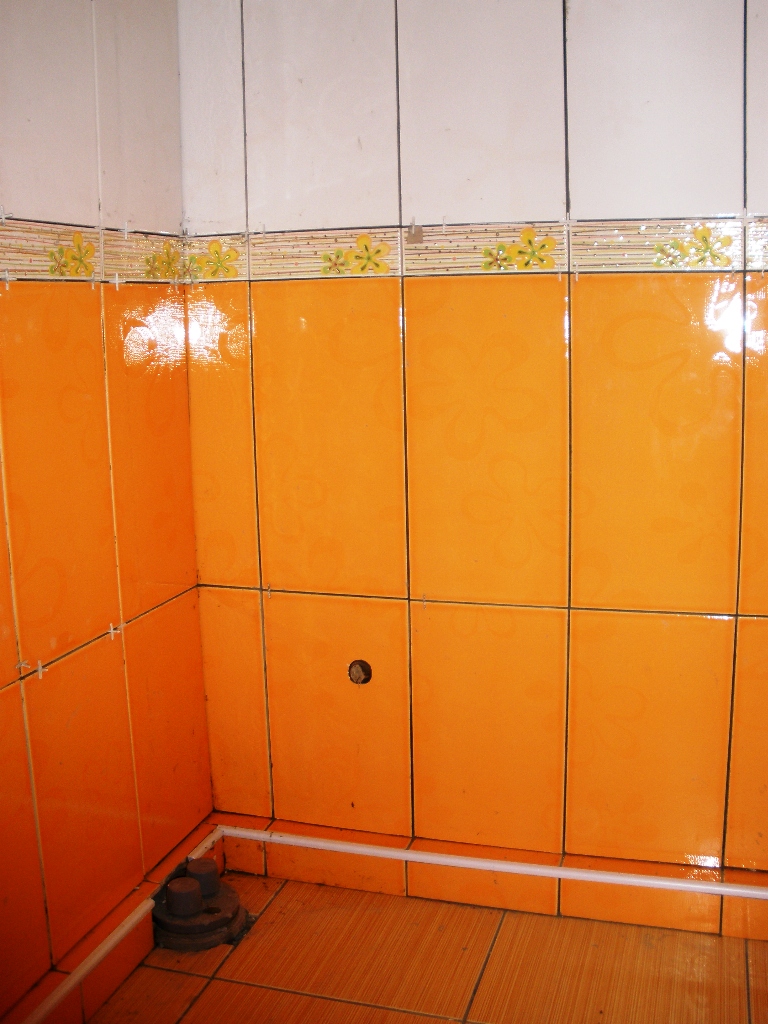

Второй вертикальный шов от угла: по всей высоте идет сбивка. Я понимаю, что плитка, скорее всего, кривущая, но хотя бы на фризе можно было выровнять? Горизонтальный шов по оранжевой плитке, кроме того, что прыгает, еще и имеет непостоянную толщину. Опять можно свалить на плитку. Вертикальная плитка на коробе гуляет. В принципе это достаточно сложное место, но, судя по снимкам, человек даже не догадывается, что кроме крестиков существуют клинышки, хотя не исключаю, что ошибаюсь. Но почему тогда так гуляет шов на коробе?
И здесь-то - затерты:

А теперь посмотрите на линию стыка пола со стеной. Возможно грязь? Почему такого не наблюдается на работе конкурента?

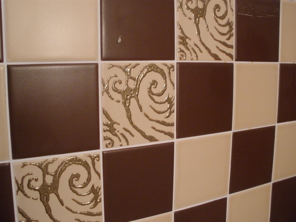

Короче, глядя на коричневую плитку, я прусь :lol: Особенно от шва:
От оранжевой хочется отвернуться.
Дайте крупный снимок затертого шва. Возможно, я изменю свое мнение.

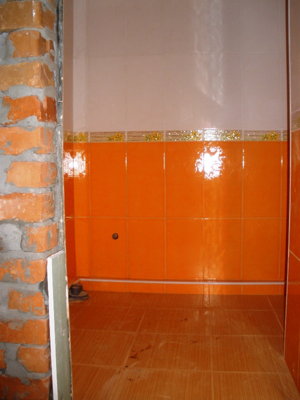

Именно таких отзывово я здесь и ожидал! Самое интересное, что на всех фото изображена работа одного мастера!!!!!!!!
Работа второго еще не готова для предъявления, там объем побольше и работа посложнее, плитка 20Х40 с фризою 3Х20 и таких 40 квадратов.

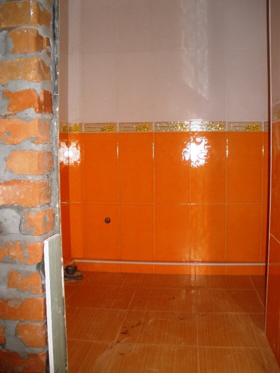

Все верно, плитка попалась отвратная, хотя и первый сорт. Самый большой разнобой был по длине фриза. Поскольку указанное помещение - это маленький туалет без освещения, то главным критерием выбора плитки стал яркий оранжевый цвет (светло и тепло) и не дороговизна. Была куплена поитка в шоу-румк Атема на Левобережной. Оказалась не очень ровной. Там же покупалась и та, что на кухне (коричневая).
В общем, о таком положении вещей я был уведомлен мастером и дал добро на кладку. не смотря на эти мелкие "неприятности", помещение получилось очень теплым и уютным, как для сан. узла. :)

Надо сделать, в субботу постараюсь выложить.
ЗЫ. Кстати, что это за коричневый клин по правой стороне проема?
Если Вы о сан.узле, то там ниша под умывальник
Пол ровненький, это из-за пыльного пятна иллюзия такая вышла. Пол - обрезная доска 25 мм по балкам+ сплошной лист магнезитовой плиты 10 мм + клей+ плитка. Заваливать нечего было. :)

Странно. Мне жутко не понравилась оранжевая плитка и то, как она уложена. При цитировании моей реплики я бы акцентировался на:
Справедливости ради стоило выложить снимки работы в одинаковой степени готовности....
Я комментировал ту информацию, которая была выложена. Я и сейчас повторю: мне Ваша оранжевая плитка ни разу не нравится. Ни по качеству, ни по укладке. И мне плевать, что Вам там тепло читать газеты.
