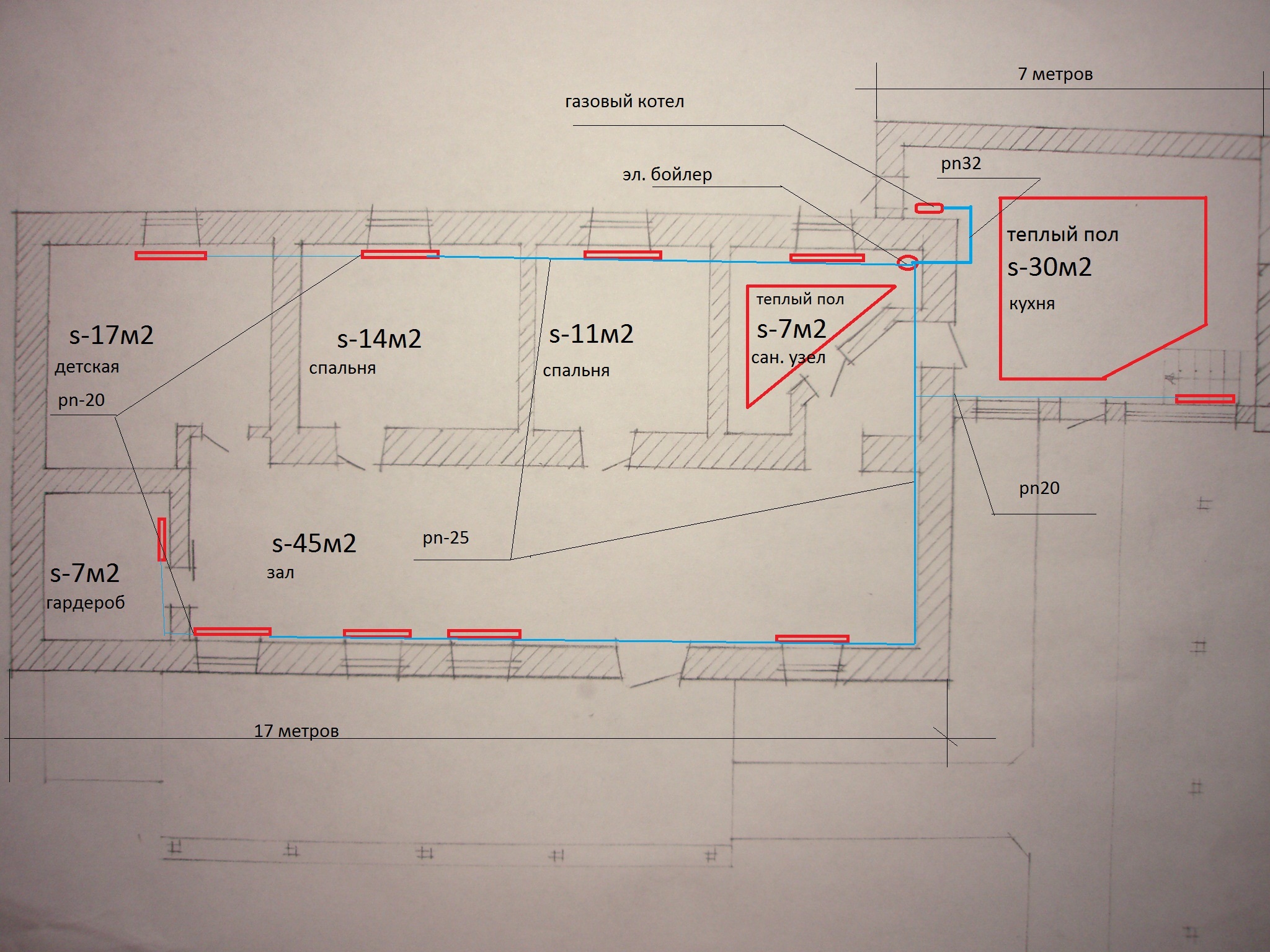

Отапливаемая площадь 130 м. кв. Запустил отопление 10.10.2011г.На сегодняшний день 08.02.2012. накрутил 2200 кубов. Итого средний расход - 18,6 куба в сутки.
Дом одноэтажный, очень старой постройки. Стены 60см, бутовый камень на глине. Площадь окон около 16м. кв. Однокамерный стеклопакет. Утепление чердачного перекрытия - 20см минвата Кнауф. Котел Висман 24Квт турбо, конвектора 12шт тип22 в среднем 500х1000мм. ТП 37м. кв. три контура, 170метров трубы. На сегодняшний день с учетом -13 за бортом и обалденным ветродуем температура подачи 47-52градуса. ТП подача 35, обратка 27. В доме средняя температура 19. Кому как, а нам комфортно. За сегодня съели 25 кубов голубого и дорогого топлива.

А ГВС чем - бойлером? Т.е. это расход только на СО?
По моим прикидкам (свою таблицу тестирую) - R ваших стен =1. Доля теплопотерь стен 56% от всех.
Если ср. темп. сезона будет -1, совсем чуть-чуть в 1-й тариф не вписываетесь. Обидно.
