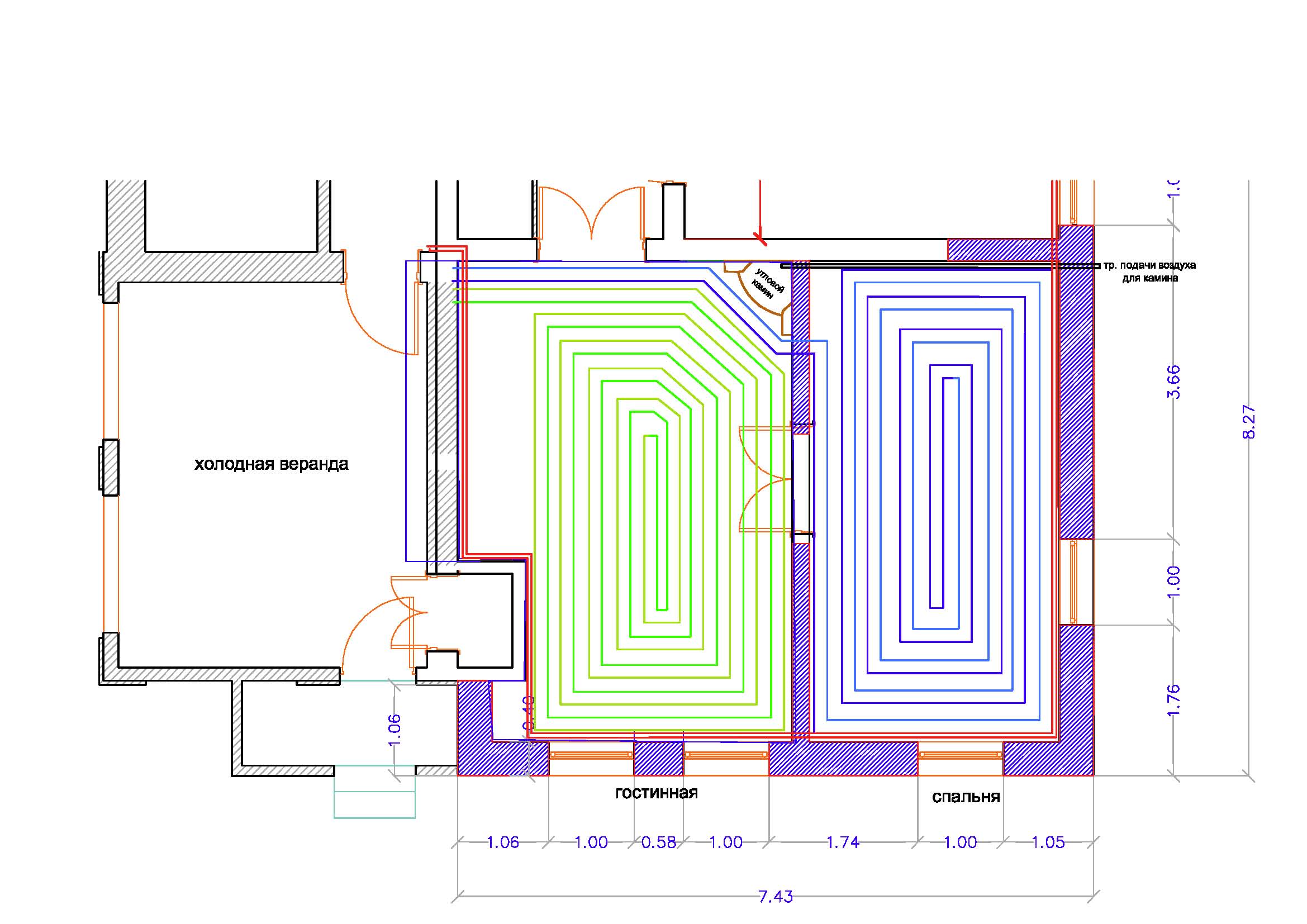

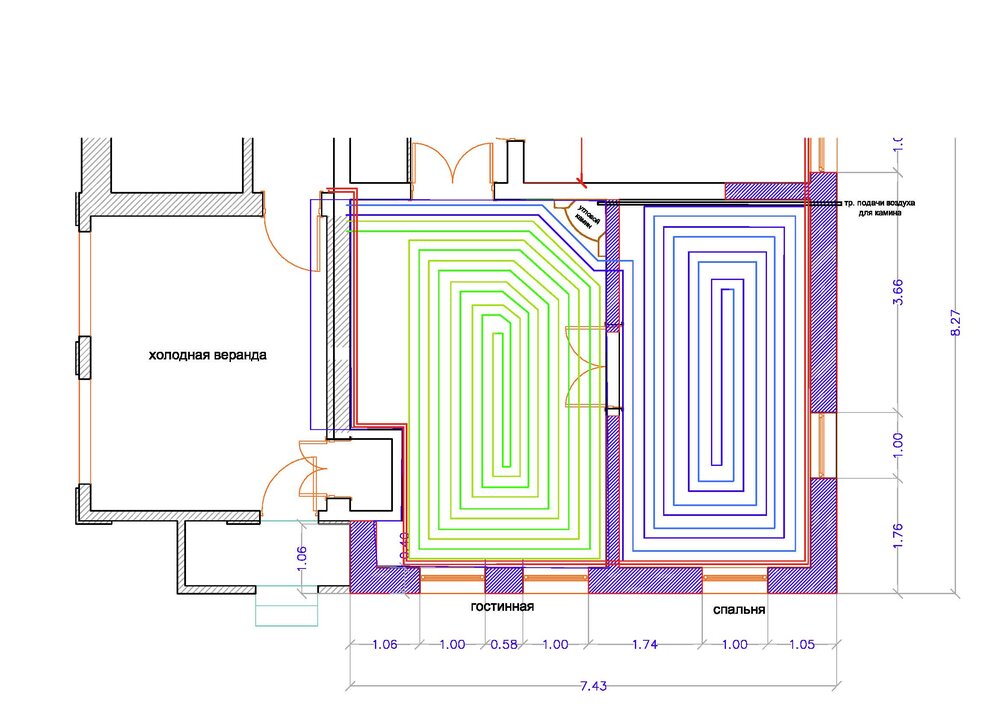

Господа, спецы!!! Подскажите пожайлуста где посмотреть, что мне необходимо будет для устройства теплых водяных полов в двух комнатах по 15 и 18 метров квадратов. Разложил улитку, получилось 2 контура по 100 метров каждый, планируется дополнительно по 2 радиатора Карадо (5 секций) в каждую комнату под окна.
Сейчас две остальные комнаты + санузел (все вместе 40 кв. метров) отапливает Юнкерс (Цериглас) 24 квата.
Нужен ли мне дополнительный насос, датчики, гребенки, что там еще.
от поисков в инете уже тошно, как не специалисту! Сейчас хочется понимать бюджет моей затеи, + - 1 тыс. гривень.
Вот схема затеи, без батарей, но ракладка трубопроводов для них вдоль стен красные линии. Заранее спасибо!
