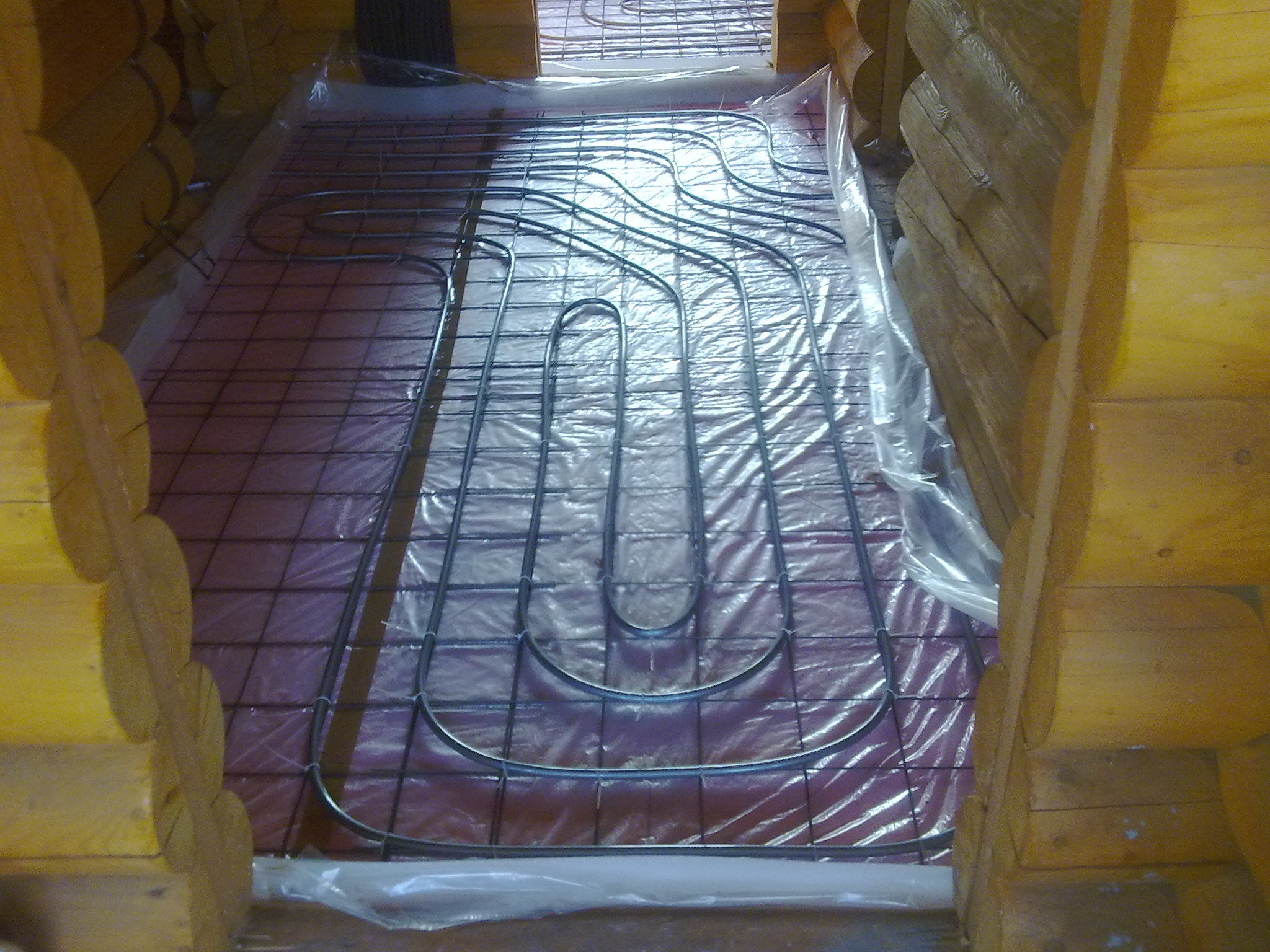

Всем Боольшоооой привет!Вот строю домик себе из оцилиндрованного бревна и на первом этаже планирую сделать пол на грунте,и вмонтировать в этот пол- Теплый пол:).Площадь первого этажа около 70м.кв (гостинная +кухня=38кв.м, спальня=11кв.м, с/у=7кв.м, гардероб=5,5кв.м, есть еще прихожая-тамбуроколо5кв.м)покрытие будет керамическая плитка.На 2-м эт. отапливать ТП буду только с/у=7,5кв.м.Стена-Бревно 220мм.Очень хочется отапливать только ТП.Котел думается конденсационный.Вопрос стоит в мощности котла,диаметре трубы,и количестве контуров.Понимаю, что вопрос не простой и лучше к проектировщику по месту обращаться,но как всегда у нас бывает нужно обладать хоть какими-то знаниями о количестве и наименовании оборудования.
И еще не могу никак понять(ну не специалист я) если конденсационный котел, то нужно или нет к коллектору еще и узел смешения?
Отопить дом из бруса только теплыми полами задача не из легких ввиду огромного количества вентилирующего воздуха .
Недавно был в работе подобный дом из сибирской лиственницы. Заказчик строил отцу, сам заказчик живет в доме из бруса и поэтому заранее кроме теплых полов предусмотрел систему вентиляции с рекуператором, и сказал поставить в помощь ТП большие радиаторы, потому что в доме, где он живет постоянно проблемы с нагревом, особенно в ветрянную погоду и мороз, и это несмотря даже на дорогую отделку щелей. Просчитать теплопотери даже теоретически для такого дома сложно... Вот здесь можете посмотреть фото.

.Площадь первого этажа около 70м.кв.... ...покрытие будет керамическая плитка.На 2-м эт. отапливать ТП буду только с/у=7,5кв.м.Стена-Бревно 220мм.Очень хочется отапливать только ТП.Котел думается конденсационный.Вопрос стоит в мощности котла,диаметре трубы,и количестве контуров...
Я не отопленец!!!
Я подскажу!!!
Теплые полы: труба Ф20мм, медь, шаг укладки - не более 15см. Контура - не длиннее 80м каждый.
Котел - мощностью не менее 25кВт, не обязательно конденсационник (иначе надо слив для конденсата предусмотреть)
Все контура (их должно выйти 8шт), можно подключить к одному коллектору через регуляторы, чтобы можно было ими регулировать температуру каждого контура. Узел смешения не нужен, т.к. радиаторов, я так понял, не будет ни на 1м ни на 2м этаже,- температуру подачи в контура можно выставлять прямо на котле.
На 2й этаж, в комнаты, где не будет ТП, запаситесь эл.конвекторами помощнее (выше 2го этажа неотапливаемое помещение, поэтому теплопотери будут бОльше, чем у 1го этажа),- думаю, из расчета 150Вт на кв.м. 2го этажа будет достаточно.
