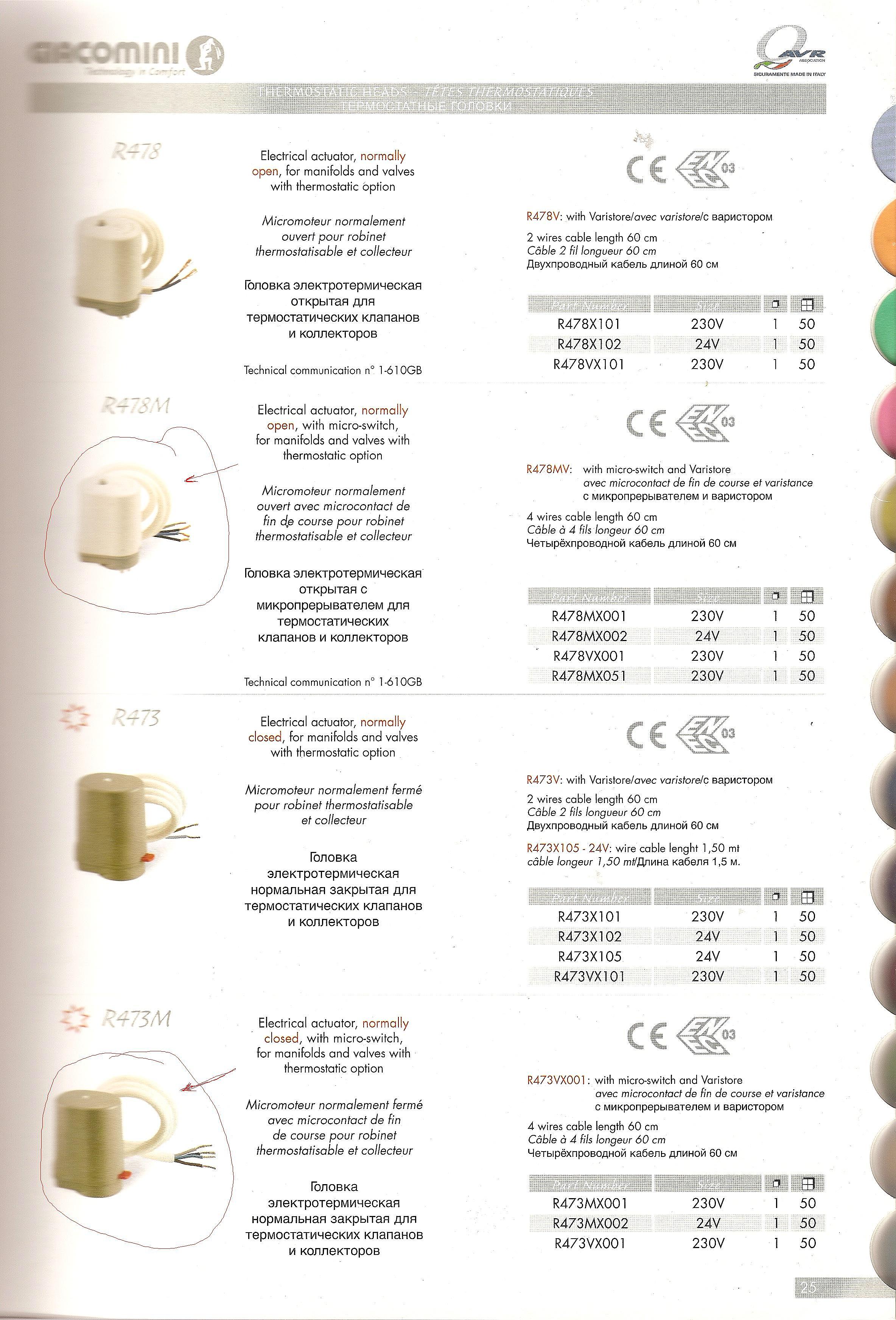

Я правильно понял, один термостат может управлять несколькими сервоприводами? И если, например при потеплении, закрываются все сервопривода как лучше отключать насос.
Можно поставить сервоприводы с микровыключателями для отключения насоса,
при такой схеме вам надо все микровыключатели на сервоприводах соединить паралельно.
Один из аналогов таких сервоприводов есть у Giacomini-R473VX001.
Вполне может управлять несколькими...
Насос лучше не выключать, просто байпассируйте цепь.
Если заводской узел смешивания, то байпасс будет с этим нормально справлятся?

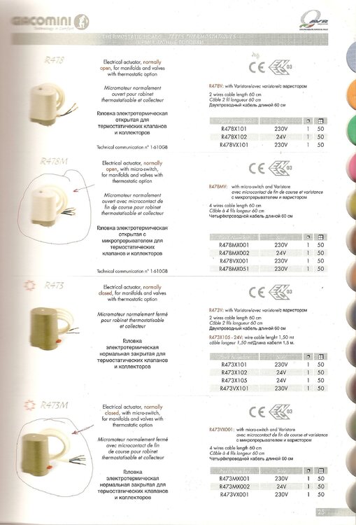

Спасибо. А эти микровыключатели напрямую отключают или через релле, и насколько такие дороже?
Если будете ставить головки с прерывателями - байпасс не нужен. Но я бы их не ставил, они чуток коряво работают....
Отключают на прямую.Какая цена я незнаю но ненамного дороже.
На форуме есть ребята которые занимаются продажей Джакомини,задайте им этот вопрос.
Вот лист из каталога.
