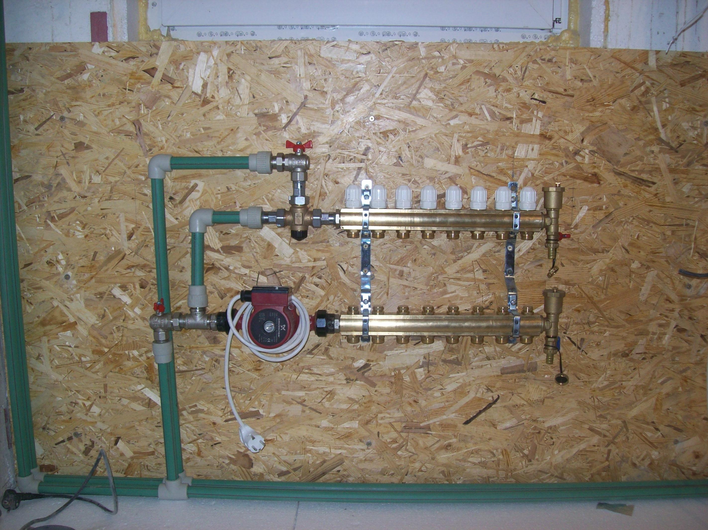

Два контура по 100м - это или переходить в 20й диаметр от греха подальше, либо дробить на 4 по 50 и делать 16й трубой.
Разумеется, на котел этого не посадить, поэтому надо будет свой насос и смесительный узел. Ввиду этого дробление на контура поменьше как по мне более верное решение.

спасибо, я так понял насос в любом случае?
а чем его синхронизировать с котлом?
термопары входят в 10-12 килогривень?
где можно почитать как решается оптимально мой случай, я понимаю , что для Вас это из пустого- в порожнее... боюсь напрягать...

Насос таки обязательно.
Синхронизировать - да никак. Пусть себе вечно работает - ничего плохого в этом нет.
Где почитать - та не знаю, тут на форуме полов описано много...
Что такое термопары в Вашем понимании?

дык котел работает с программатором недельным установленном не в этих комнатах (их нет пока)
вот это имею ввиду www.stroimdom.com.ua/forum/attachment.php?attachmentid=99374&stc=1&thumb=1&d=1300469244

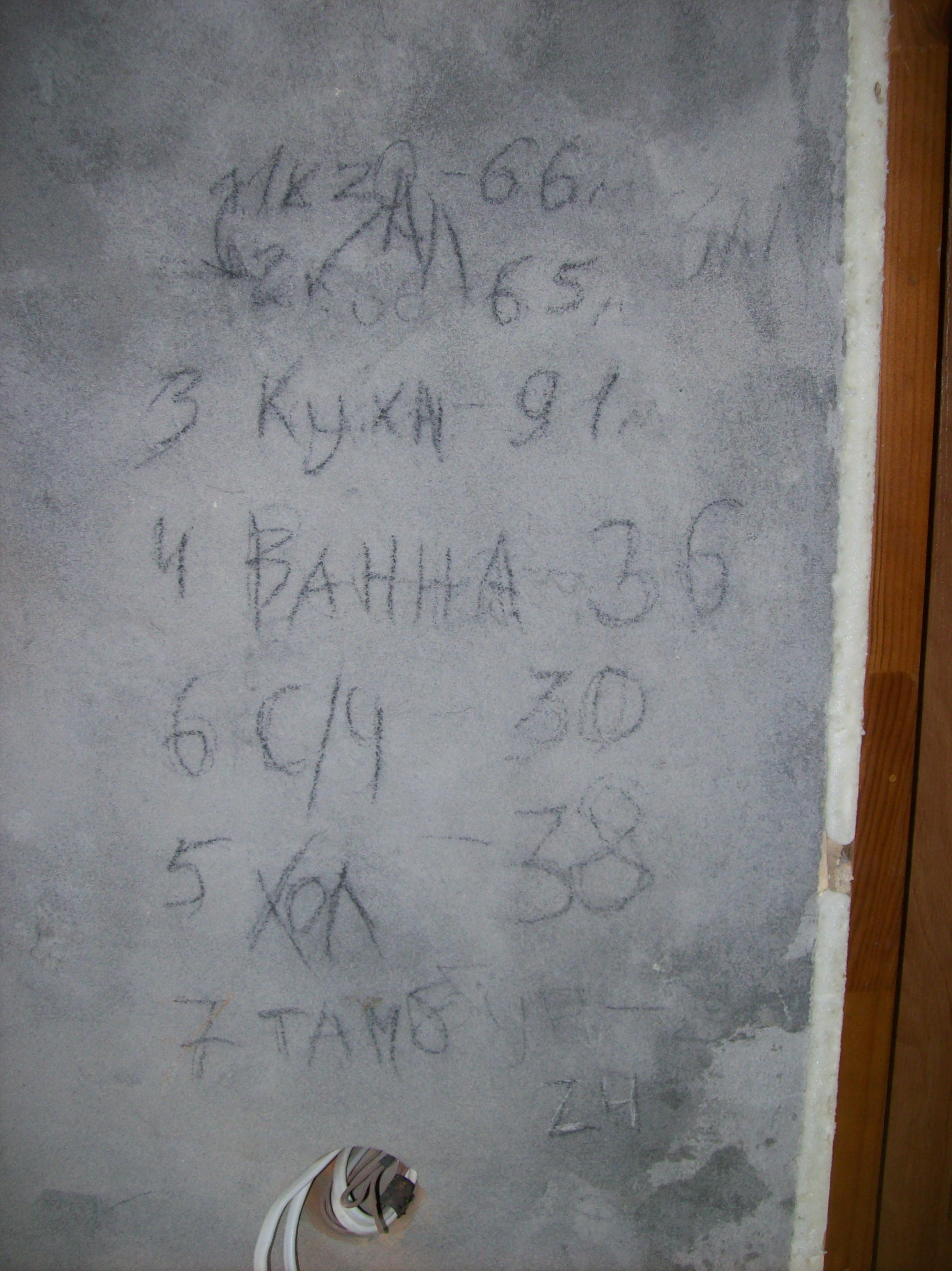

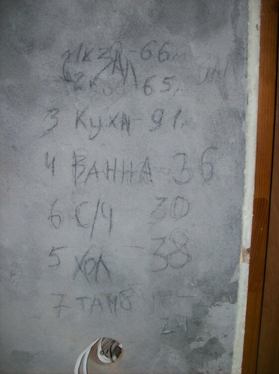

Мурава уже все правильно ответил. У меня все 20 сделано. Клал сам, опыта не было, но получилось. На сколько легче 16, сказать не могу, но по мне и 20 неплохо лягла. Дом только на ТП. Удобно, что все контура по100метров - отпадает надобность балансировать. Расходометры с китайского коллектора скрутил и выбросил, т.к. полопался пластик а показывать особо нечего - разбаланса на погрешности 2метра и пары лишних поворотов нет.По этому посмотрел и решил скрутить их - в итоге увеличил проходные отверстия и соответственно поток теплоносителя.
У меня вся 16 труба, контура совсем разные и все работает, никаких росходомеров, все вручную (обороты, полуобороты). Радиаторов на первом этаже нет совсем, второй этаж уже на радиаторах, не уверен был смогу ли я таскать туда бетон, ну и покрытие... там все спальни. С росчетом не ошибся, всюда тепло и комфортно, даже в -25 на улице, это при том, что отопление работает в основном ночью, до -10-15 исключительно ночью.
