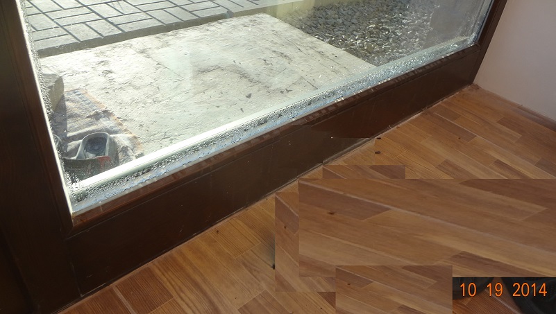

В комнате отопление только ТП. С вечера потопили часа3-4 до 28 град на градуснике, лежащем на полу. Ночью на улице -5. Утром в комнате 22 на градуснике, лежащем на столе. И вот такая картина на витражных деревянных окнах. А вообще ТП - это комфортно!
....И вот такая картина на витражных деревянных окнах.....
К этой картине ТП не имеет отношения.
Отношение к этому имеют ИК лучи:D
