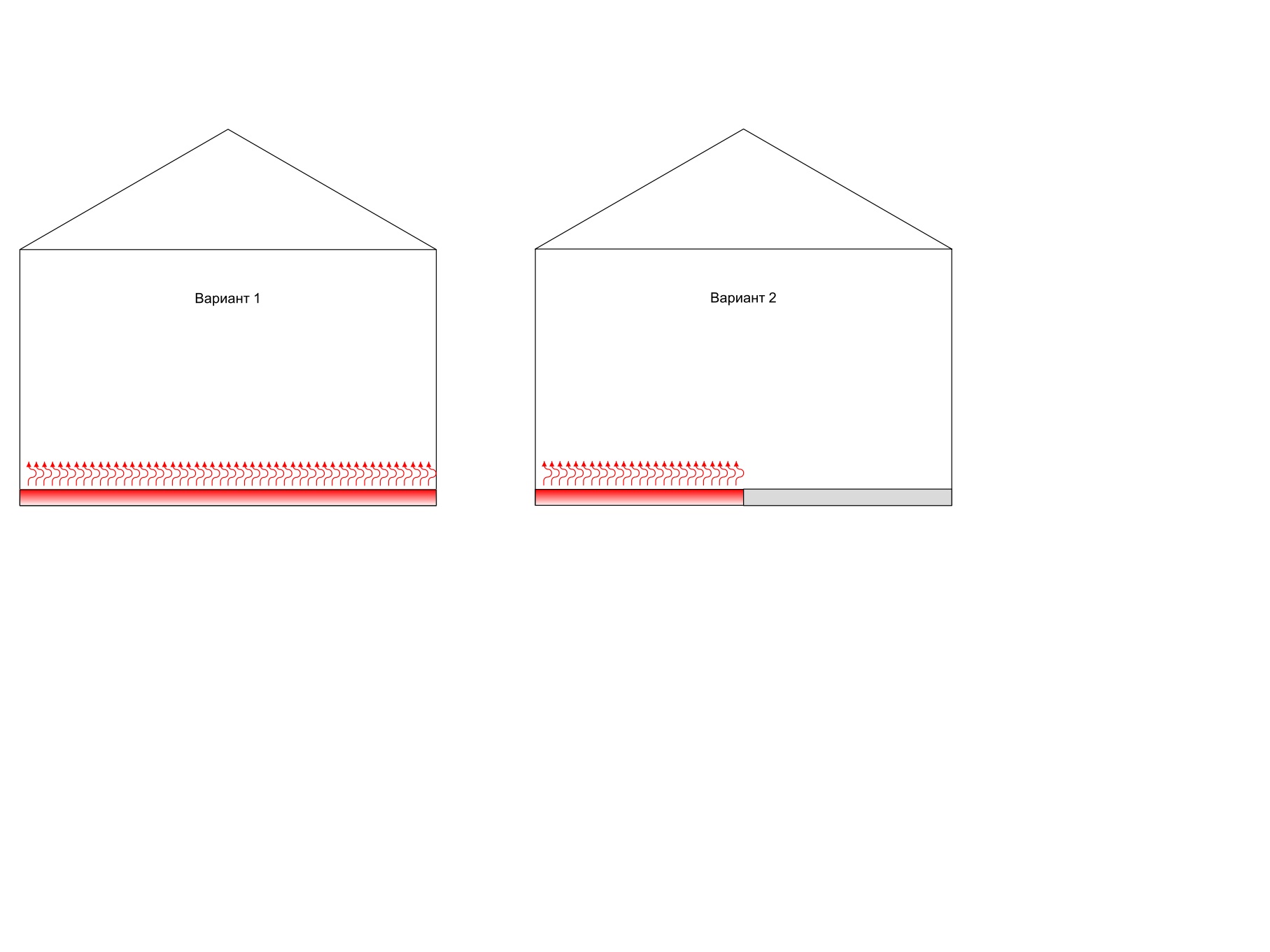

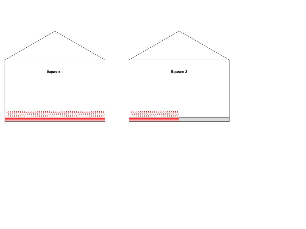

Вопрос?
В каком из вариантов прогретый воздух подымется быстрей к потолку.

Вопрос?
В первом. Во втором рискует вообще не добраться - остынет.
Забыл уточнить,что мощность ТП в первом и втором варианте одинаковая,хотя это не принципиально.
