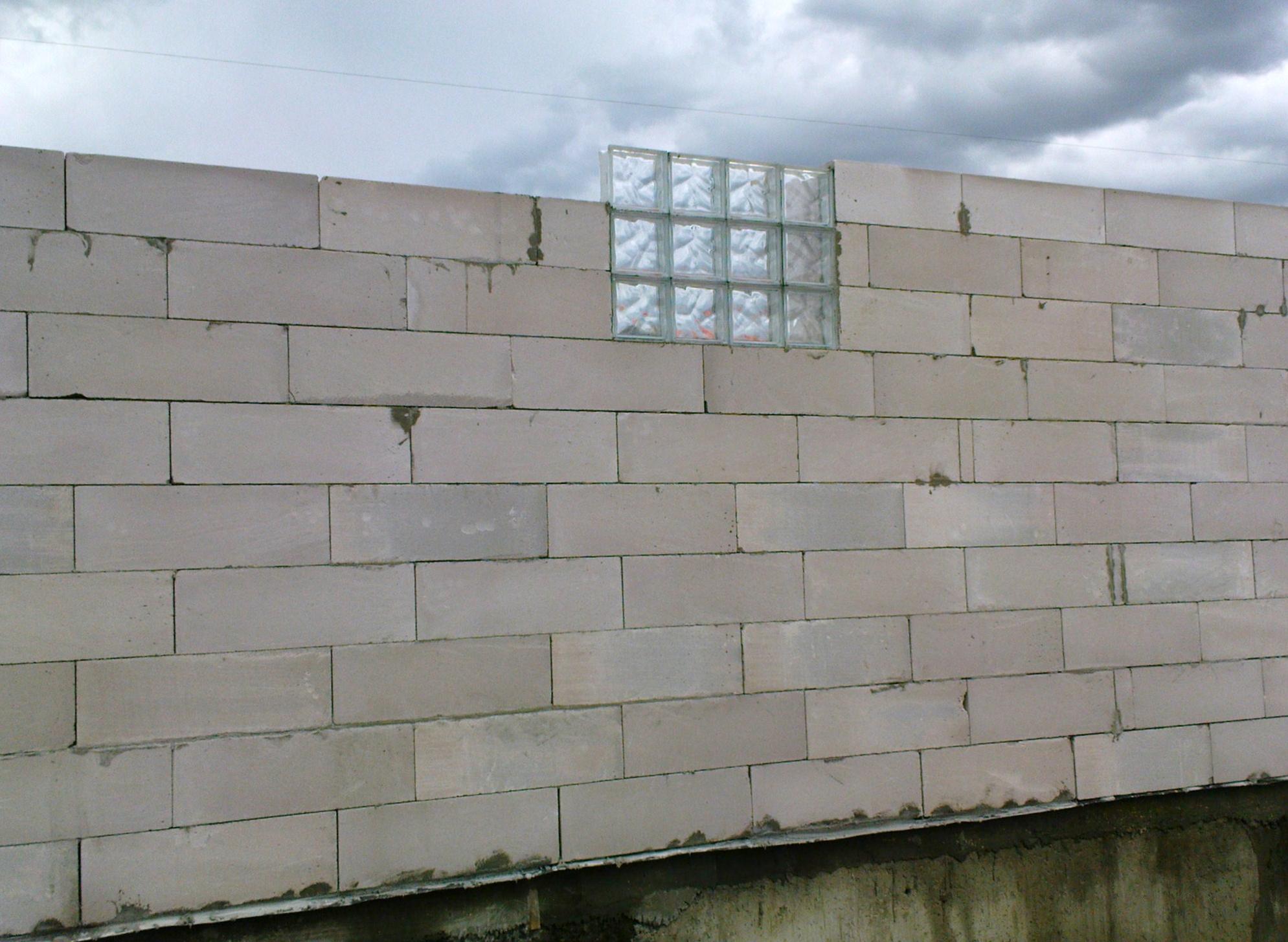

сорри, по фото показалось, что больше :-)
Нет, нет, вообще 1,5 мм в основном. Остальные "косяки" вполне лечатся...

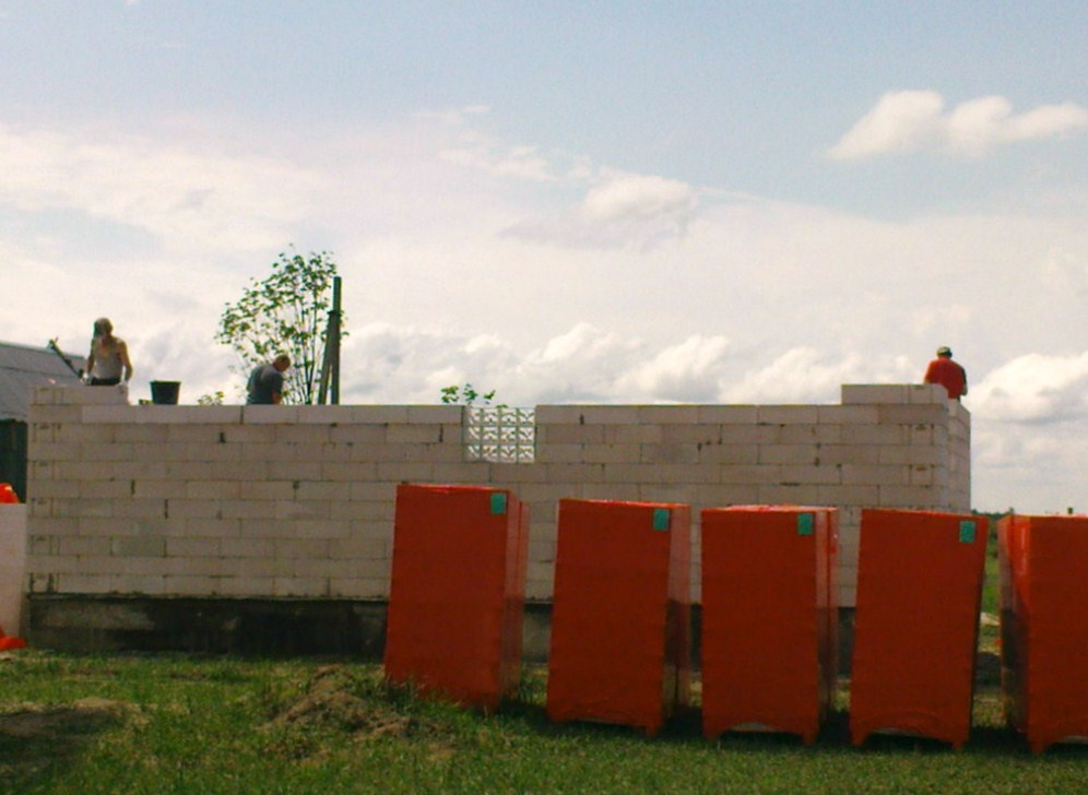

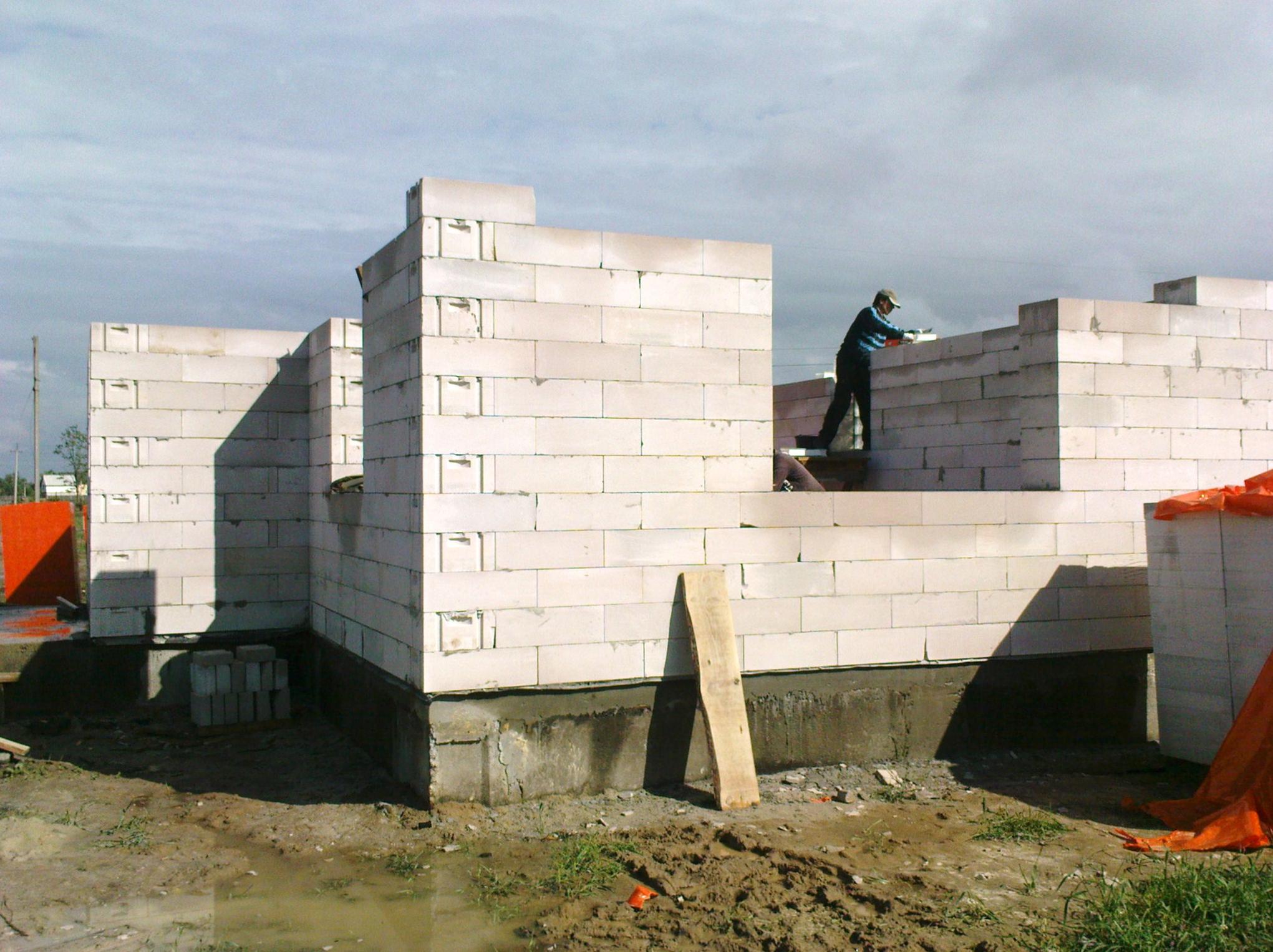

Какой клей используете?
Да, при покупке блока, естественно получил скидку на клей от АЕРОКа, вот его и месим... Вроде нечё:)
Спасибо, дружище!!! Но мои роботяги очень, тфу, тфу, тфу, сообразительны и... вообщем пока доволен. Нашли в торбе у- образную стамеску и шкрябают ейююю, аж пыль не успевает убегать. Понимаю, что потом много штробить... разберёмся:beer:
Ну если вам не жалко их, то пусть стамеской шкрябают...

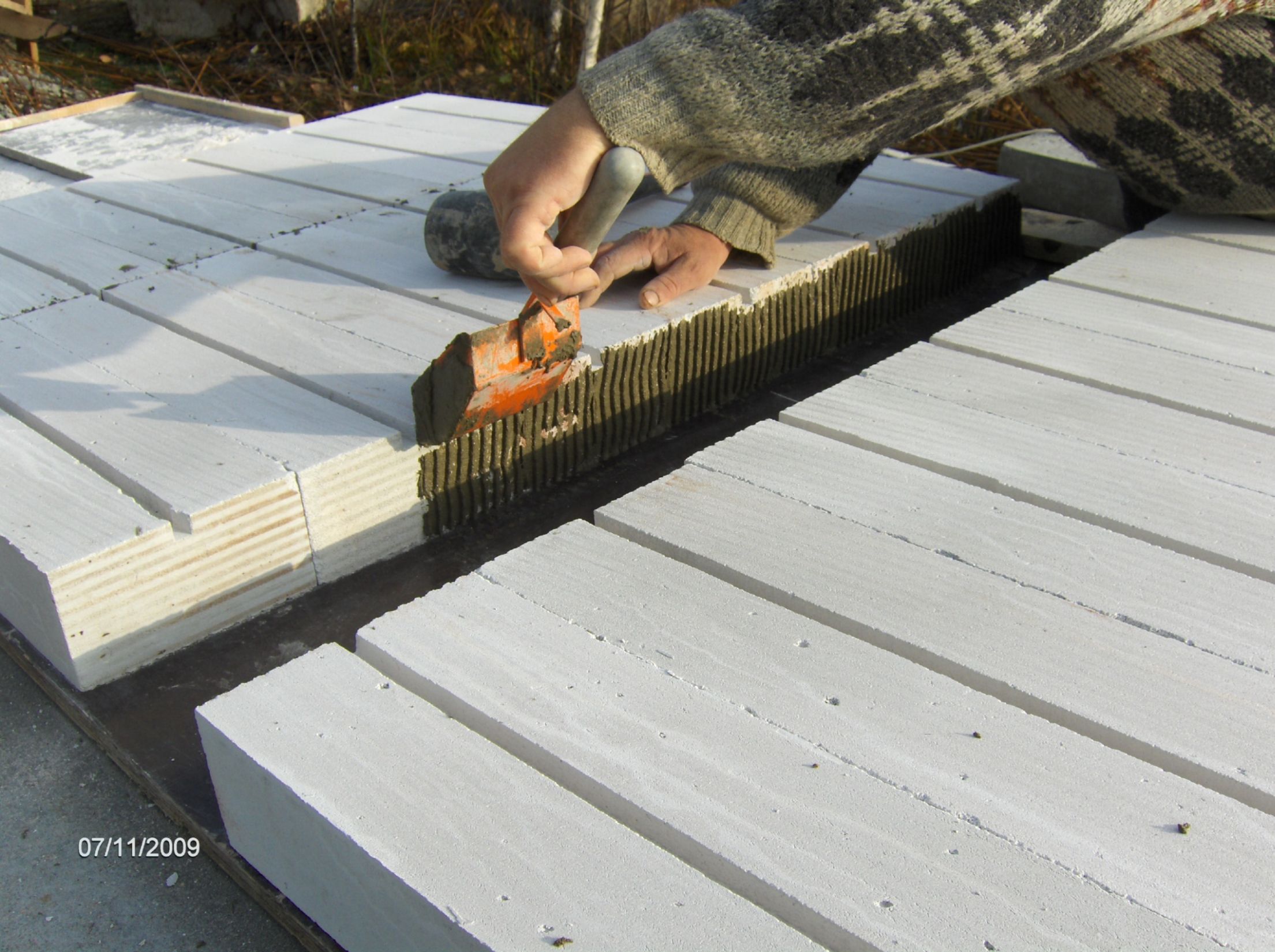

Весь "специальный" инструмент для газобетона можно купить у тех же продавцов газобетона... Я брал прямо в Аэроке на Бажана.
Жаль, что я все не сфотографировал, но там много удобных вещей, особенно хороши специальные ковши для клея... Мои приехали со шпателями зубчатыми, так я их буквально заставил ковшами работать... и через день они меня попросили еще один комплект взять (клали втроем...):) А еще есть направляющий угольник для распилки блоков...
Ну а ножовки у них дорого, поэтому я брал в Эпицентре...

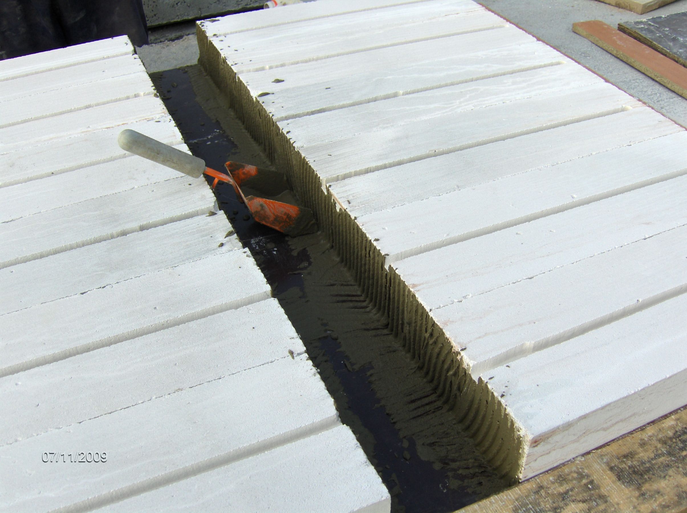

Вот нашел фото ковша...
www.stroimdom.com.ua/forum/attachment.php?attachmentid=31895&d=1257800362
www.stroimdom.com.ua/forum/attachment.php?attachmentid=31896&d=1257800380
это процесс изготовления перемычек...
www.stroimdom.com.ua/forum/showpost.php?p=367980&postcount=772
Они бывают разной ширины... Только нужно рядом еще емкость с водой поставить. перед тем, как набирать клей, нужно ковш в воду опустить на пару секунд - тогда клей на будет к нему прилипать...

Уголок, тёрку взял у них, ножовку в "Мастерок", от ковшов рабочие отказались. Перемычки буду делать из двух 70-х уголков, так как через два ряда уже будет армпояс.

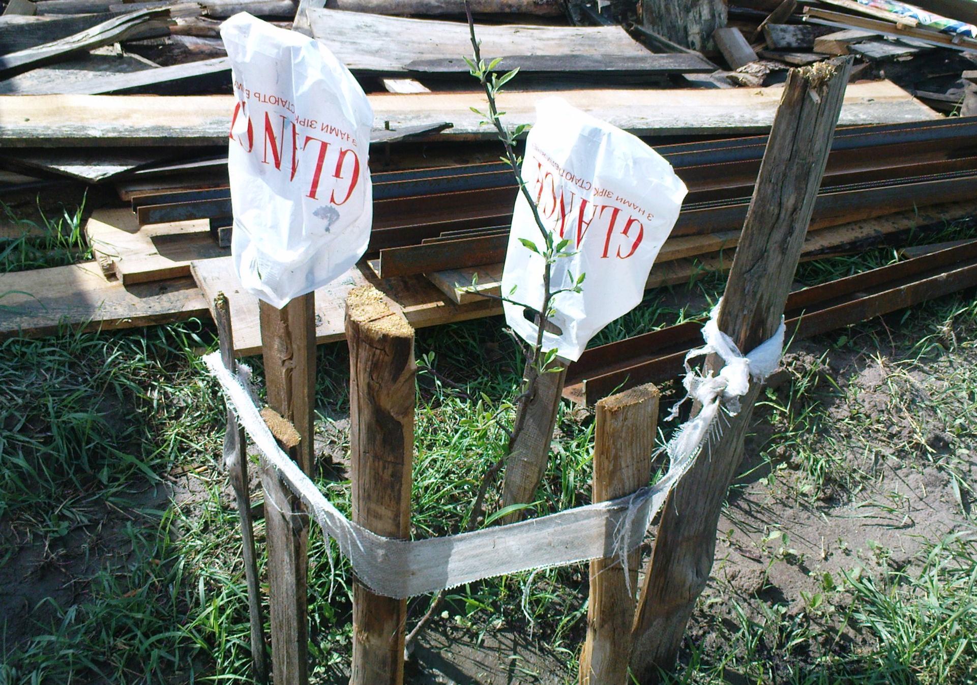

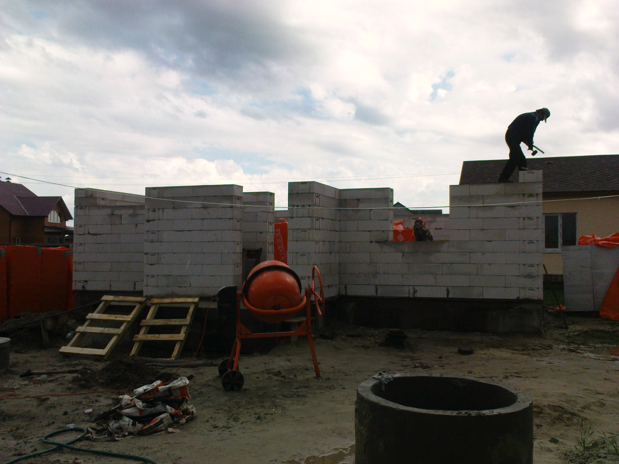

Дожди, дожди... Как же работать в этих условиях? За два дня, почти нечего не сделали...:(
Кстати о дождях... Вы газобетон (кладку) накрывайте пленкой, чтоб не намокало шибко...
А как же, обязательно, но всё равно ветер, и льёт как из ведра, да ещё и забыл отверстие в фундаменте сделать - вода собирается и всё в блоки, ё:fool:
Я своим предложил согнуть из арматуры "П"-шки по размеру чуть больше ширины блока и ими прижимать пленку... правда, они все равно ее кирпичами, досками, блоками прижимали. Надо было самому одну сделать и показать...:(
А насчет оверстия в фундаменте, так мне тоже такое предлагали, но у меня же монолитная плита... Слава Богу, пока строили, то ТАКИХ дождей не было... сочувствую...

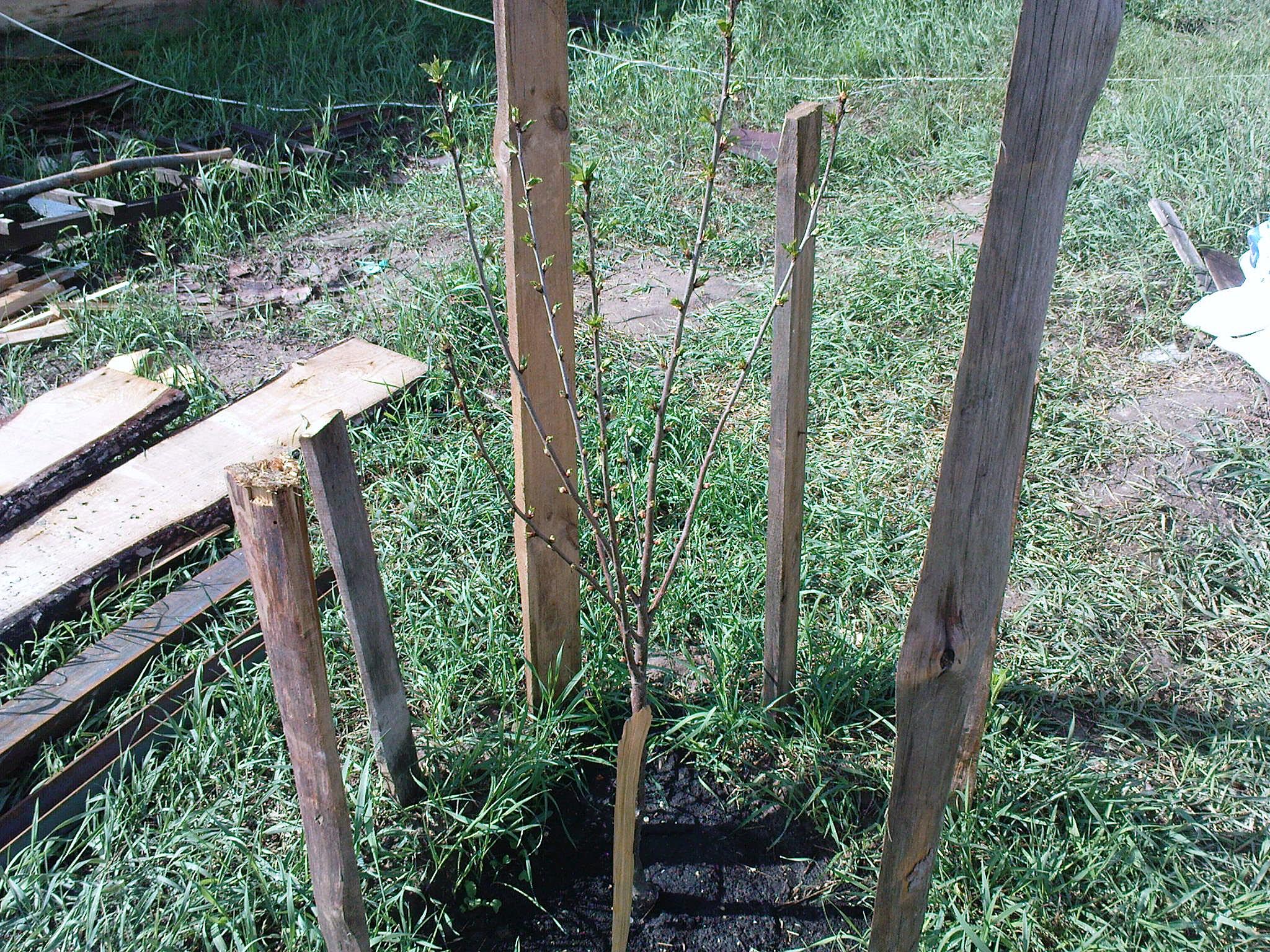

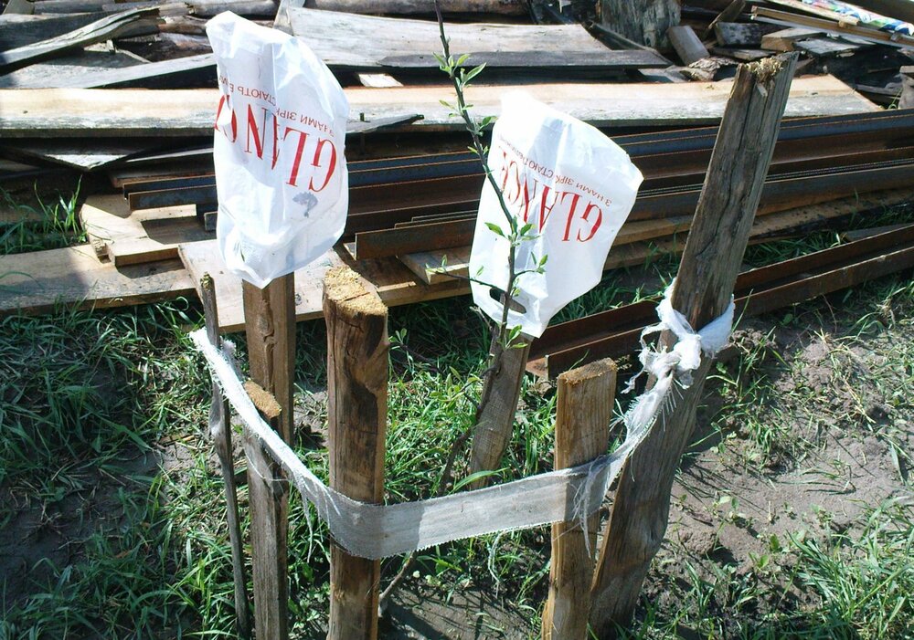

Сегодня, слава богу, погода способствует работе, значит должны дойти до армпояса. И саженцы вроде как принялись, это радует:)

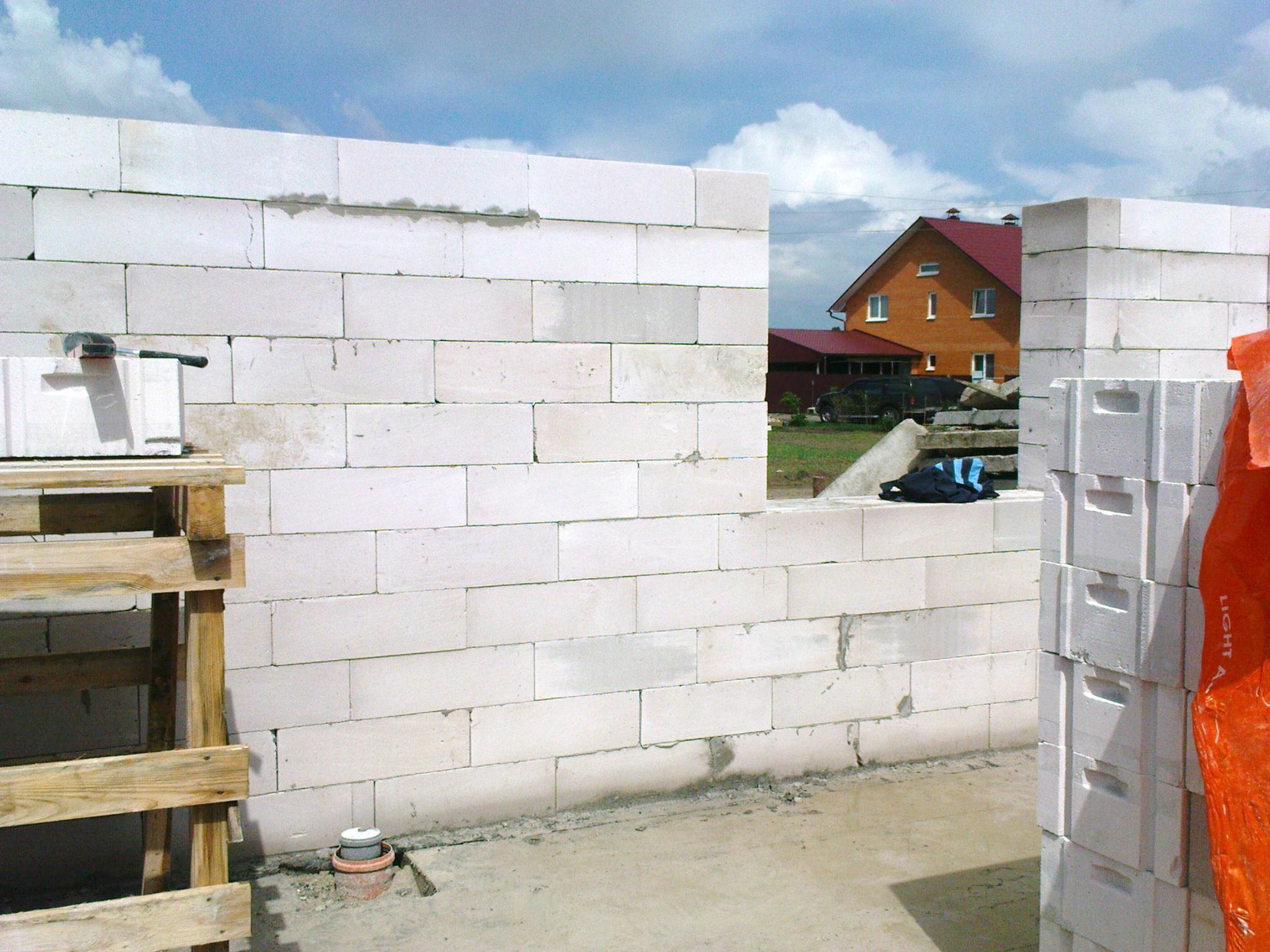

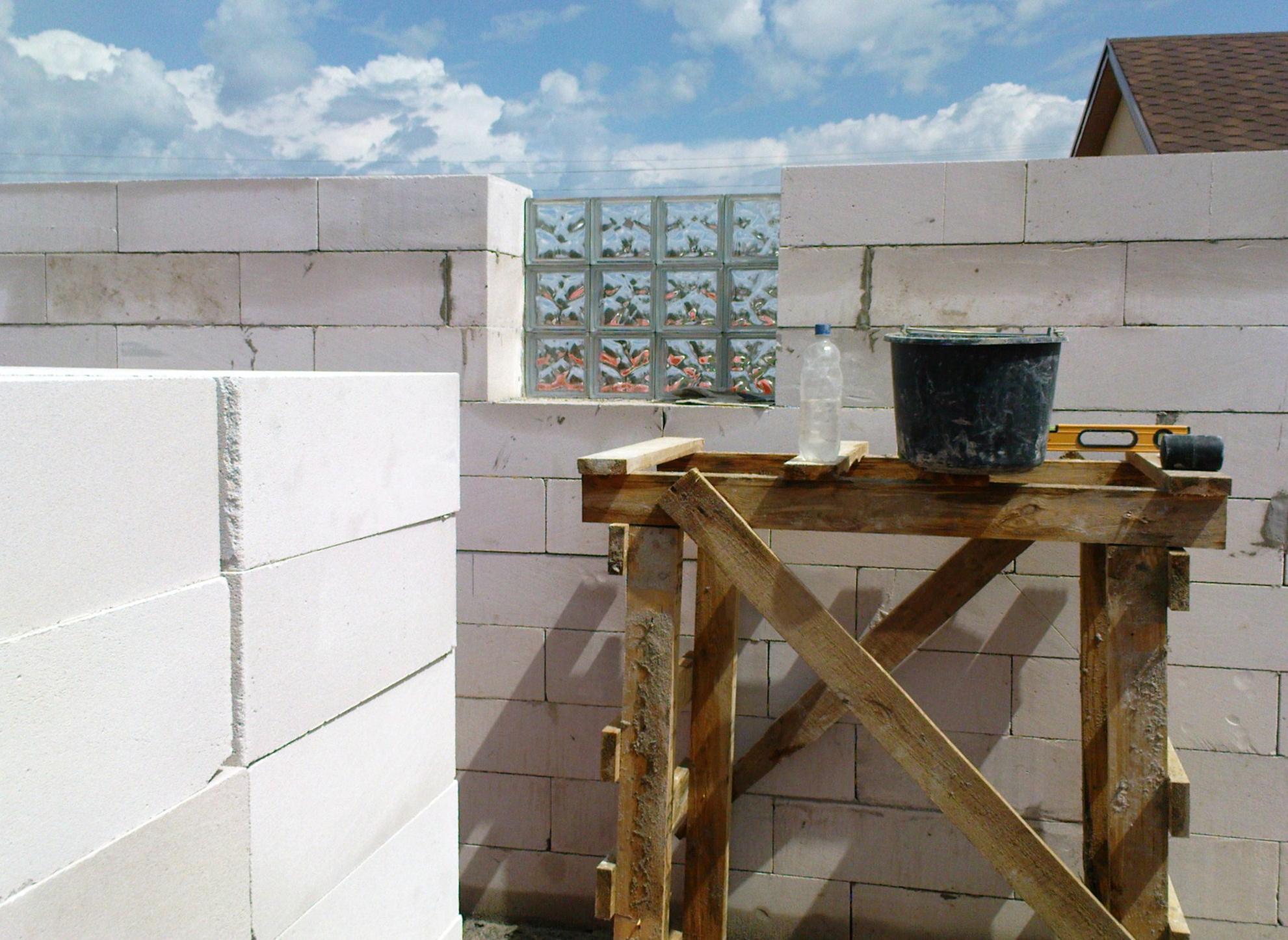

Красиво получаетс, ровненько...
Вы уже продумали - как армопояс будете делать?
Какая высота, ширина, армирование?
Как ставить и крепить опалубку, как избежать мостиков холода?
До конца ещё не определили, но, так как будут плиты, то скорее всего: с внешней и внутренней сторон на шпильках и клею выкладывается опалубка из газобетона шириной 50 мм. и высотой 200 мм. (внешняя сторона изнутри утеплена 30мм стиродуром) внутри уже армированный бетон. Так как блок 375х200х600, то получаем размер армпояса: 273х200. Понимаю, что работяги пилить устанут, но они сами предложили. Можно, конечно внутри и деревянную опалубку, но потом с отделкой помучаться прийдётся... Завтра будем принимать окончательное решение.
