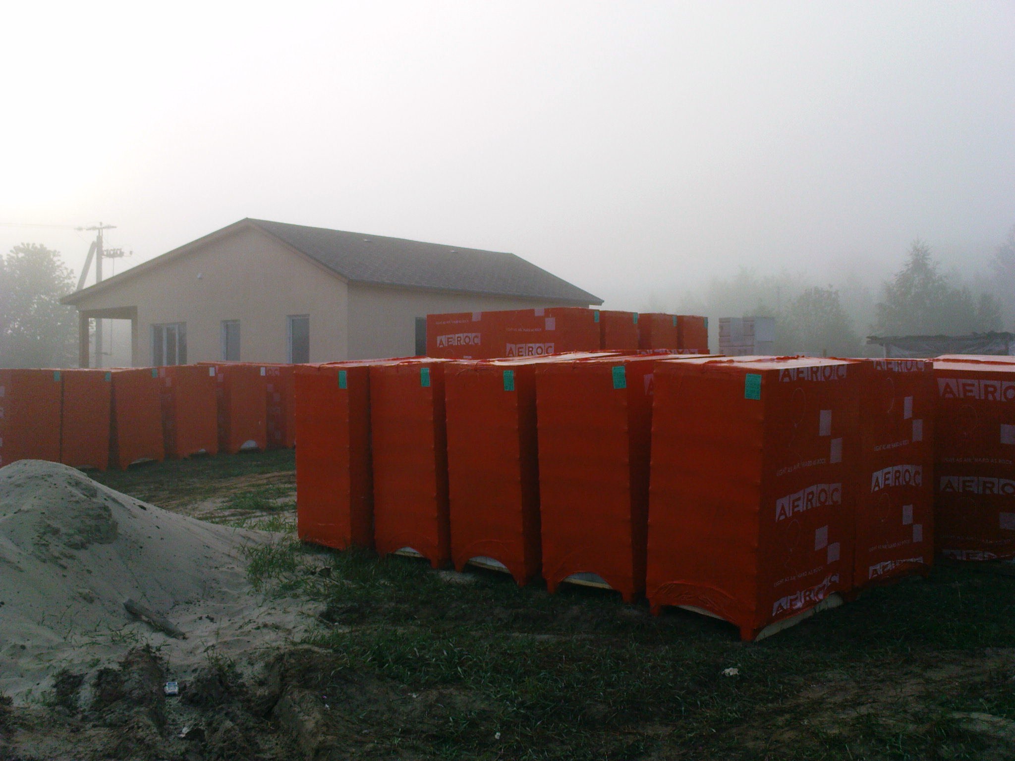

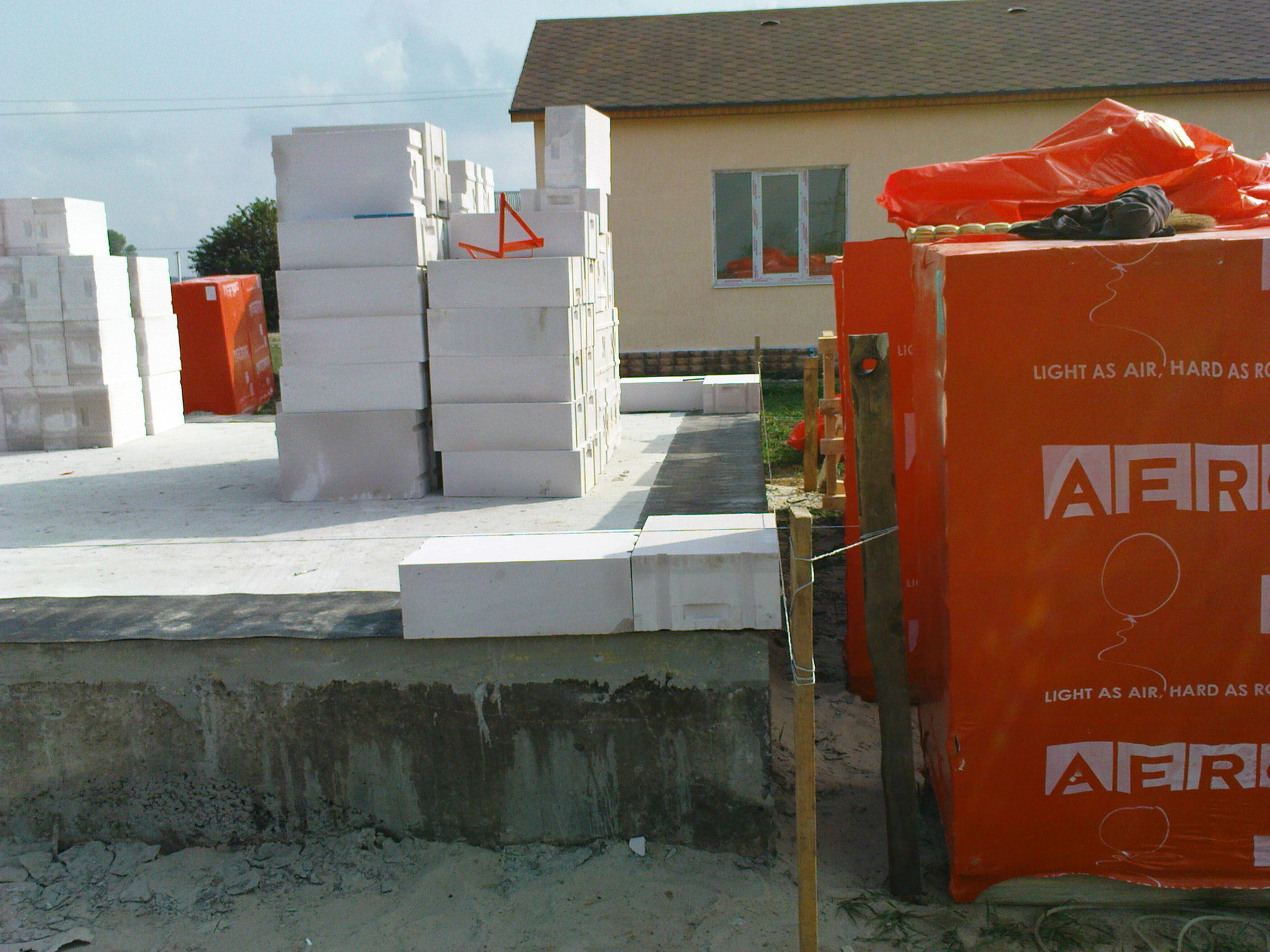

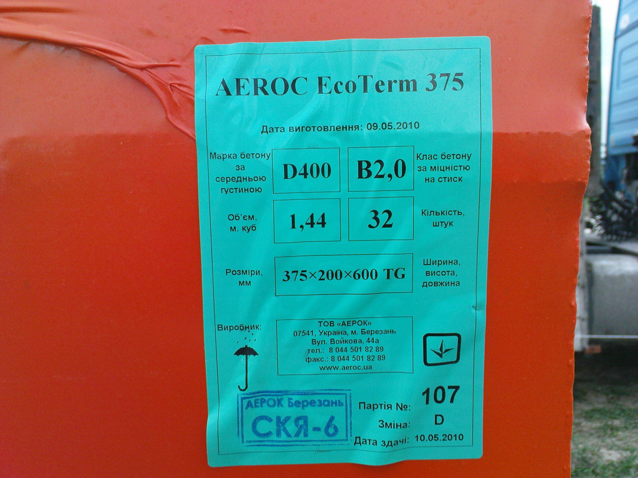

Слава богу закончились праздники. Сегодня приехал из Гурзуфа и приезжают рабочие, проплатил 61 куб газобетона, завтра должны привезти. Ну и пару фоток весеннего Крыма.

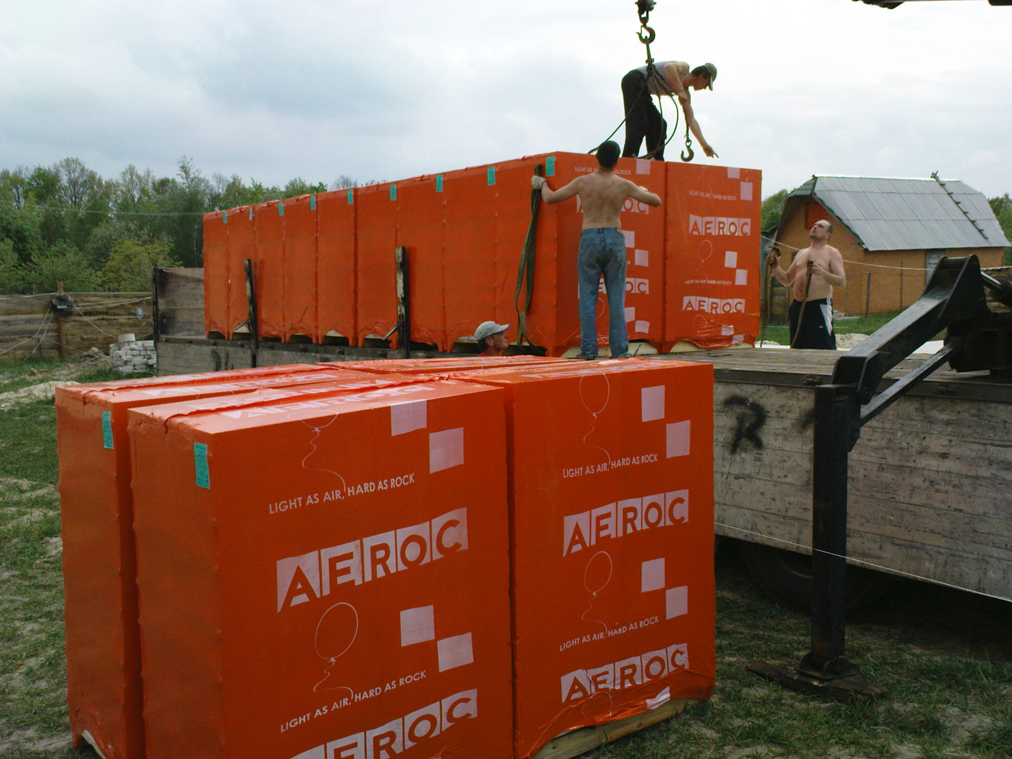

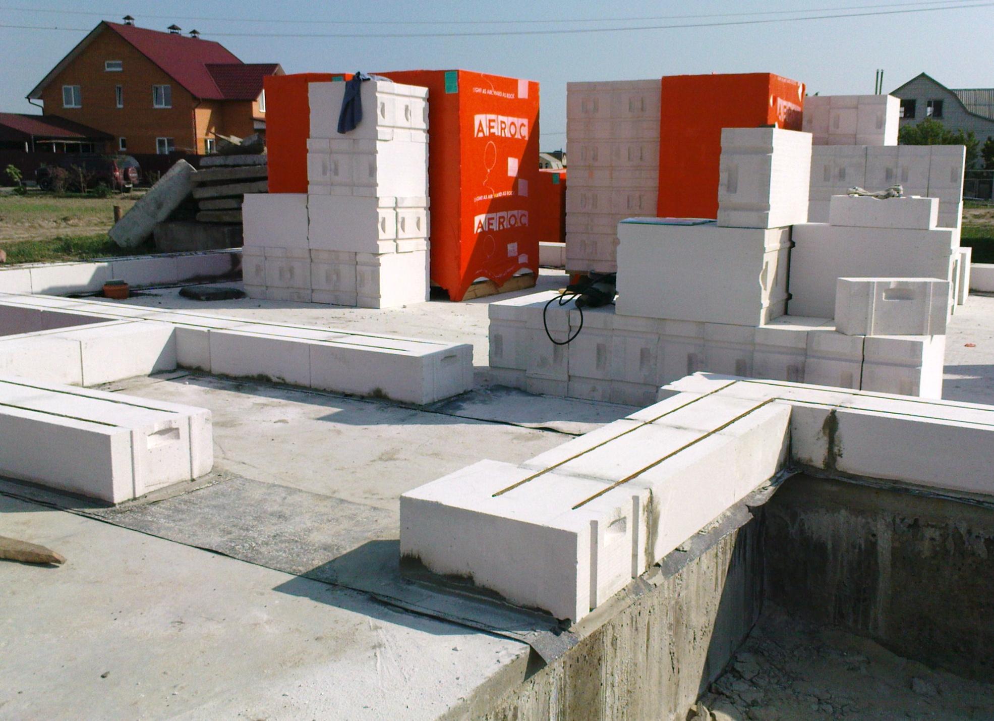

Да не то что б отказался, просто диллер ЮДК предложил менее интересное предложение, а по качеству они мало чем отличаются. Вобщем, позвонил, через 5 мин. прислали счёт, через час оплатил, на следующий день созвонился с начальником логистики и обговорил детали доставки... Мне понравилось. По факту почти всё получилось так же без проблем, правда ещё не вскрывал палеты:rolleyes:
А по ценам: 1 м3 - 535 грн., клей 1 меш.-36 грн. Доставка из Березани манипулятором - 2100 грн.

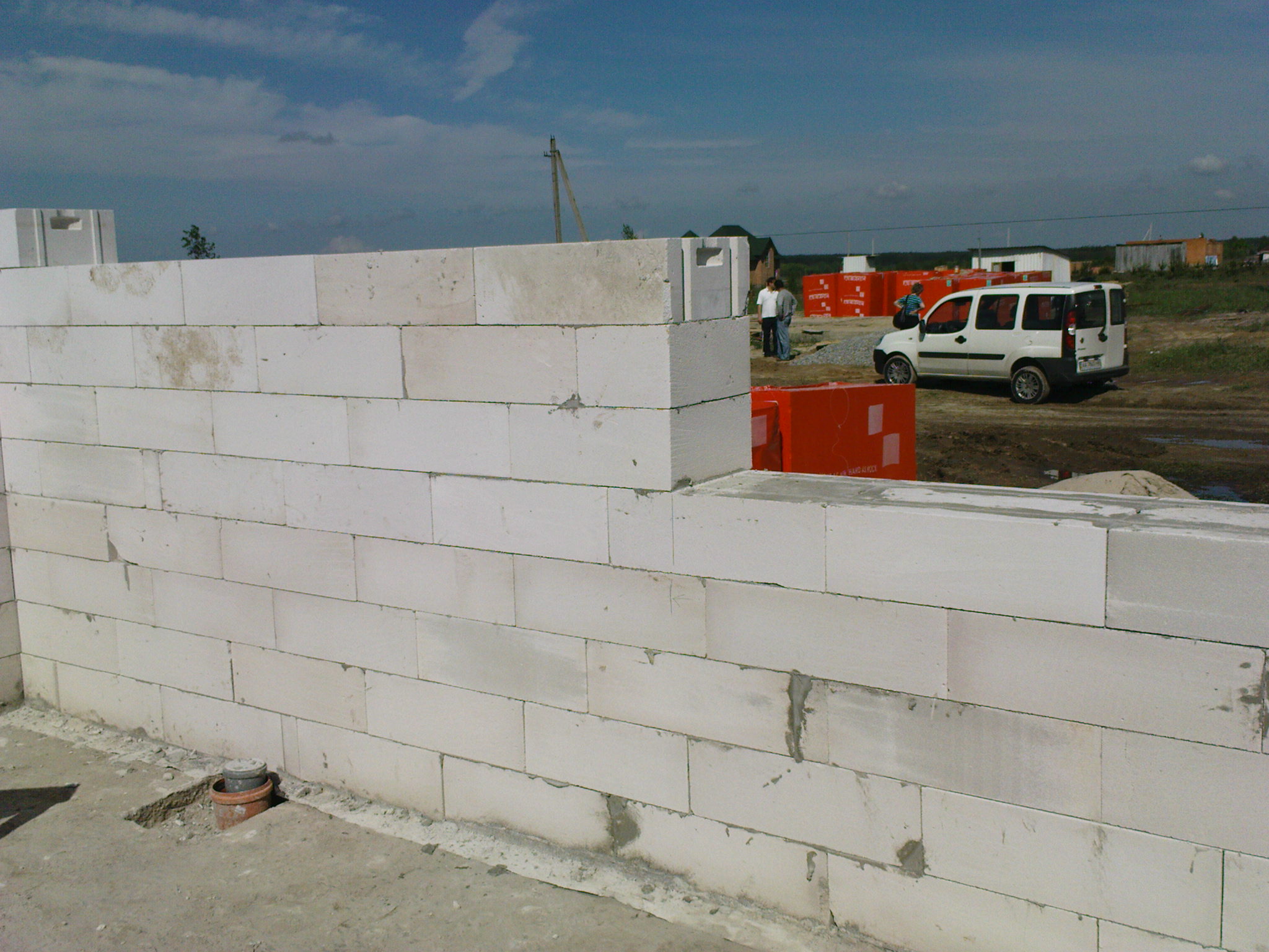

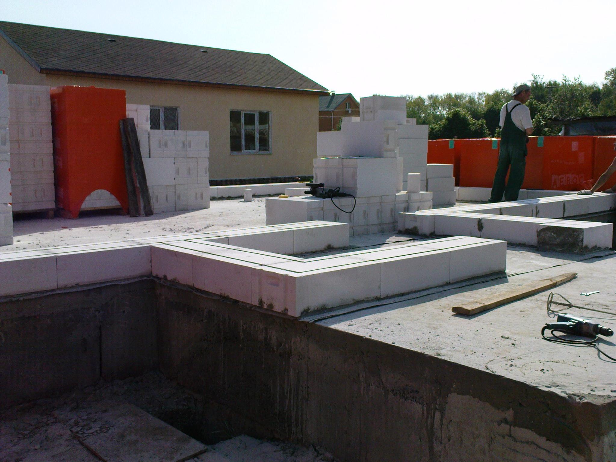

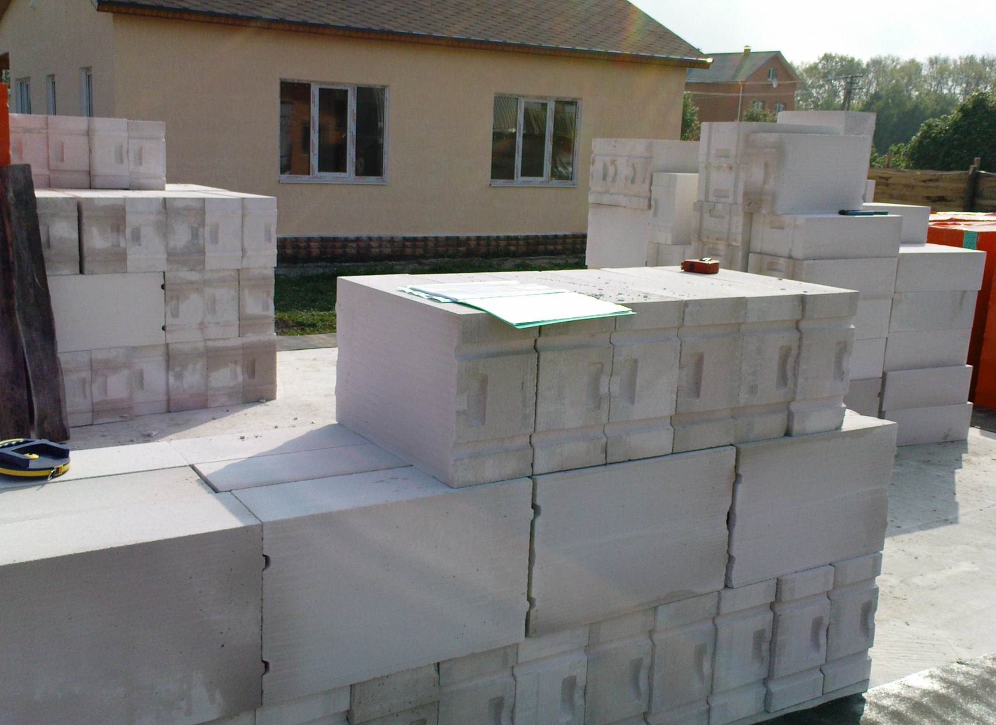

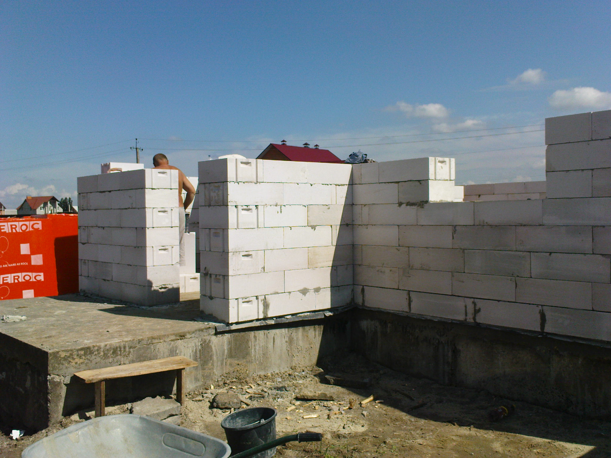

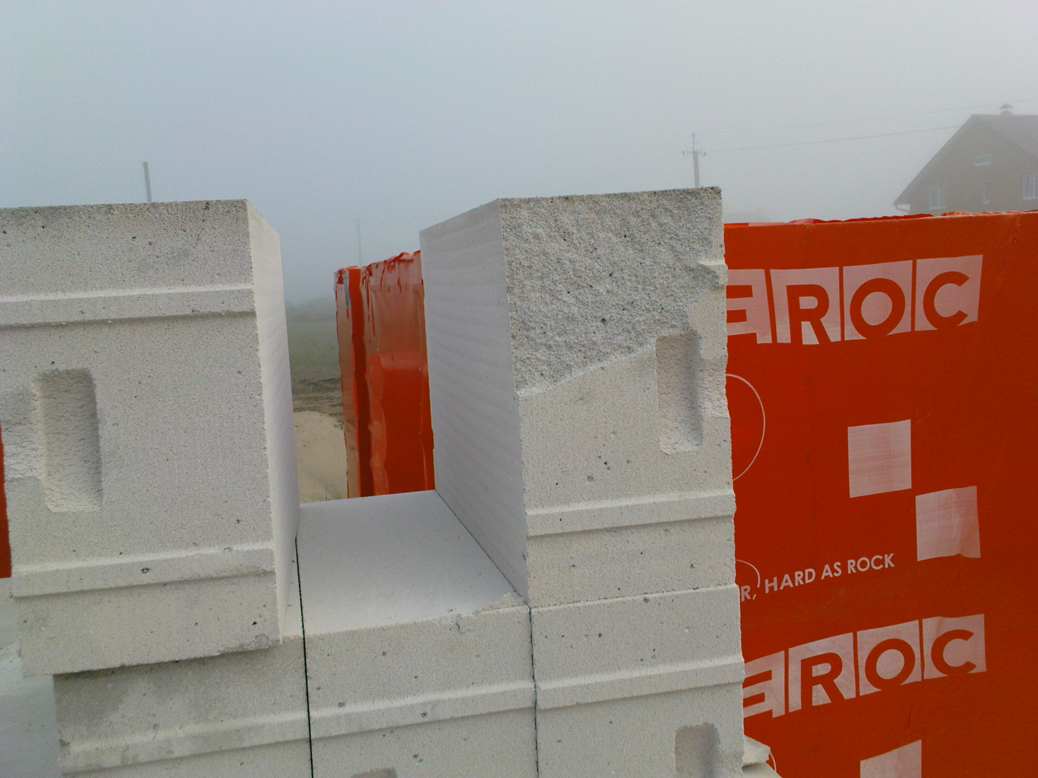

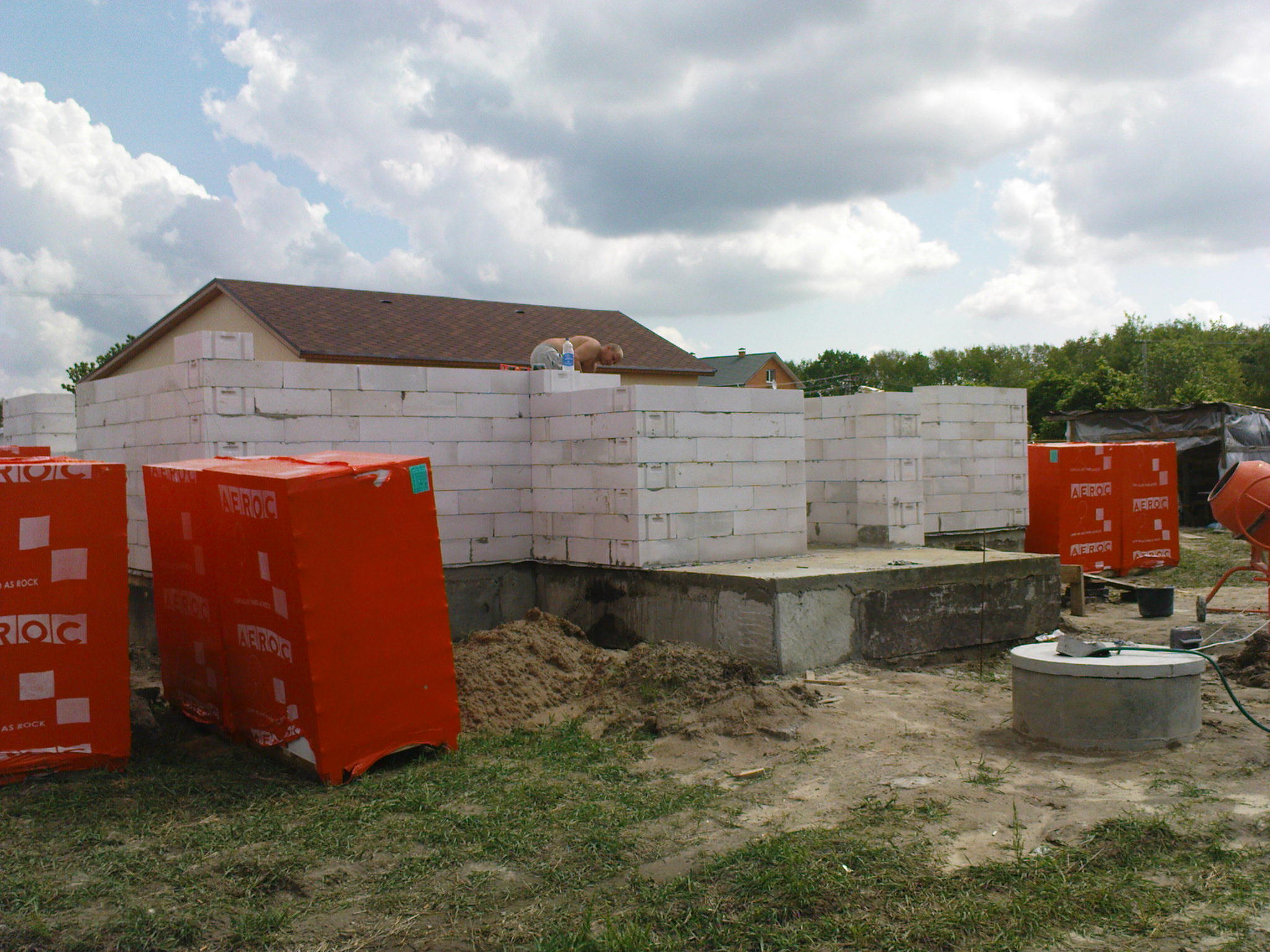

Вчера вечером пришла вторая фура, блок только из пропарки, многовато сколов и трещин:(. Пол дня занимались разбивкой. Должны сегодня уложить первый ряд и ждёмс пока раствор схватится. Блин немогу найти резец для штрабовки, будем по старинке: болгарка + зубило.
Я делал пазы фрезером.
Купил кажись за 450грн (российский). ОЧЕНЬ БЫСТРО все сделали...
Рекомендую - вам еще штробить и штробить...

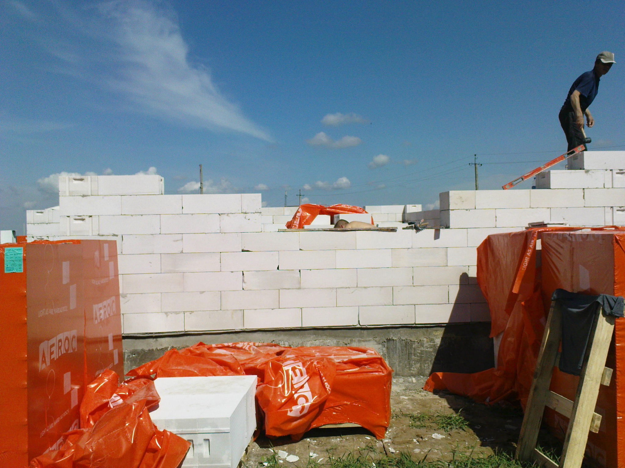

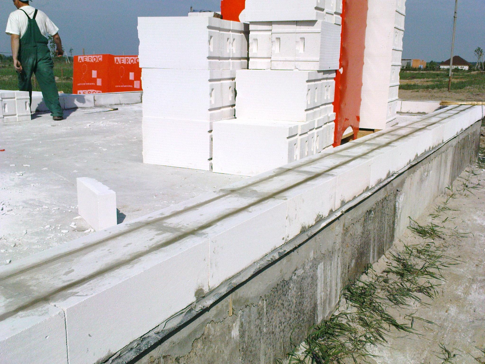

Спасибо, дружище!!! Но мои роботяги очень, тфу, тфу, тфу, сообразительны и... вообщем пока доволен. Нашли в торбе у- образную стамеску и шкрябают ейююю, аж пыль не успевает убегать. Понимаю, что потом много штробить... разберёмся:beer:
а какая толщина шва на клею выходит?
Максимум 3 мм. Но геометрия блока в разнице также до 3 мм... Думаю, что это норма...
сорри, по фото показалось, что больше :-)
