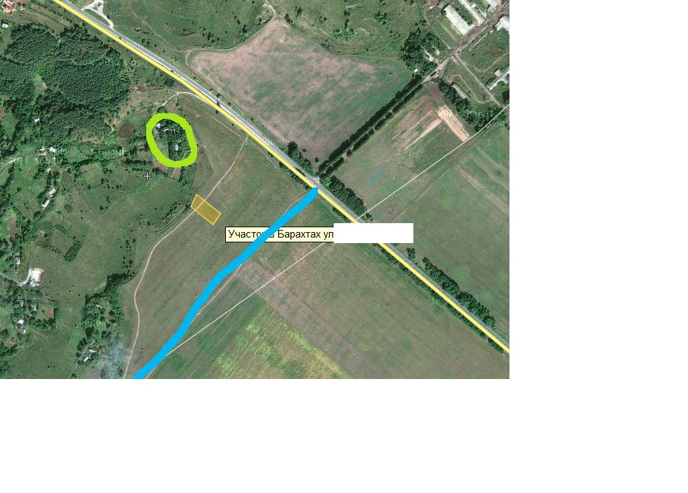

v237 Опубліковано: 18 червня 2011 Поділитись Опубліковано: 18 червня 2011 вот карта с моим участком : синим показана линияв 10кВ а зеленым обведена ближайшая хата со светом. От чего зависит следующее: РЕС в ТУ предпишет ставить свою ТП и подключать ее к линии 10кВ или же укажет подключиться от линии,что подходит к хате (при наличии свободных мощностей на существующей ТП) ? Посилання на коментар Поділитися на інших сайтах More sharing options...
Телесистемы Опубліковано: 18 червня 2011 Поділитись Опубліковано: 18 червня 2011 От чего зависит следующее: РЕС в ТУ предпишет ставить свою ТП и подключать ее к линии 10кВ или же укажет подключиться от линии,что подходит к хате (при наличии свободных мощностей на существующей ТП) ? зависит от: какую мощность вы запрашиваете расстояния от ру0,4кВ до вашего дома загрузки линий 0,4кВ, 6/10кВ; ТП, РП 1 Посилання на коментар Поділитися на інших сайтах More sharing options...
Евгения Опубліковано: 20 червня 2011 Поділитись Опубліковано: 20 червня 2011 у меня ближайшая хата со светом на расстоянии 50м, у них напряжение от 160 до 180, у меня 230, зачем мне такое эл-во? хата со светом к установке ТП имеет такое же отношение как соседский гараж при покупке мною машины) я в Вашей теме написала стоимость и сроки, которые получились у меня при установке ТП год назад. Посилання на коментар Поділитися на інших сайтах More sharing options...
