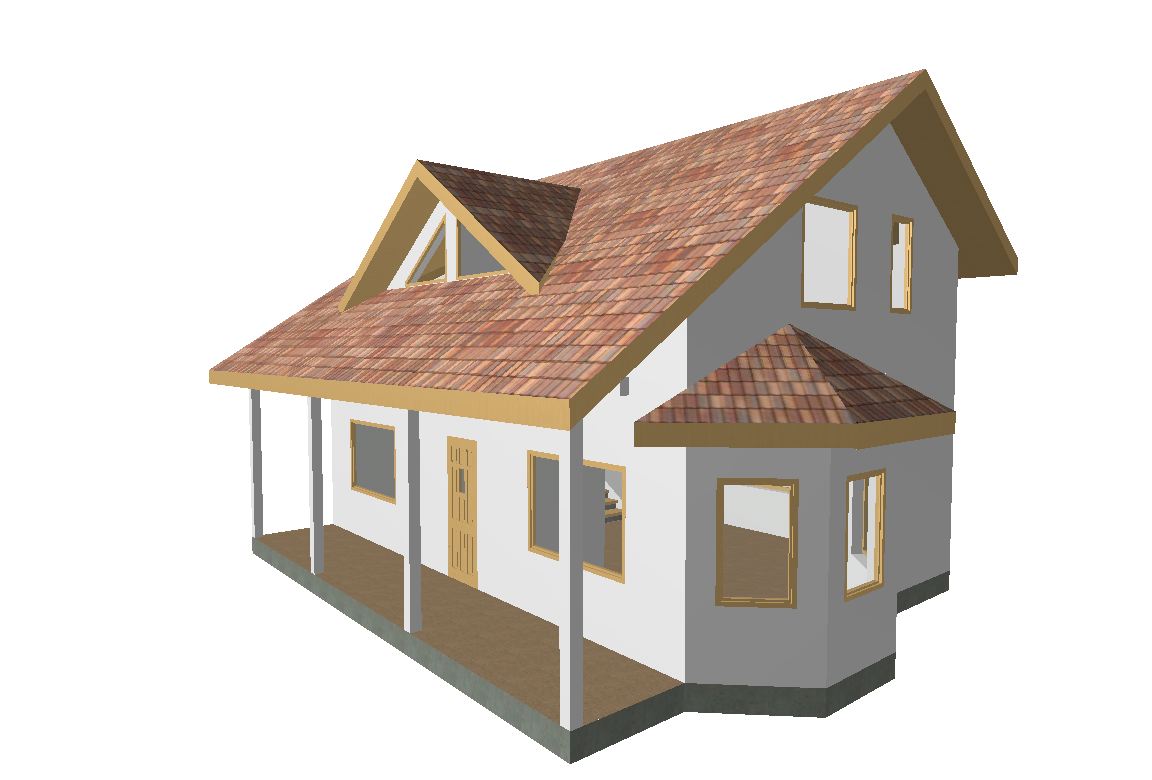

я думаю автор ветки против не будет, если я просчитанный проект выложу тут... да и самому интересно :D, как отреагирует народ.
приятного просмотра.......
