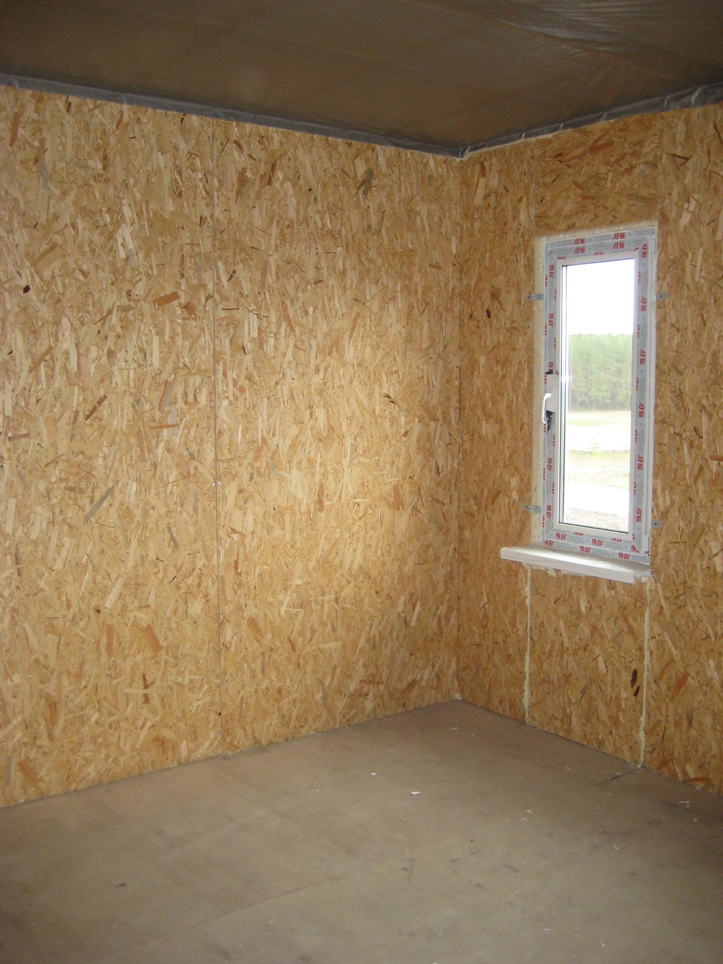

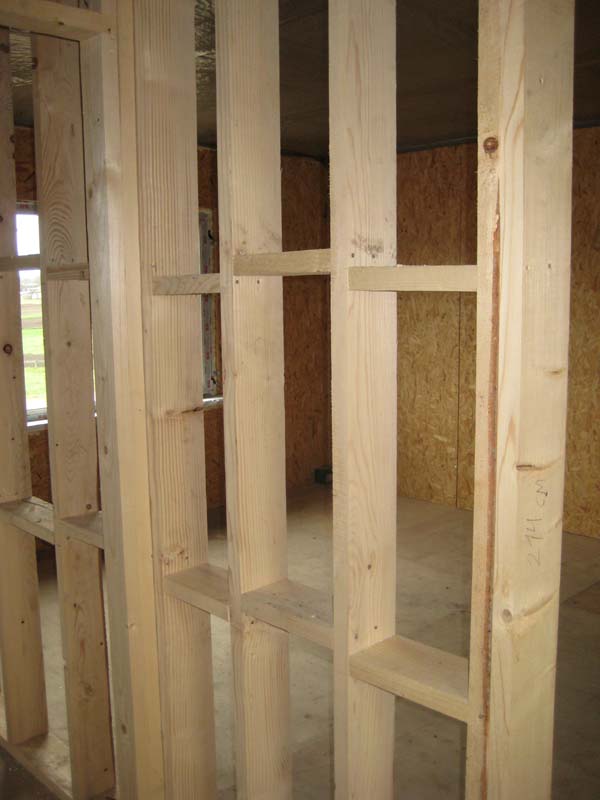

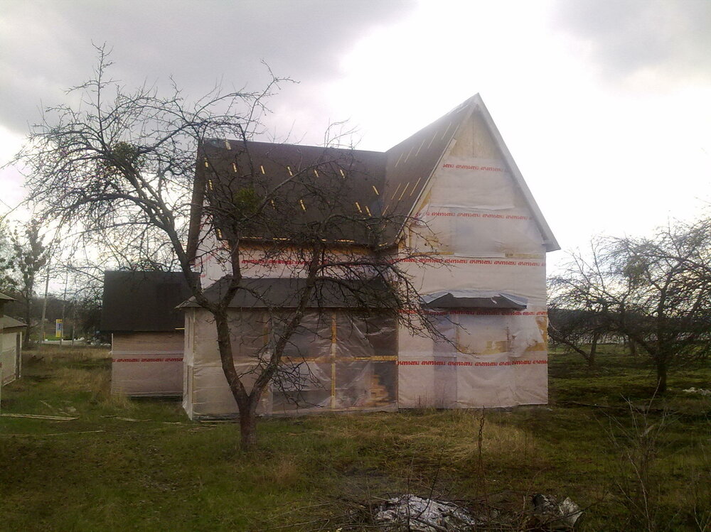

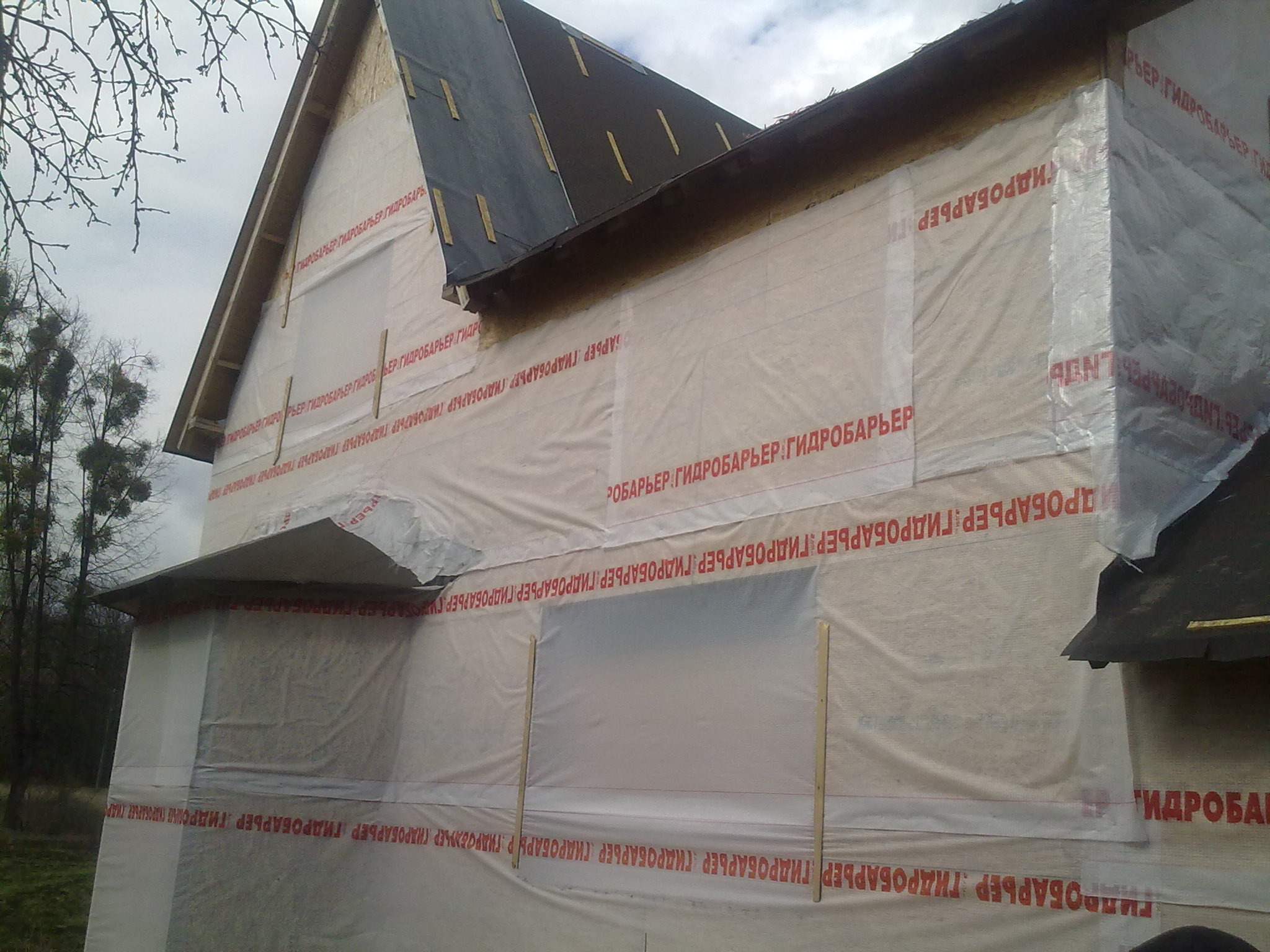

сегодня были в Высоком, что под Харьковом, смотрели каркасное строительство.
впечатления лучше, чем ожидания.
принципиально в недострое (без внутр.отделки) можно жить.
дом смотрится довольно крепким. пахнет деревом.
стены не такие тонкие, как кажутся.
дом смотрели двухэтажный, строящийся, 210м2.
На втором этаже пол немного гуляет, как говорит застройщик - это так как еще не дошили потолок первого этажа. Вроде как это исправится.
Интересный момент, что сам застройщик живет на 22м этаже в новостройке, а никак не в своем доме, тем более деревянном.
В приложении фото недостроя.
После поехали к дому, который они уже закончили, 110м2.
Дом с полной отделкой, выглядит хорошо. Обошелся - коробка 20уе, с полной комплектацией (всё+ отопление+ сантехника, даже забор) = 59уе.
Отопление этой зимой съело 1000м3 газа, по словам хозяина дома. Правда котел стоит 2000уе.

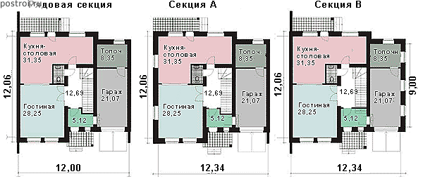

А проект давайте коллективно обсудим. Еще я выдвинул желание чтобы с гостинной был выход на терассу, Фараон сказал что на стоимости проекта это почти не отразится.
В проекте мне не понравилась в экстерьере крыша как бы обрезанная с одной стороны. В экспликации помещений не увидела бойлерной. Если участок будет без центральных коммуникаций, она нужна. Ну и санузлы маловаты. ИМХО ванную лучше на первом этаже. В остальном неплохо.
По поводу выхода на террасу - да, на стоимость проекта и стройки не повлияет. Но наверняка же Вы захотите панорамное остекление. Поэтому готовьте денежки на очень хороший стеклопакет и отопление будет трошки дороже.

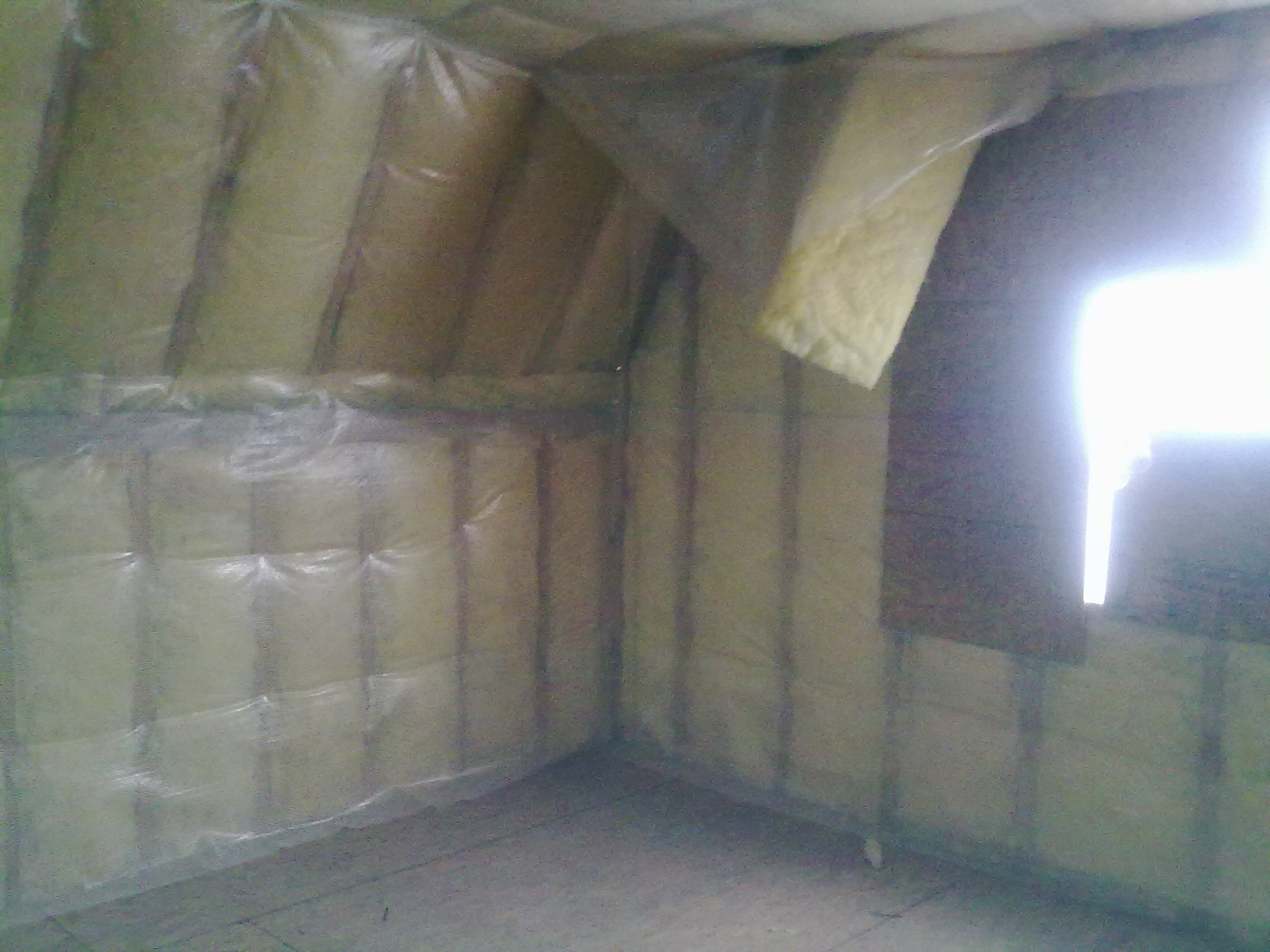

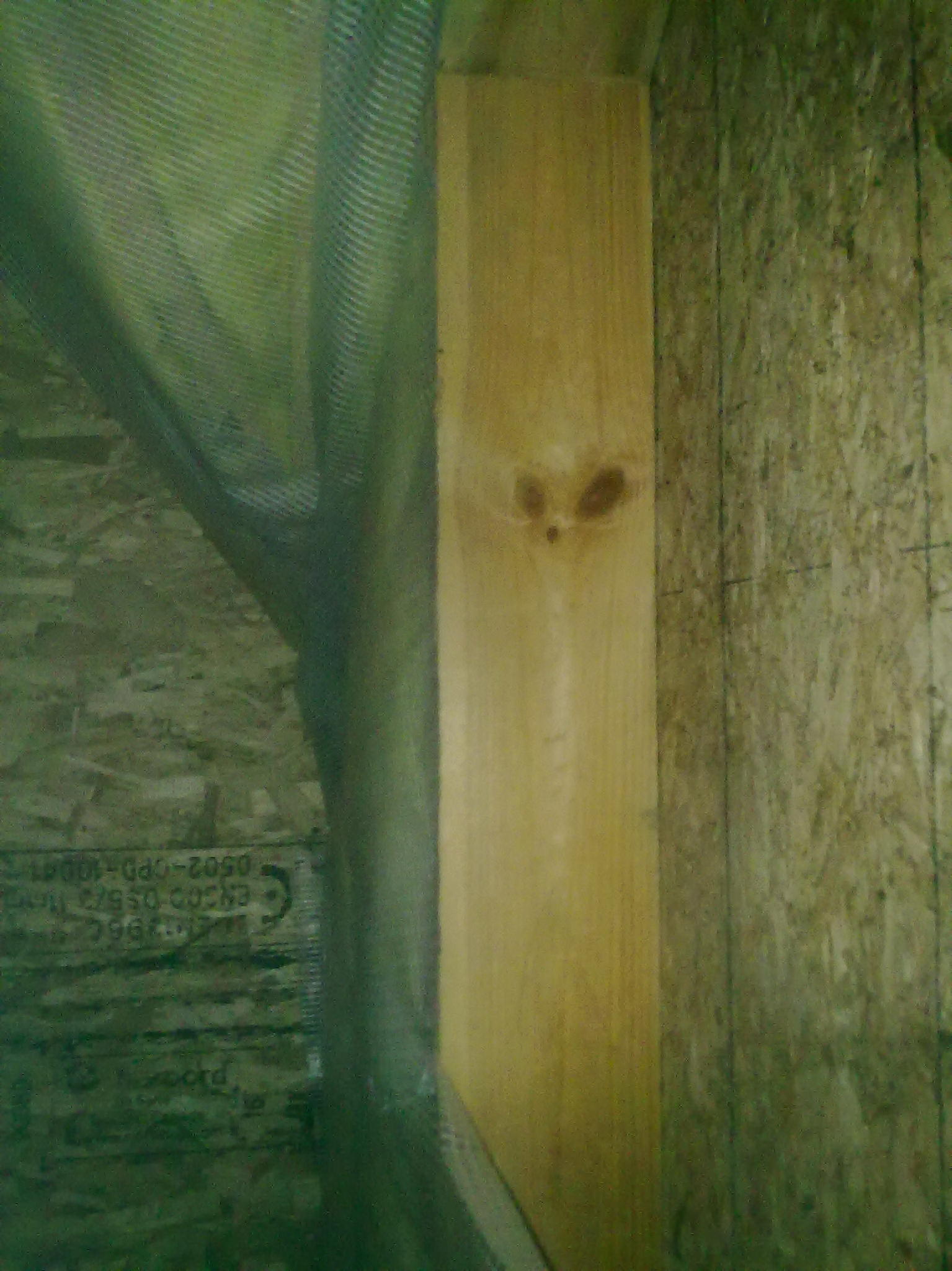

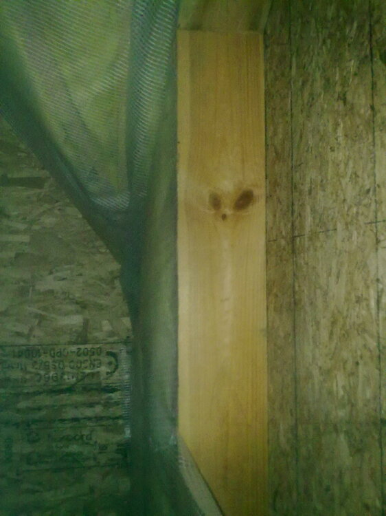

Что смутили в технологии строительства - стена выглядит так - осб-пенопласт-осб+ какая то изоляция (на фото будет видно там где не облицован сайдингом) Внутри дома может психологически , может нет, но нет ощущения "защищенности" кажется если дать в стену - она провалится :) Использование такого простого "пирога" наверное для дешевизны, я так понимаю по уму нужно делать более сложную систему сендвича. Вот такие дела. по чтоимости под внутреннюю отделку цены 72м2 18.000у.е, 100м2 - 27.000у.е, ну и плюс торг конечно. Общались с рядом живущими людьми в таких домах, говорят зиму пережили отлично, в -30 было тепло, т.е стены с пенопластном как бы неплохо. Ниже выложу живые фото. Жду комментариев по технологии и по фото, таки наверное буду останавливаться на каркаснике, владельцы, отзовитесь :) нет ли ощущения что живете в картонном домике, а то вандалы с монтировкой придут и "заходи где хочешь" :)))
вот собственно живые фото этого проекта +того что немного видоизменен....проект на 100м2 еще не готов, жду завершения...

Почти при таких-же габаритах, можно получить бОльшую площадь и состав комнат. Заменить "скворечник" на спальню
Сегодня смотрел каркасные дома, буду делиться впечатлениями. Смотрел в как выглядит в жизни вот такой проект "семейный" на 72 м2
Или такой 7*8 м площадью 96 м.
а ссылочки на внутреннюю планировку есть? дело в том что этот проект 100м2 будет готов через пару недель и его можно будет посмотреть в живую. Для малометражного домика это немаловажно, потому как на плане одно а в реале совсем другое
