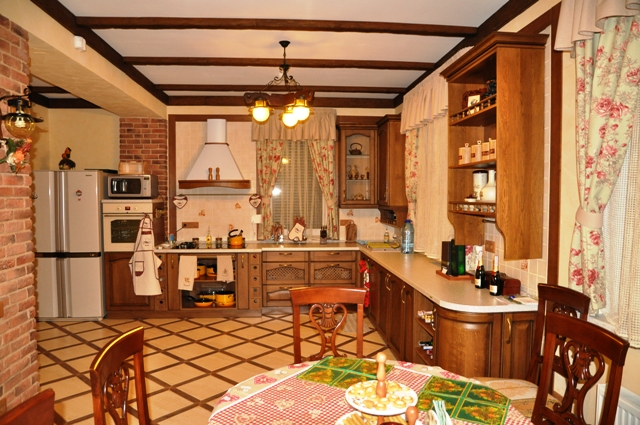

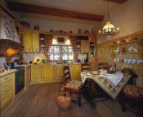

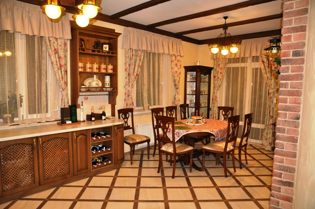

У меня вот такое получилось
Кухня - фасад дуб лугано с чёрной патиной
Балки - пенопласт фирма ТИС
  • Лайк 7
на второй фотке у меня практичести так-же и окно на таком-же растоянии от угла.
былки -две из нат. дерева ставлю. под старые будет имитация, ну там с трещинами , с червоточинами
окно думал -на дверь поменять , там был бы выход на терассу.
но передумал . может зря.

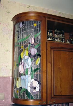

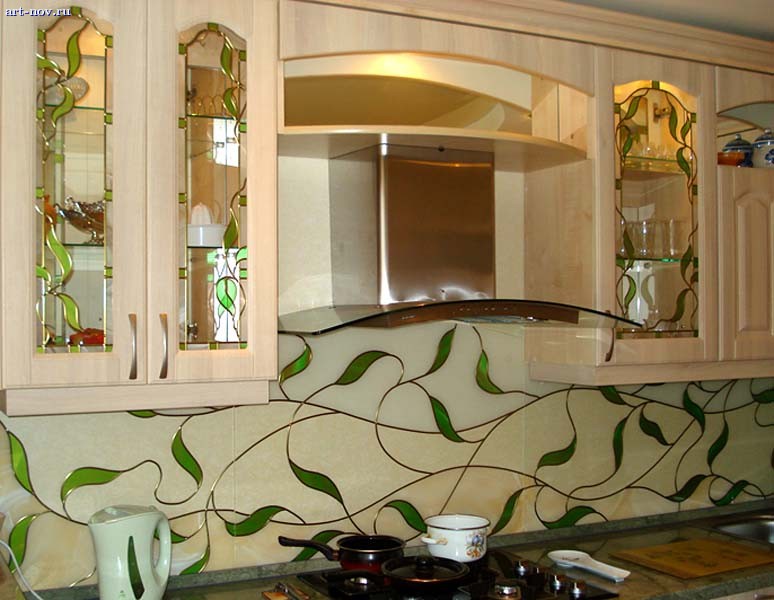

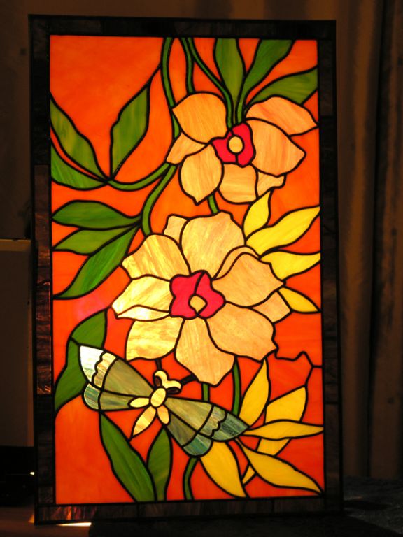

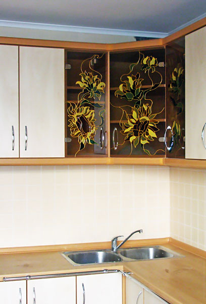

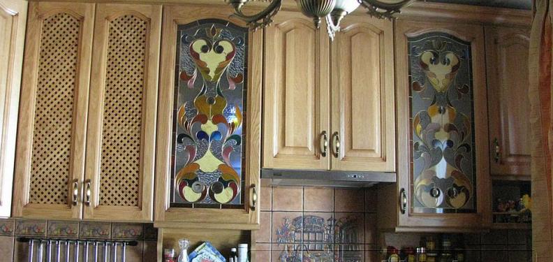

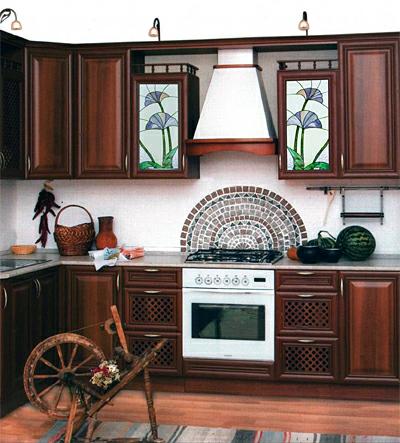

Украсить кухонные дверцы можно витражами.тогда и на дерево никто внимания и не обратит.

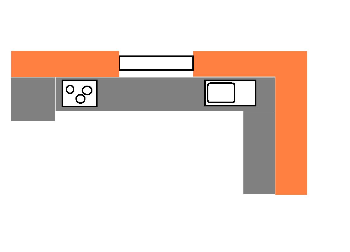

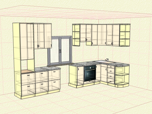

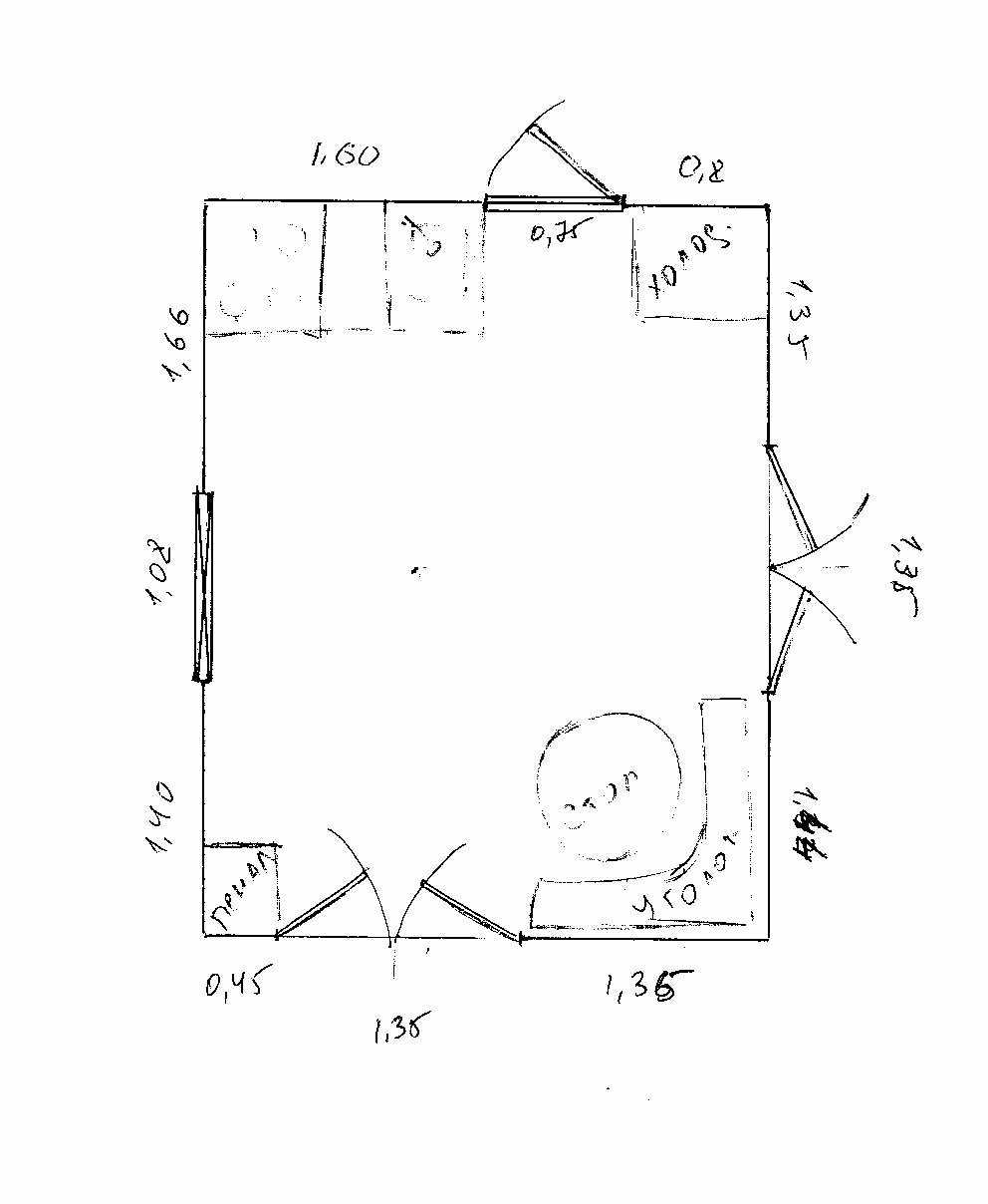

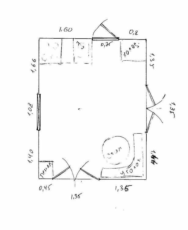

Чтобы не плодить веток заброшу свою проблему сюда.
Точнее, не свою, а сестры: хочет поменять кухню, а проблема в самом помещении - в одной стене окно, в 3-х других - двери. Дом еще 70-х годов, поэтому приходится подстраиваться под существующую планировку.
Как что сейчас размещено видно на плане-схемке (сорри, от руки).
На другой миниатюре - то, что нарисовали "мебельщики".
Уголок предполагается оставить на том месте, где он сейчас, плита будет заменена на встраиваемую варочную (газовую!) поверхность+духовка встраиваемая.

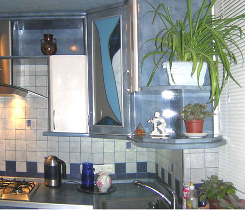

Я предложил оставить мойку как сейчас, а не загонять в угол, а сам угол отвести под рабочую зону, "срезав" угол и разместив внизу шкафчик (аналогично верхнему).
Может у кого-то будут идеи решить по-другому?
мойку можно оставить в углу, это не так неудобно как кажеться, но при условии обязательно "срезать" угол! И еще очень неудобно, когда очень небольшая рабочая поверхность между варочной поверхностью и мойкой, лучше их разносить как минимум на 80 см.
LM, ещё (как вариант) не разрывать столешницу, а соединить две части кухни под окном - будет много места для рабочей зоны.
Под столешницей можно разместить полку на которую поставить, например, микроволновку...
Только нужно будет вставить одну-две вент.решетки в столешницу.

Поддержу. В районе окна разрыв бы не делал.
Столешницу под оконной стеной разбил бы на такие зоны (слева направо) :
плита - рабочая зона - мойка. Все одним куском.
Мойку в угол не хорошо. Это неудобно.
Именно с целью увеличения рабочей поверхности, ИМХО, мойку лучше оставить на "старом" месте. А то получается 60см рабочей поверхности-мойка-40см раб.поверхности или - вариант Propeller-a, но в этом случае не очень удобно расположение плиты рядом с дверью.
...в этом случае не очень удобно расположение плиты рядом с дверью.
Всё-таки эргономичнее было бы разместить вар.пов. + духовку слева от окна, т.к. уж очень малый разрыв между поверхностью и мойкой. Мыть посуду будет неудобно, когда будет готовиться во всю еда...
ИМХО

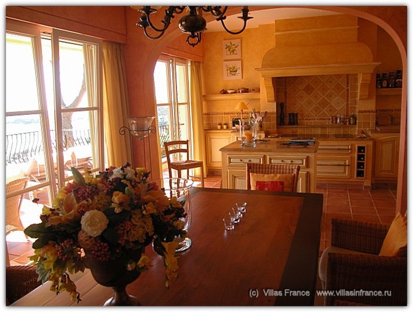

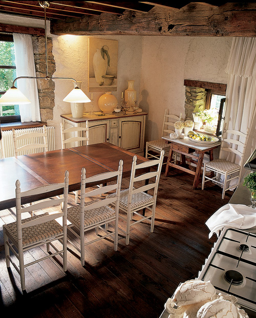

Покрасьте деревянные фасады кухни в пастельные тона, состарьте - вот вам и прованс! Тем более что потолочные балки уже есть :)
Хотя, конечно, надо видеть ваш каминный зал, чтобы советовать прованс ;)
Прованс - тепло и уютно :)

так и планирую.
вот ток окна мп из белого пластика.
коричневый -был бы интересней
