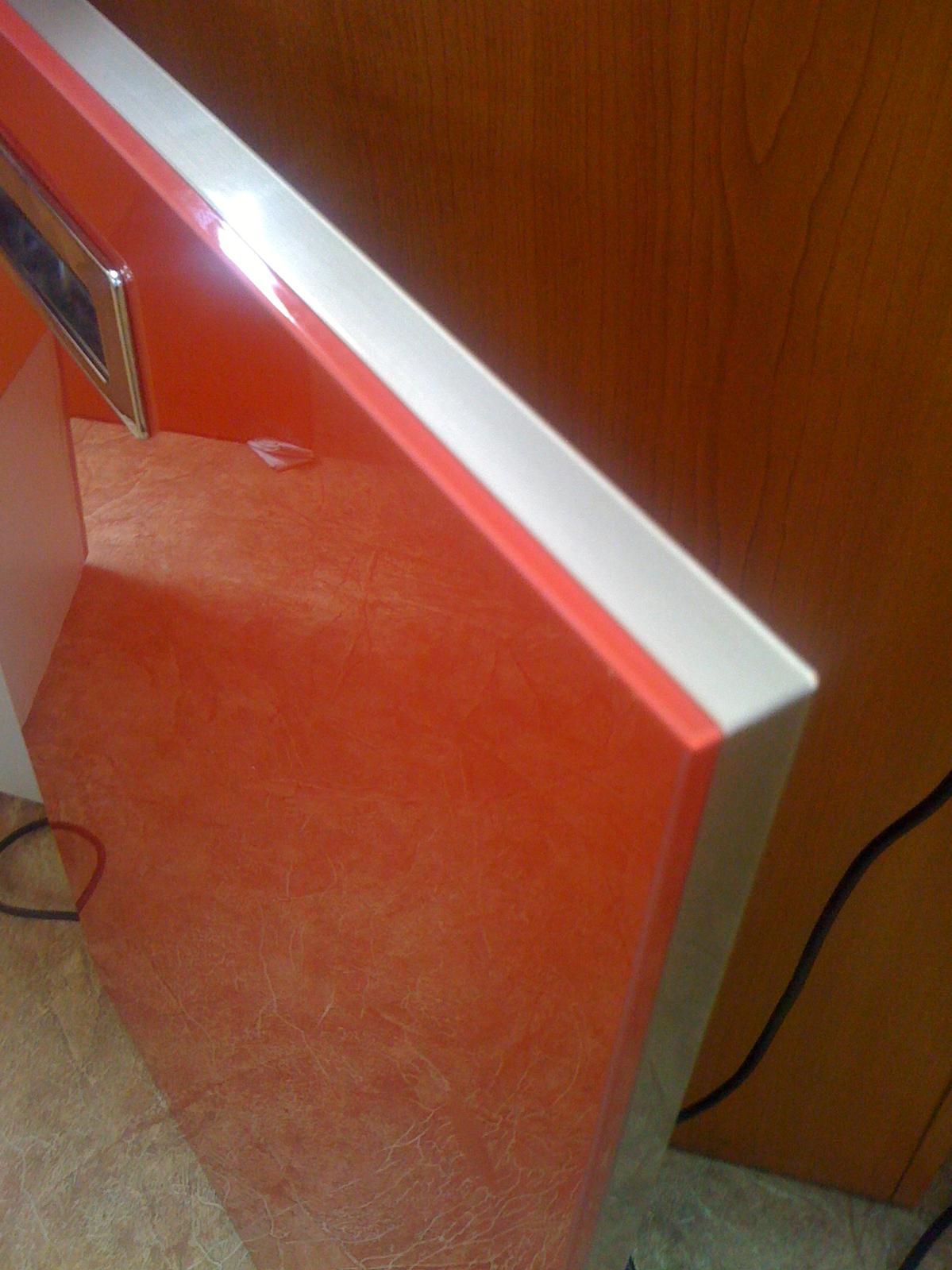

Акрил - фасады или весь короб? как крепите петли?
Я Акрил называю так сказать сокращенно. Правильнее сказать мебельный фасад ДСП 18мм облицованное акриловым пластиком толщиной 1.4мм , с обратной стороны тоже пластик(не акриловый). Толщина фасада общая 20мм. Открамкованный двухцветной кромкой металлик + красный/белый/беж/черн.
Извиняюсь за качество фото.
Петли не крепим, так как фасадами только торгуем. Крепят мебельщики, так же как на любой другой фасад.

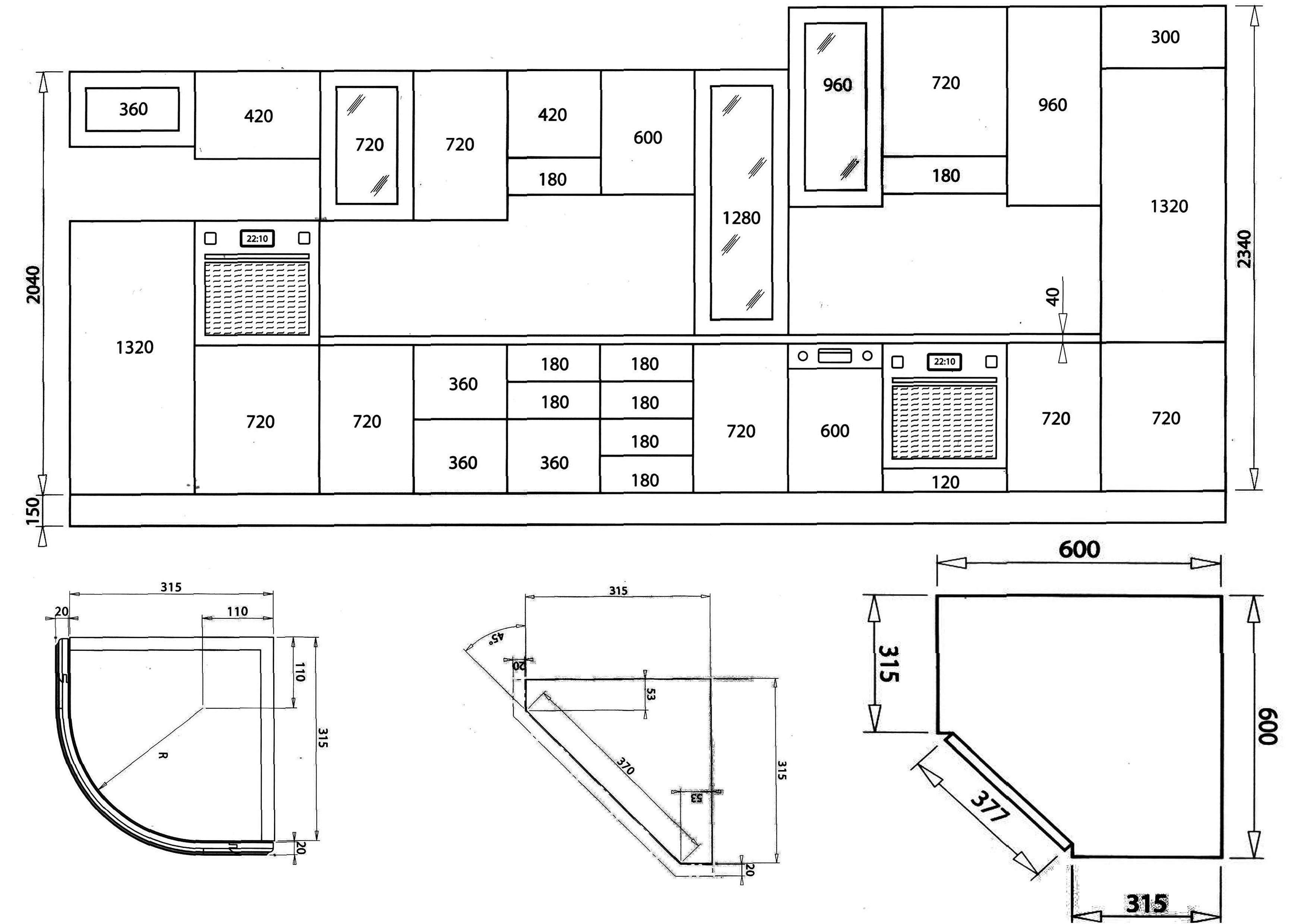

Что касается короба. То можно видимую боковину сделать тоже из фасада например 716х596 или 956х596 или 1316х956 или 2036х596.
"Итальянский" размерный ряд на рисунке типовые элементы.
Есть "Польский" размерный ряд. Он немного другой.
Для сравнения нижний короб высота 720. Фасады идут 713 или 716.
Так у итальянцев нижний фасад может быть к примеру 716 или 356+356 или 176+176+356 или 176+176+176+176
У "польского" ряда по другому там 713 или 283+140+140+140
