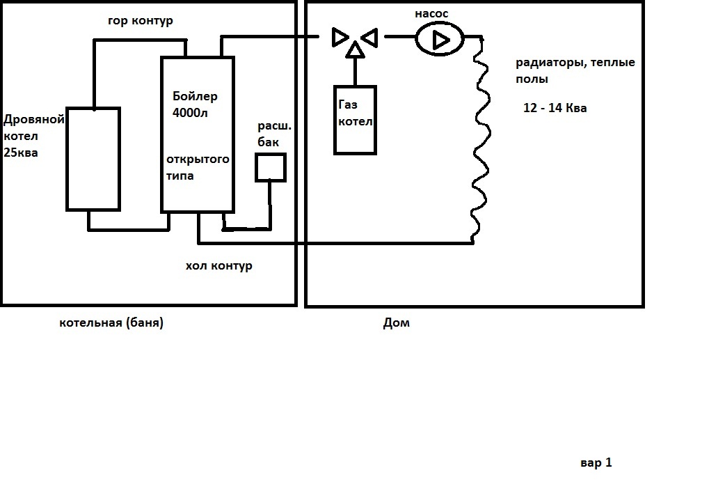

Вот ломаю голову о отоплении Дома. Изначально была запроектирована котельная под турбированный газовый котел. Сейчас появилась возможность топить еще и дровами. Собственно идея заключается в том что бы не далеко от самого дома (до 20м) сделать баню и в ней отсек где разместить твердотопливный котел 25ква, бойлер 4000л, расширительный бак 400-500л. В систему завязать газовый котел который будет стоять в доме. И при понижении температуры (ниже 40 градусов) включатся автоматически до скажем так поднятия тех же 40 градусов. Выкладываю жалкое подобие самой схемы. Прошу ее раскритиковать и подкинуть дельные идеи. Так же думаю как сюда завязать горячее водоснабжение.
бойлер - это теплоаккумклятор имелось ввиду?
4х кубовый может переплюнуть задекларированную стоимость коробки.
что такое "октрытого типа" и зачем тогда расширительный бак?
Да, бойлер это тепло аккумулятор.
Открытого типа это где есть доступ воздуху. т.е. не герметично. Прослужит минимум лет 10ть. А то и больше. А покупать аналог за х тыс евро. Я считаю не разумным для себя.
Это будет бак из стали 1.25м*1,25м*2,5м. Стоимость металла примерно 3000-4000грн работа 1000грн. Так что переплюнуть коробку тяжело)))А сам котел 4650грн примерно. С загрузкой 54см. У меня просто размер поддонов 1,05м. т.е. пополам. Очень удобно будет. Ломали голову что б сделать самим котел под 1м загрузки но забили. Т.к. оно того не стоит.
Расширительный бак нужен обязательно. т.к. к примеру меня торкнет в течении дня нагреть до 90 градусов мои 4000л. Как всем известно вода при нагреве что? правильно расширяется. Соответственно нужно делать лишний сброс куда нибудь. Вот и будет стоять например пластиковая емкость 10-15% от размера акк. бака куда эта вода и будет выталкиваться по мере нагрева. И соответственно уходить по мере остывания.
Так же вчера вот подумал что вместо газового котла (т.к. газа еще нет), можно врезать 2ква бойлер. Для поддержания системы плюс от замораживания. Ну и соответственно какой нибудь мало мальский конвектор в бойлерной на всякий случай.

А обсуждение схемы отопления все еще актуальны :D
Вода при нагревании имеет свойство испаряться. Если аккумулятор негерметичный, то расширительный бак никчему.
