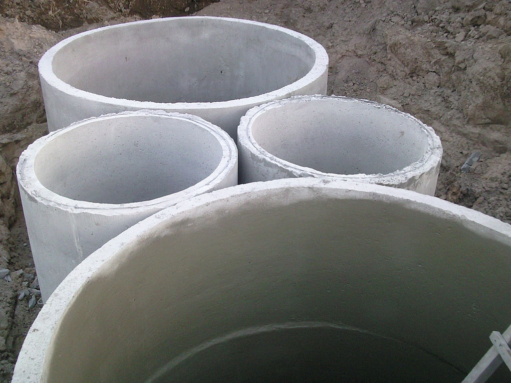

Игореха Опубліковано: 5 квітня 2014 Автор Поділитись Опубліковано: 5 квітня 2014 Вчера вечером жарил шашлык, поэтому рабочий день сегодня начался после обеда :D За почти пять часов только и успел, что срезал с 2х метровых колец по 6 см сверху, т.к. они изначально были выше на 3 см каждое, в отличии от 2х-метровых. Надо будет садить общую плиту сверху, поэтому колодцы должны быть в одном уровне. Испытал свою новую болгарку - зверь машина, хоть и тяжеловата! Главное - по-крепче держать. А также загидроизолировал один из колодцев Аквамат-Пенетратом в 2 слоя. Не легкое занятие. Впрочем, как и нанесение любой ГИ. Но рассчитывал, что с пенетратом будет работать легче. Первые 5 минут консистенция вполне жидка, и наносится кистью легко. Но спустя некоторое время эта субстанция превращается в сметану, сначала жидкую, а потом густую. А когда намазываешь кистью на бетон, создается ощущение, что пенетрат "липнет" к бетону, и тянется за кистью. Руки устают неимоверно, а прерываться нельзя, т.к. жизнеспособность раствора составляет всего 30 минут. 8 Посилання на коментар Поділитися на інших сайтах More sharing options...
valeriy123 Опубліковано: 5 квітня 2014 Поділитись Опубліковано: 5 квітня 2014 Бетон перед нанесением не замачивали? Посилання на коментар Поділитися на інших сайтах More sharing options...
Игореха Опубліковано: 5 квітня 2014 Автор Поділитись Опубліковано: 5 квітня 2014 Бетон перед нанесением не замачивали? Перед тем как наносить Пенетрат, трижды прошелся распылителем по поверхности. Изначально думал вообще набрать воды в колодцы, выдержать и выкачать. Но учитывая общий объем колодцев септика и дебет моего колодца для воды, понял бесперспективность этого занятия. В принципе, поверхность бетона после 3х смачиваний была достаточно влажной. На ночь закрыл сверху пленкой и поставил внутрь ведро с водой. Будет на завтра небольшая паровая банька. Ну и завтра буду еще трижды увлажнять поверхность распылителем. 5 Посилання на коментар Поділитися на інших сайтах More sharing options...
Игореха Опубліковано: 6 квітня 2014 Автор Поділитись Опубліковано: 6 квітня 2014 Я на знаю из чего местные умельцы делают свои метровые кольца, но я их сегодня даже замочил. Толку ноль :D Решил таки набрать воды в маленькие колодцы. Набрал, выдержал час, слил. А бетон сухой:D В общем остальные кольца по старому методу. По-поливал и заизолировал. Осталось еще один большой колодец покрыть Пенетратом. 2 Посилання на коментар Поділитися на інших сайтах More sharing options...

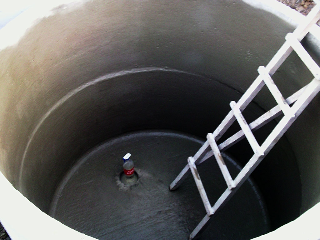

Vikctor Опубліковано: 6 квітня 2014 Поділитись Опубліковано: 6 квітня 2014 А также загидроизолировал один из колодцев Аквамат-Пенетратом в 2 слоя. Не легкое занятие. Впрочем, как и нанесение любой ГИ. Но рассчитывал, что с пенетратом будет работать легче. Первые 5 минут консистенция вполне жидка, и наносится кистью легко. Но спустя некоторое время эта субстанция превращается в сметану, сначала жидкую, а потом густую. А у меня такого не было, когда на фундамент наносил, хотя разводил чётко по рекомендации. Была жара, бетон поливал, но наносил на уже подсохший. Но у меня это было легко и непринуждённо... Посилання на коментар Поділитися на інших сайтах More sharing options...
Игореха Опубліковано: 6 квітня 2014 Автор Поділитись Опубліковано: 6 квітня 2014 А у меня такого не было, когда на фундамент наносил, хотя разводил чётко по рекомендации. Была жара, бетон поливал, но наносил на уже подсохший. Но у меня это было легко и непринуждённо... То может я уже охилял... А какой объем замешивали за раз и сколько по времени вырабатывали? Посилання на коментар Поділитися на інших сайтах More sharing options...
Vikctor Опубліковано: 7 квітня 2014 Поділитись Опубліковано: 7 квітня 2014 А какой объем замешивали за раз и сколько по времени вырабатывали? Треть мешка, минут 15. 1 Посилання на коментар Поділитися на інших сайтах More sharing options...

Vikctor Опубліковано: 7 квітня 2014 Поділитись Опубліковано: 7 квітня 2014 А расход соответствовал заявленному? Пожалуй чуть ниже был. Выдержали не более 1мм на слой? Наверняка не скажу - не знаю как Вы такое измеряете... Какой слой было легче наносить, первый или второй? Да у самого уже непонятки - вообще сложностей не помню с ним. Хотя может второй чуть сложнее. Просто старался мазать без микрощелей и всё. Посилання на коментар Поділитися на інших сайтах More sharing options...
Игореха Опубліковано: 7 квітня 2014 Автор Поділитись Опубліковано: 7 квітня 2014 Да у самого уже непонятки - вообще сложностей не помню с ним. Хотя может второй чуть сложнее. Просто старался мазать без микрощелей и всё. А пенетрат был Изоматовский? )) Но таки второй слой наносить труднее было. Правда, если одной рукой постоянно перемешивать состав в емкости, второй рукой наносить кистью на поверхность (кстати, работали кистью или валиком?), а... третьей рукой, из пульвера, чуть увлажнять основу, то получается легче Посилання на коментар Поділитися на інших сайтах More sharing options...
