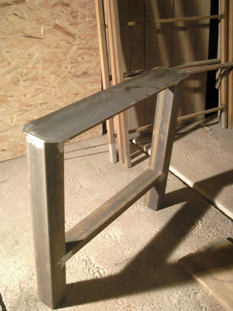

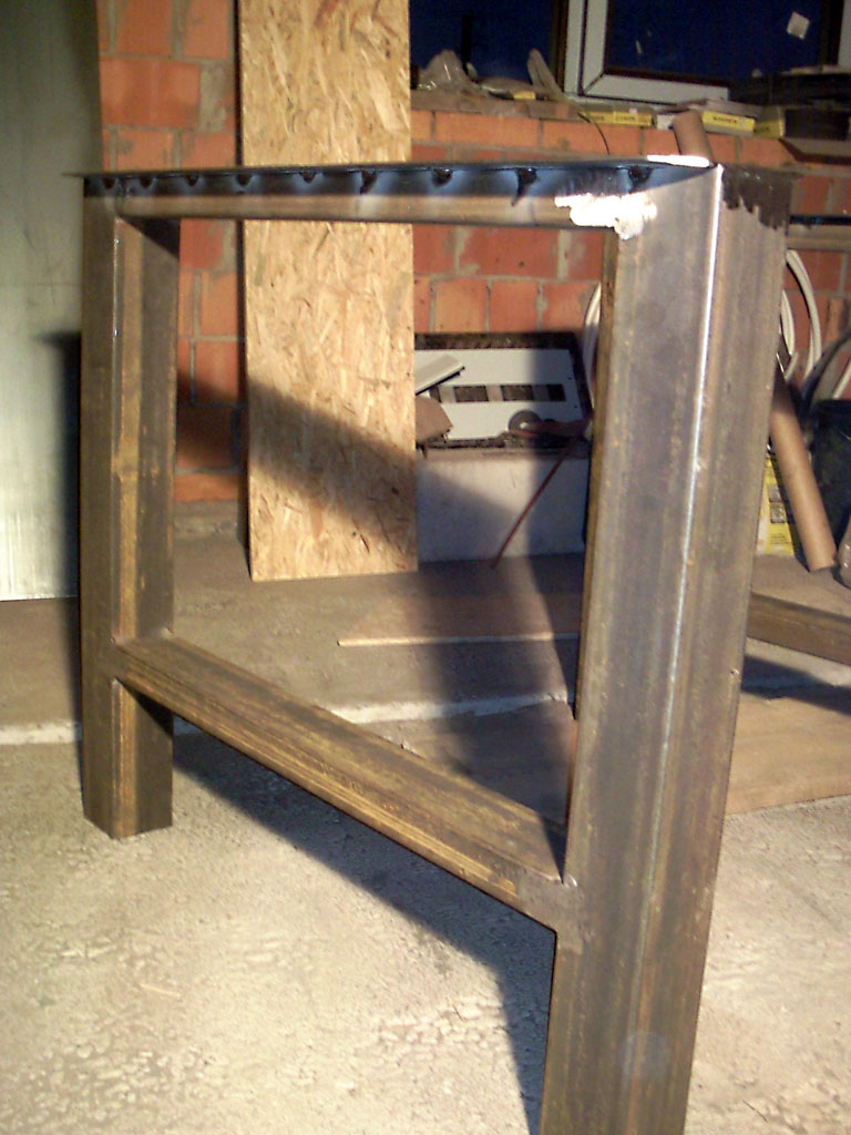

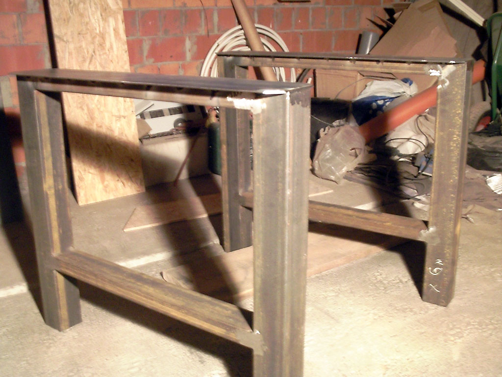

Вчера-сегодня, как и планировал, занимался изготовлением монтажного стола. Стол будет разборный, так как размер рабочей поверхности 950*2500мм. Учитывая габариты и вес в собранном виде порядка 120кг, перенести его целиком будет довольно проблематично. За два неполных дня успел вырезать лист столешницы (3мм), сварить основу рамы для столешницы (будет еще укрепляться для жесткости) и сварить пару "ног". Еще день работы, и можно будет уже что-то мастерить на нем. :)
Достойный выйдет стол!
... Стол будет разборный, так как размер рабочей поверхности 950*2500мм. .... :)
Хороший размерчик. Но для него отдельное помещение надо типа майстерня, чтобы посередине стоял, и вокруг стола ходить можно было свободно.
Иначе, (если вдоль стены стоять будет), ширина почти метр -- многовасто. Неудобно через стол тянуться. Для вдольстенного верстака глубина 600-800 оптимально.
Ну и если сваркой на нем полноценно заниматься, то столешню лучше бы алюминиевым листом накрыть.

Надеюсь. :) Конструкция будет не совсем классическая, но должно получитсья довольно прочно и ровно, с учетом изготовления в домашних условиях, и несколько легче аналогичных по параметрам столов.
Еще я захлебываюсь слюной, когда смотрю на сварочные столы типа FrameBuilder и BuildPro, но за этот бюджет я себе половину отопления сделаю. :D Да и не нужен мне такой наворочаный стол. А вот универсальный за разумные деньги - самое оно :)
Цой :))
В перспективе, у меня в цокольном этаже и будет отдельная мастерская, там где в оригинальном проекте значилось "сауна" :D
Не бцдц я делать в доме сауну. Если дойдут руки и хватит сил, то будет отдельная банька с терраской и барбекюшницей под навесом. Но это в далекой перспективе. :)
Так что помещение 340*440 под него имеется. Но там сейчас пока типа склад всякого барахла. Пока буду развлекаться в пустующей гостинной.
Т.к. стол нужен дял разных работ, то на ту плиту буду делать соответствующие накладки, и для столярки и для сварки. Над люминем под сварку еще думаю, т.к. пока не изучал финасовую сторону вопроса. Либо делать не толстую люминевую накладку на толстую МДФ плиту, чтобы можно было в плите устроить отверстия для крепежа струбцин и т.п.
... Да и не нужен мне такой наворочаный стол. А вот универсальный за разумные деньги - самое оно :)...
Угу. Универсальный стол для всего понемногу -- это то что надо.
Видел проф сварочные столы в нетике и в живую на выставке. Огонь конечно, но для бытового хоббийного варианта дороговасто. Проще самому сделать по образу и подобию.
Я себе тоже сварочный стол делать собрался. Построил всякие вспомогательные приспособления, заготовок нарезал, и время свободное закончилось :)), некогда продолжить стало, надеюсь временно :))
Майстерня постоянная в подвале -- не совсем удачный вариант, потому как неудобно заносить туда будет длинномерные или просто большие заготовки-материал, листы, щиты и проч., если конечно часто это делать планируете.
Пока ремонт не закончен, то да, надо чтобы стол-верстак стоял, там где нужен в данный момент. В этом плане модульный разборной -- то что нужно.
МДФ поверхность погорит быстро от сварки, вонять будет, и быстро придет в негодность. Вариант временный. Уж лучше все же разово потратиться на поверхность из алюминия. Не думаю что баснословно дорого. Тем более что это может быть даже небольшой относительно лист алюминия в 1-2 мм. толщиной, который вы будете просто подкладывать под детали в месте сваривания. Его ж задача на самом деле - просто защитить от брызг расплавленного металла стальную плоскость стола.

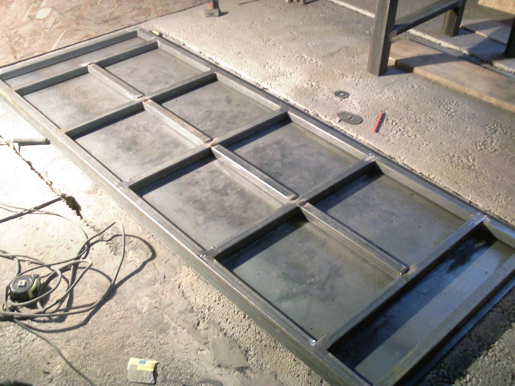

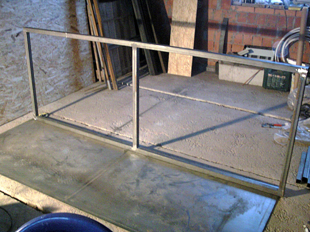

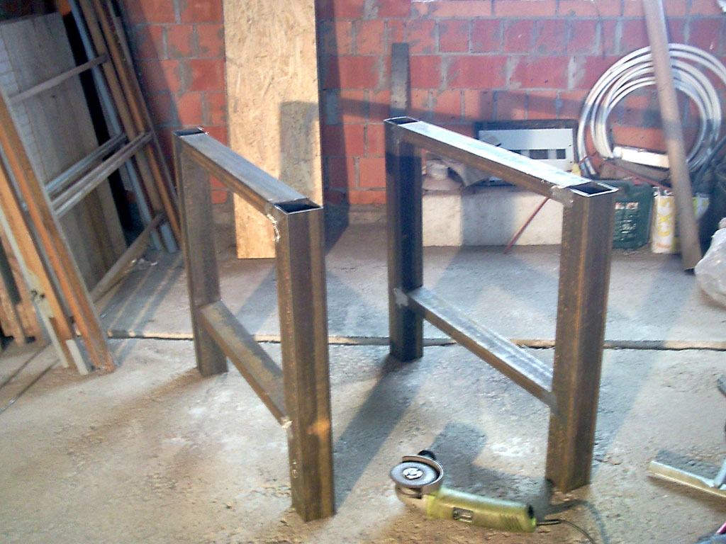

Привет, Игорь! Ну что, получилось сделать стол за выходные? :)
Привет! :) Не до конца. В субботу рубанули свет в конце дня. А в воскресенье я не смог поехать. Буду добивать в эти выходные. Раму столешницы сварил полностью. Теперь надо обварить раму и лист, и поставить на ноги. Ну и после установки стола изготовить арочку для раскрепления ног и столешницы. Работы, в принципе, не много, но она достаточно кропотливая, ибо нужна достаточно высокая точность.

Сколько будет весить стол?
В минимальной комплектации (то что будет сейчас, без дополнительной сменной столешницы) в собранном виде, теоретическая масса порядка 135кг.
