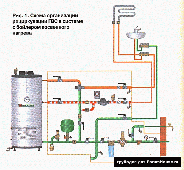

Там все достаточно просто:
;) С косвенником - конечно :)
Но в электрическом бойлере нет отдельного входа для обратки рециркуляции. Два контура косвенника "замыкаются" через один контур электрического бойлера.

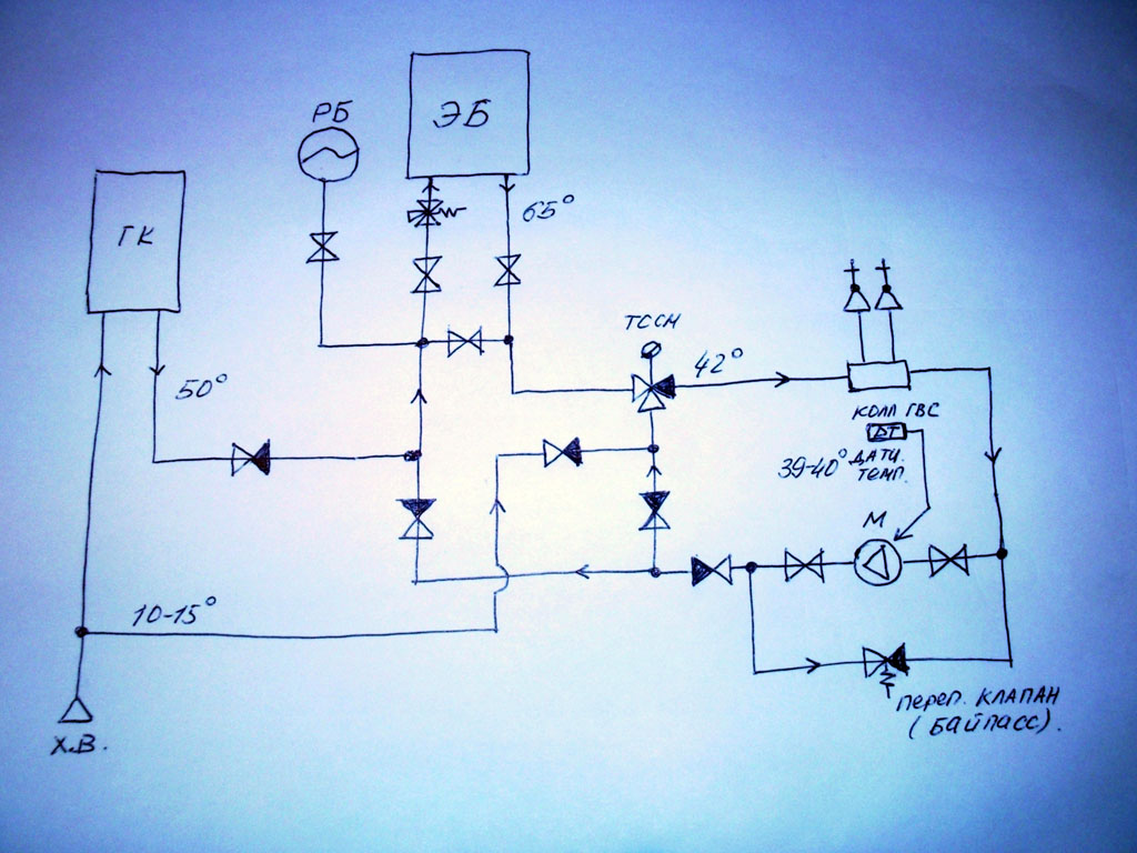

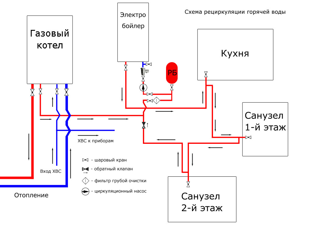

Ну вот примерно так намедитировал пока. :) Надо отдать схему для критического анализа спецам.
ПС Хотя, если сравнить обе схемки, то похоже что я пришел примерно к тому же )))))) Только ветвление после насоса чуть по другому выполнено.... надо проанализировать.
Контур рециркуляции ГВС от котла через электрический бойлер (писал выше) с коллектором, максимально близким к потребителям.
У потребителей, в кранах горячей воды хочу получать температуру порядка Тнорм=42 градусов (выставляется термостатическим смесителем). Циркуляционный насос будет работать не постоянно, с возможностью принудительного запуска, или принудительного останова (в часы постоянного/интенсивного водоразбора, либо в период отсутствия жильцов дома). В остальное время насос будет запускаться по температуре горячей воды в коллекторе ГВС. Настройка включения/выключения по гистерезису Тмин=(Тнорм-3градуса) .... Тмакс=(Тнорм-1градус). Пока изучаю готовые схемки электронных термометров с индикацией и управляющими выходами (электронных термостатов, в общем). На контуре рециркуляции ГВС будет висеть два датчика. Один для контроля температуры после термостатического смесителя (Тнорм), второй - на коллекторе ГВС с возможностью установки параметров гистерезиса для включения насоса, относительно Тнорм.
Как то так :)

Ну для наглядности набросал схемку ;)
Гистерезис... ну чтобы насос не дергался очень часто по одному пороговому уровню 42 градуса +/- чувствительность датчика температуры, а была небольшая дельта (собственно гистерезис) в пару градусов. Добежала температура до 41-го, например - насос отключился. Температура начинает падать. Но насос не включается сразу же как только температура упала на 0,1, а включится только тогда, когда температура упадет до 39 градусов (на схеме чуть иные цифры пока изобразил 39...40, но это не принципиально).
Это как реле давления на насосной станции. Там тоже гистерезис у реле давления, который выставляется двумя регуляторами. Но там не МИН и МАКС, а МАКС и Дельта (что тоже не принципиально). Без гистерезиса на реле давления, насос бы дергался каждую секунду, как только открывался бы какой-то кран. :)

[ATTACH]404378[/ATTACH]
Эта схема не правильная - насос должен стоять на обратке. Но это не существенно.
Надо это для того (наличие термостатического смесителя), чтобы на потребителях получить комфортную температуру гвс (около 42-х градусов), а ни 65 градусов прямо из бойлера. 65 градусов довольно болезненно получить по рукам :)
Дополнительно - чтобы не гонять по контуру рециркуляции горячую воду с температурой 65 градусов, а гонять воду с такой же комфортной температурой в 42 градуса. Будут меньше теплопотери на поддержание рециркуляции, а значит увеличиваем экономичность системы гвс.
Там на схеме подача в рекиркуляционне кольцо это труба слева выхоит снизу из бойлера? А обратка из рециркуляционного кольца справа(если глядеть на картинку) там где насос и РБ (как и у Вас в схеме) или нет?
Ну да, перечитал свое сообщение и понял что немного не так объяснил. )) Насос таки стоит на обратке, но включает в работу еще и магистраль подачи гвс из котла в бойлер.
Чтобы долго не определяться в терминах - в этой схеме насос надо поставить в то место, где нарисован обратный клапан (ниже по схеме) :)
А если сделать так как на схеме, то насос будет нормально крутить контур рециркуляции, когда не будет потребления гвс, но будет мешать прямому току воды из котла в бойлер, когда будет потребление гвс.
Поэтому, если разобрать топологию схемы, то не важно, стоит насос непосредственно перед входом в бойлер, или стоит непосредственно на выходе из бойлера. Разница будет только в температурном режиме (на выходе из бойлера предполагается большая температура воды, чем на входе. Отсюда, можно считать что насос, гидравлически, стоит в начале контура рециркуляции (от перемены мест слагаемых, сумма то не меняется) :)
