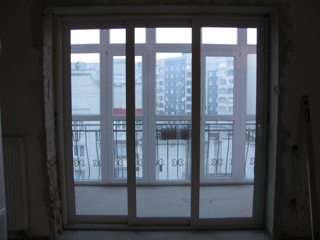

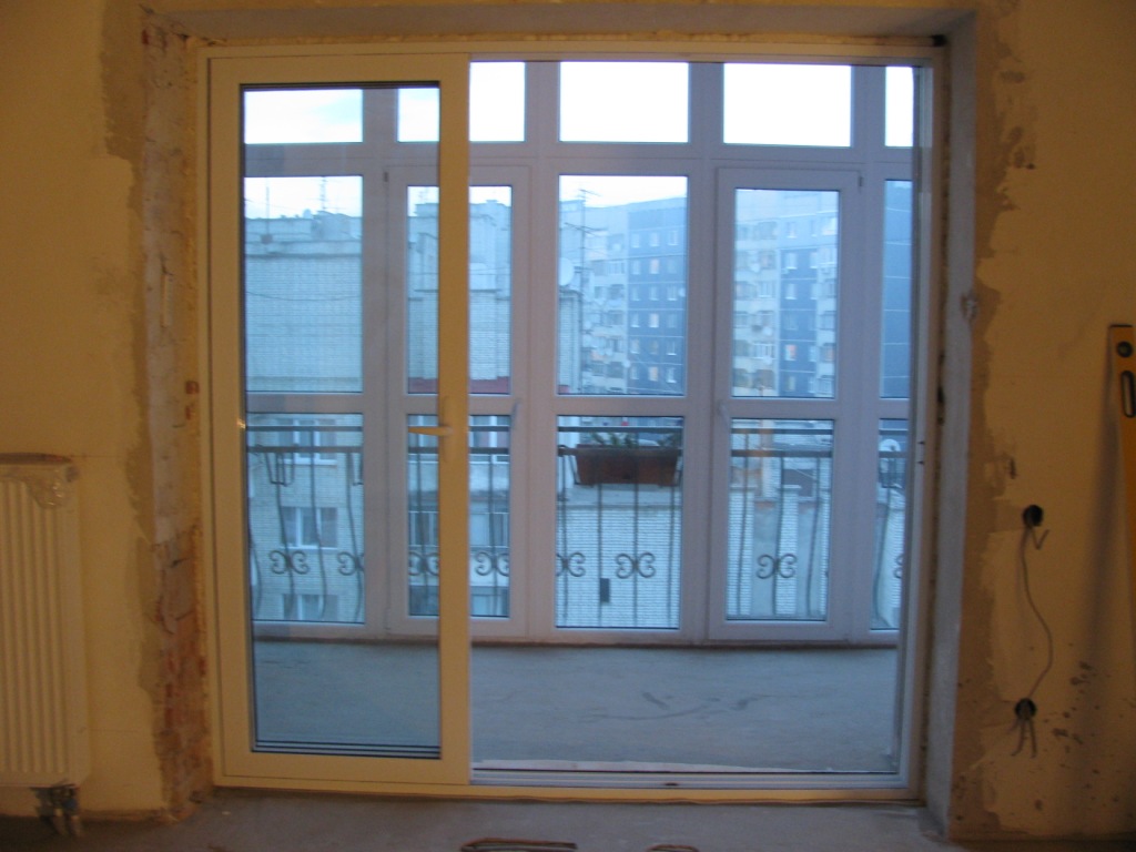

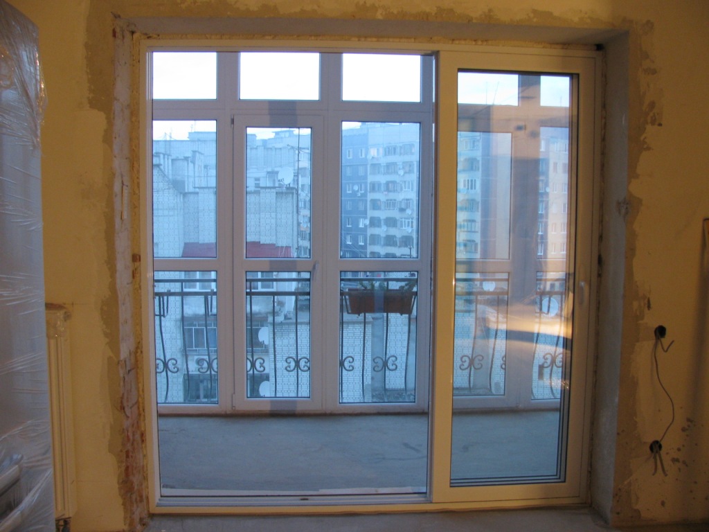

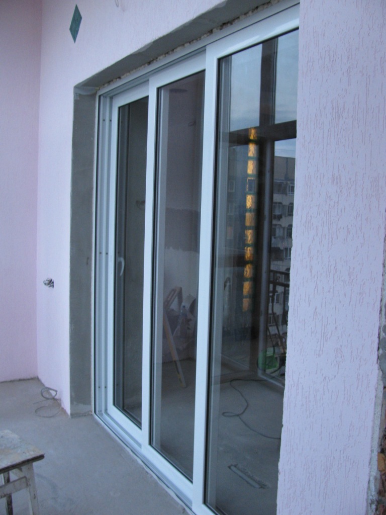

wow4yk Опубліковано: 14 вересня 2012 Поділитись Опубліковано: 14 вересня 2012 Можу похвалитись результатами [ATTACH]214536[/ATTACH][ATTACH]214537[/ATTACH][ATTACH]214538[/ATTACH] В першу чергу хочу подякувати ko&ko за консультації по профілко, Ruslan_R за загальні консультації по алюмінію, ну і іншим дописувачам за поради і корисну ніформацію Посилання на коментар Поділитися на інших сайтах More sharing options...
wow4yk Опубліковано: 14 вересня 2012 Поділитись Опубліковано: 14 вересня 2012 Можу похвалитись результатами [ATTACH]214536[/ATTACH][ATTACH]214537[/ATTACH][ATTACH]214538[/ATTACH] Ну а тепер, трохи по нюансах. На іншому форумі описував деякі специфічні промахи-недоілки переробника, що стосуються власне профільної системи. Повторяти детальний репортаж і на цьому форумі немає сил, тому коротко перелічу деякі. Кути рами скріпили не по технології, пластмасові заглушки зацепів забули закріпити шурупами, щось нахімічили з однією ручкою. Саме смішне, що скільки я "недовбав" переробника по питанню стоперів для стулок wow4yk! Ну и дотошный вы товарищ однако Вот вам эта деталь, с помощью которой ограничивается движение створки. Устанавливается на тот рельс, где движеться створка. Можно с обеих сторон. Данная деталь универсальная, применяется как на PR-26 так и на PR-35, так же присутствует в любой раздвижной алюминиевой системе. Имхо) Инфомации у вас уже придостаточно, можно размещать заказ. (ссылка на изображение устарела) Я вот маю на руках дві комерційні пропозиції по pr35 зі всім переліком комплектуючих і ні в одній цього елемента нема. Може це дрібничка, яка завжди є в наявності в переробника, але я на слово типу "щось там має бути" тепер не дуже вірю. Эта дрибничка стоит около 0,20$\шт, идет в комплекте на каждую подвижную створку. Якщо іде в комплекті, то мала бути в переліку комплектуючих. А якщо її в переліку нема, то велика ймовірність що або нічого не прикрутять, або в кращому випадку прикрутять якісь самопальні стопери і радість від корситування розсувкою може бути зіпсута. І доведестья знову рішати пробелму самостійно - або щось вигадувати, або дозамовляти і чекати пару місяців, поки хтось удосужиться приїхати прикрути... По факту ніяких стоперів так і не прикрутили Посилання на коментар Поділитися на інших сайтах More sharing options...

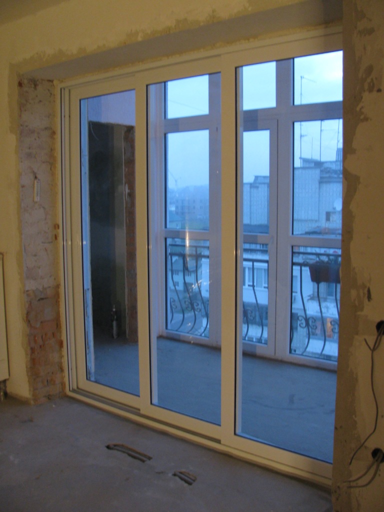

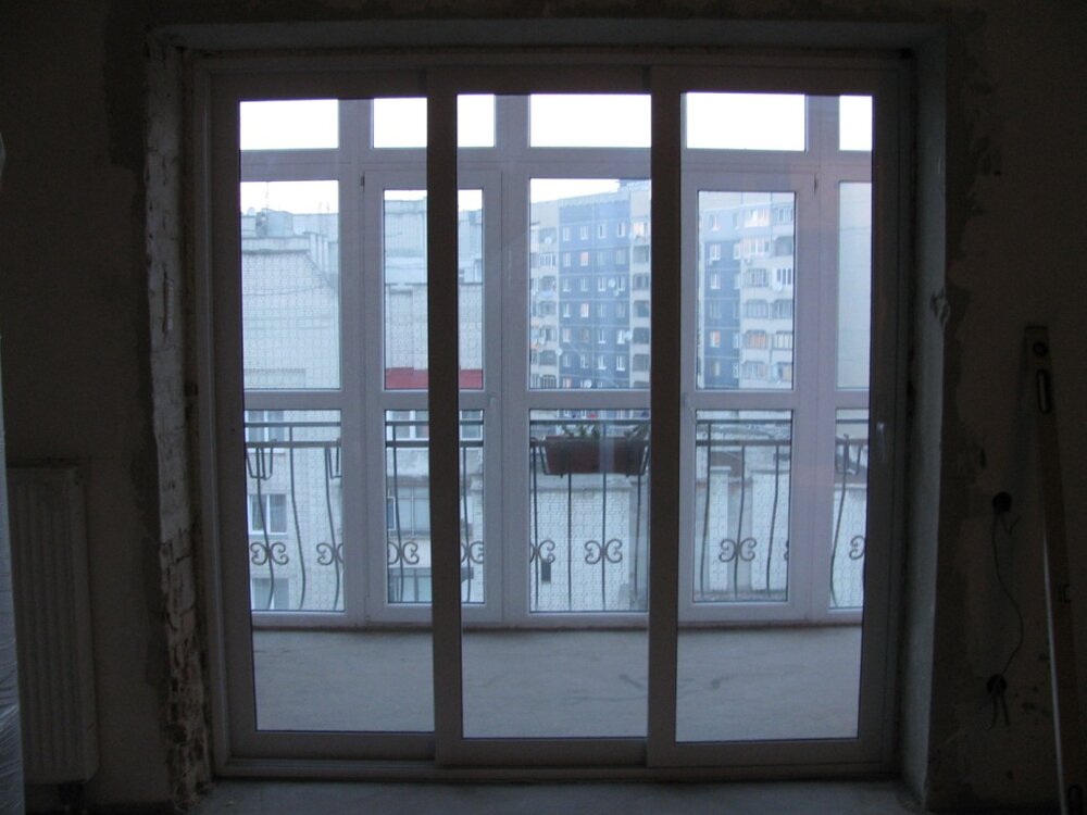

wow4yk Опубліковано: 14 вересня 2012 Поділитись Опубліковано: 14 вересня 2012 (змінено) Ще пару фоток розсувки в обох варіантах "повністю відкритої". Якщо уважно придивитись на перше фото, то можна побачити нерівномірний "зазор" між стулкою рамою. Ось детальніша різниця між низом і верхом. Різниця десь в пів сантиметра. Але на цей недолік я вже закрив очі, бо попреше це і мій "провтик" частково, а подруге він ніяк не впливає на функціональність, і виявити його можна, якщо спеціально придивлятись і тільки на одній стулці, з однієї сторони у "відкритому" положенні. Як і передбачалось це наслідок нерівної поверхні під стулкою, про що говрилось вище, але підозрюю що і неправильне скріплення кутів рами також могло внести "свою лепту". Купив я васервагу, купив алмазну чашку для бетону і припахав тестя з його болгаркою щоб підрівняв стяжку де має бути розсувка. Він в мене сантехнік - зі штробленням стін і бетону мав справу, але таку алмазну насадку побачив вперше і вперше пробував нею "орудувати". Коротше, підрівняв він ніби стяжку - пилюки було неміряно. На другий день провіряю васервагою - всерівно є нерівності. Мусів і сам трохи побавитись, хоч болгарку до того брав в руки стільки раз, що можна перерахувати на пальцях однієї руки Ковтати пилюку мені надоїіло, але ніби стало краще. Зараз би мабуть спробував вирівняти би якимись нівелірками-сумішами, але сам такого ще не робив. Прийшли монтажники розсувки. Про рубероїд під розсувку вперше почули. Кажу їм покладіть хоть підкладку під ламінат 3мм із вспіненого поліетилену, щоб під рамою всякі піщинки, якщо попадуть не скріпіли і перевірте чи основа рівна. Вирізали вони із моєї підкладки смужку, стяжку провірили і кажуть всьо гуд - рівненька. Виставили раму по васервазі, закріпили трохи турбошурупами і частково запінили - почали вситавляти стулки а вони рівно не виставляються нівкакую, якщо вирівняти ( роликами) під одіну сторону, то криво по іншій стороні рами - крива основа. Мля ,кажу ж виж тільки що провірили то всьо було гуд ... , кортоше демонтували раму (зі свіжою піною) , почали перепровіряти ретельніше - знайшли все ж таки невеличкий горбик майже в торці, з однієї сторони - здерли його моєю ж чашкою. Все знову виставли-змонтували, але одна стулка всерівно з одного боку дала перкос - здається з другого заходу раму поставили на пару см в іншу строну і залізли кутом на іншу нерівність... я вже плюнув, кажу хвіг зним, монтуйте як є - на функціональність це практично не впливає. Доречі, монтажники розказували історію, як вони комусь монтували розсувку рейнеср в три заходи аж два місяці, бо кожен раз стяжка була не ідеальна... як я розумію того замовника... П.С. Надіюсь дожити до того часу, коли нарешті в Україні зявиться поняття сервісу, а не "подєлок" - в замовника є проблема-задача і виконавець її вирішує виконуючи комплекс необхідних робіт. А то віконщикам готуй основу, а потім відкоси за ними доробляй, фасадчикам драбини-риштовки діставай, паркетчикам давай ідеально рівну стяжку, малярам ідеально рівну стіну... а про прибирання за собою взагалі промовчу... За такий "обєм" - підрівняти стяжку під майбутньою росзувкою ніхто із майстрів братись не хотів. Припахати вдалось тільки тестя. Тепер підсумуєм затрати - на алмазну чашу і васервагу я потратив чуть не 400грн, благо що болграка в тестя була. Пилюки наковтався і тесть, і я... не кажу вже про затрачений час. А тепер питання до тих хто займається розсувками: невже не буде економічної вигоди для Вас (+ пару сот грн), щоб забрати від замовника "головняк" із підготовкою "ідеальної основи" під розсувку? Моя розсувка перевалила за штуку баксів, невже мені буде шкода доплатити ще пару сот грн, щоб той же виконавець підготував основу під себе ж ? Дивно чути, що така ж ситуація із розсувками рейнерс, ціна яких в рази вища. А по факут получилось, що я за свої гроші і час ще й сам "винуватим" получився, що одна стулка кривувато стала Єдина вигода, що придбаний інструмент і "досвід" ще пригодиться. Мабуть "не барскоє это дело" щей і зі стяжками возитись... ;) Якщо клієнти не згодні додатково платити за такий сервіс, то наводьте їм мій приклад з конкретними цифрами Змінено 14 вересня 2012 користувачем wow4yk Посилання на коментар Поділитися на інших сайтах More sharing options...

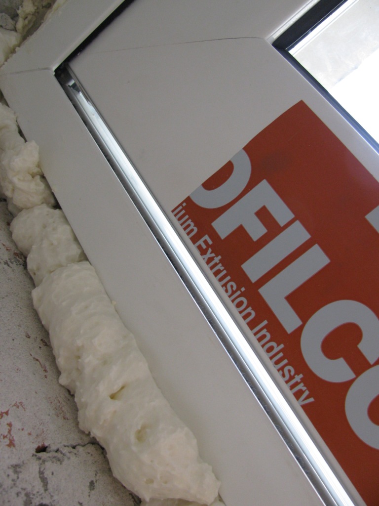

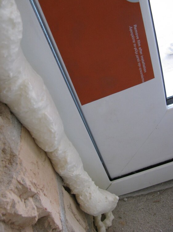

wow4yk Опубліковано: 14 вересня 2012 Поділитись Опубліковано: 14 вересня 2012 Доречі, як видно з деяких фото, монтажники "перестарались" із піною місцями, а в деяких місця мусів допінити сам на другий день, своїми балончиками, а то в монтажників піна закінчилась... Доречі виробник получив пілюль за те, що монтажники не мали пістолета і запінювали звичайними балончиками - перший раз таке бачу. Всю піну вже попідрізав, але місцями вона приклеїлась на лицьовий бік рами - тепер постало питання, чим її(піну) акуратно і ефективно зняти з фарбованого алюмінію? Пробував уайтспірітом - туго іде. Загалом в сумі десь 1-1.5 м.п. рами треба відчистити. Посилання на коментар Поділитися на інших сайтах More sharing options...

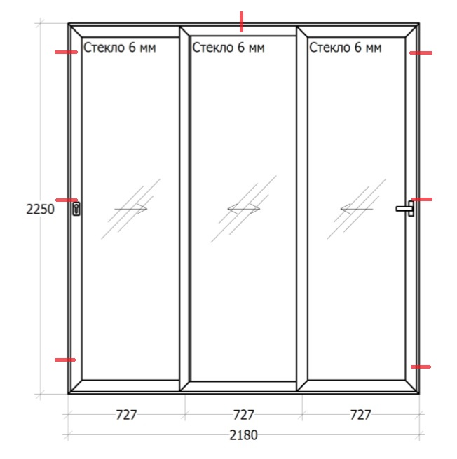

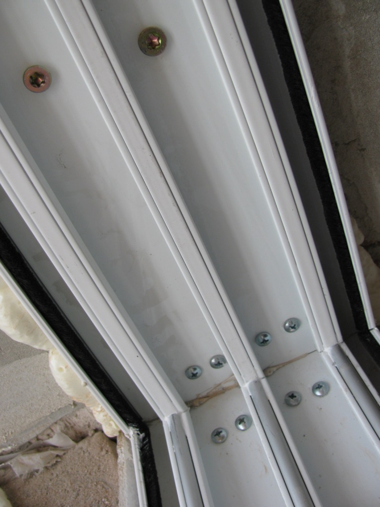

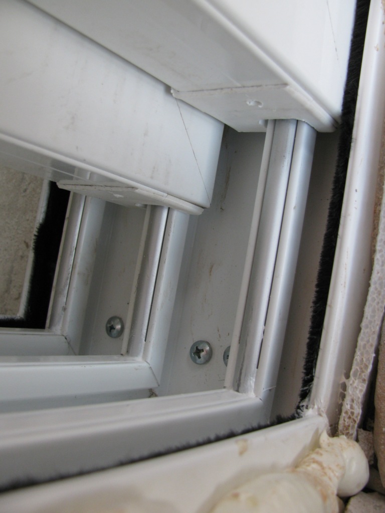

wow4yk Опубліковано: 14 вересня 2012 Поділитись Опубліковано: 14 вересня 2012 (змінено) Тепер хотів би ще перевірити пару нюансів. Точки кріплення рами. Позначив приблизно на схемі червоним де йшло по два турбошурупи. Реальну відстань від кутів на боковинах рами можна оцінити ось по цьому фото На око сантиметрів 25. Чи правильно розміщені і достатня кількість точок кріплення рами? Люфт середньої стулки. В повністю закритому стані розсувки, середня стулка має люфт (право-ліво) десь 1см. Питання чи це правильний-допустимий люфт для такої конструкції ? Змінено 14 вересня 2012 користувачем wow4yk Посилання на коментар Поділитися на інших сайтах More sharing options...

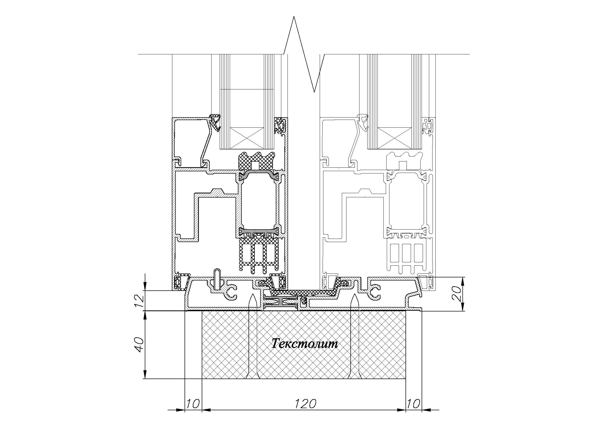

Ruslan R Опубліковано: 15 вересня 2012 Поділитись Опубліковано: 15 вересня 2012 ...висталяти таку капризну раму. Не видели вы еще капризных рам (порога). Вот порог (собирается из трех частей: внутренний профиль+термомост+наружный профиль), из системы Reynaers (теплая подъемно-раздвижная система), который действительно нужно ставить только на идеально ровную поверхность (чистый пол). Но и тут, чтобы избежать моста холода (через плитку), придумали вот такое решение и реализовали. Т.е. выход всегда можно найти. 1 Посилання на коментар Поділитися на інших сайтах More sharing options...
