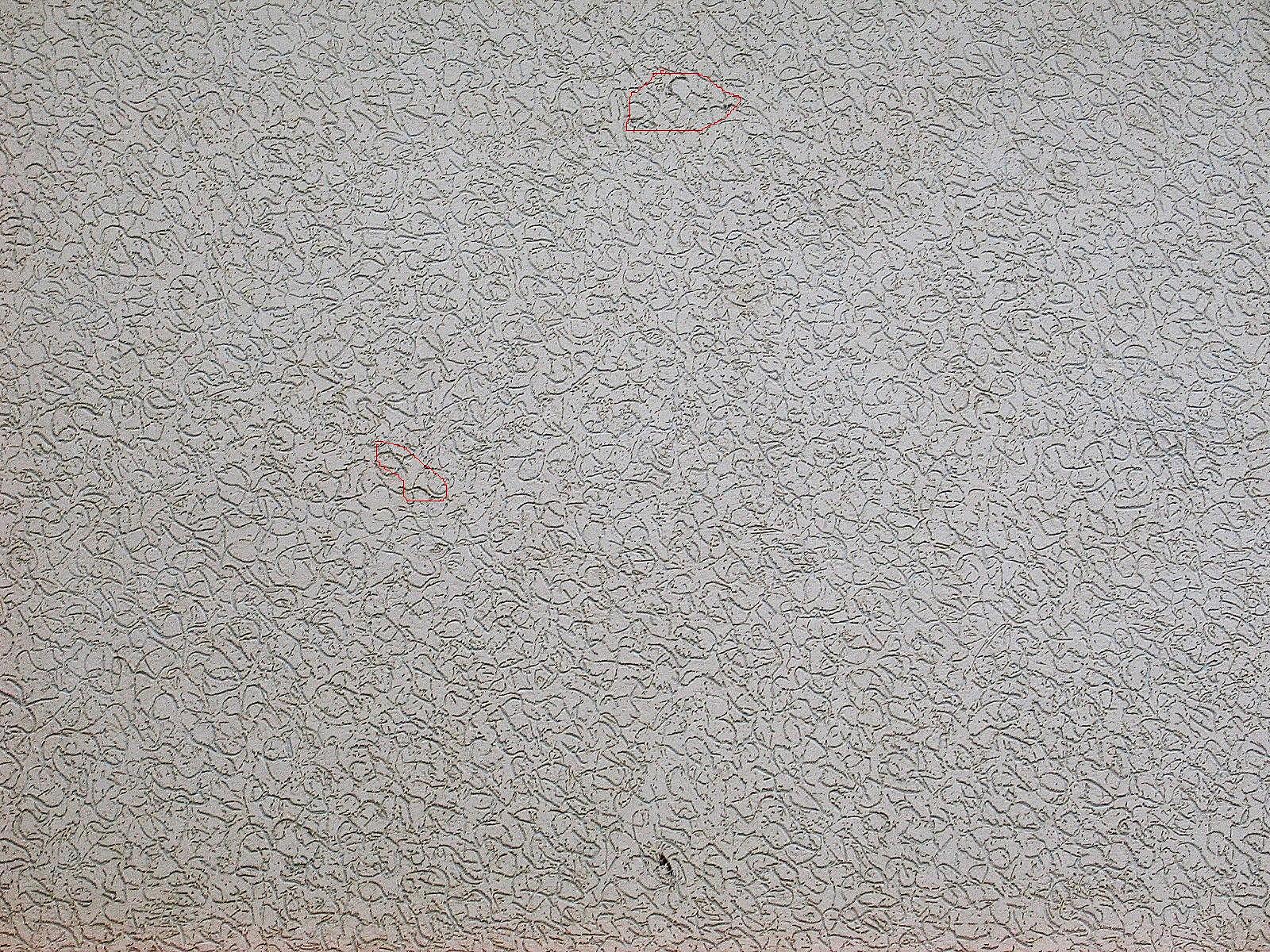

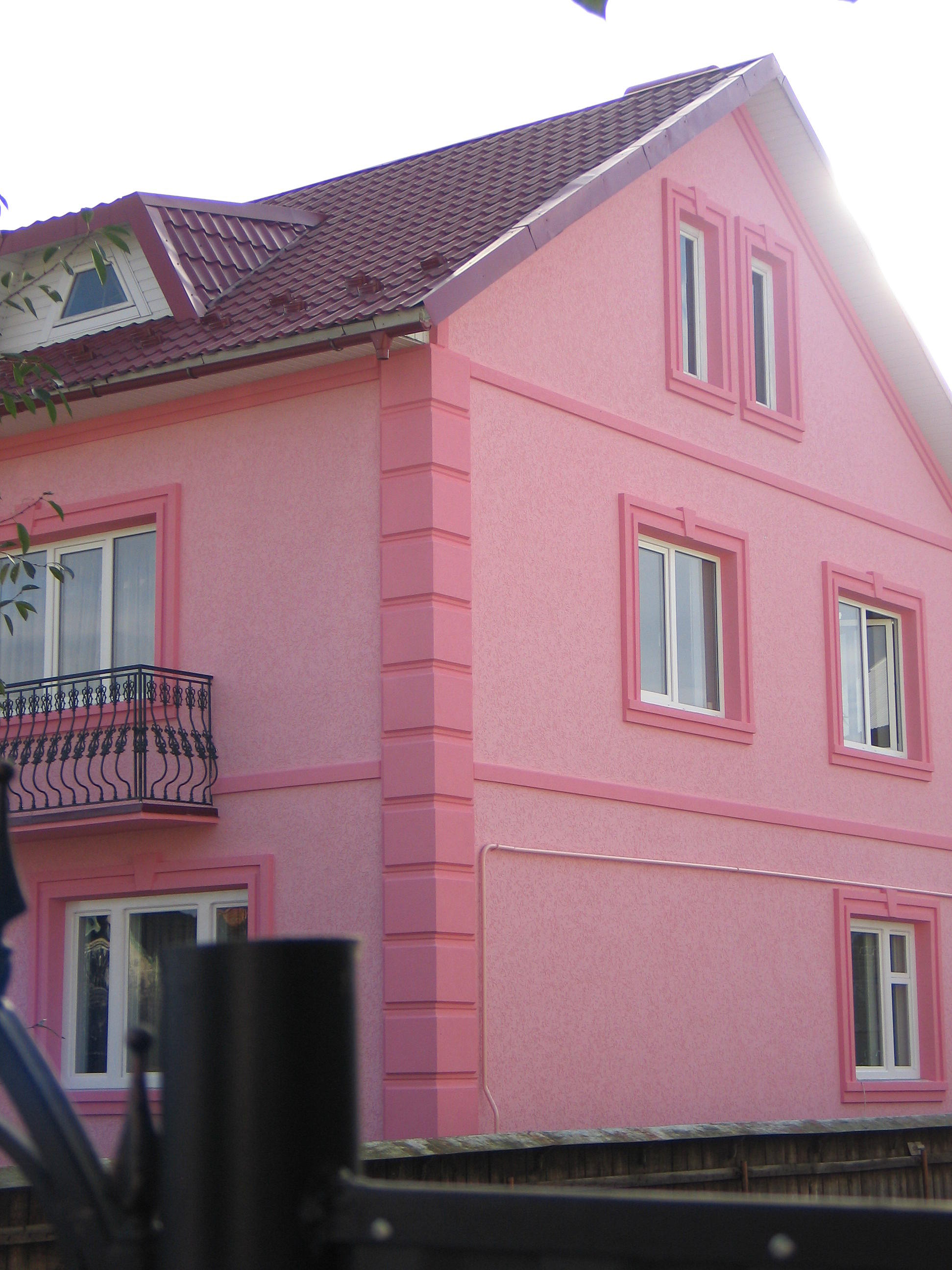

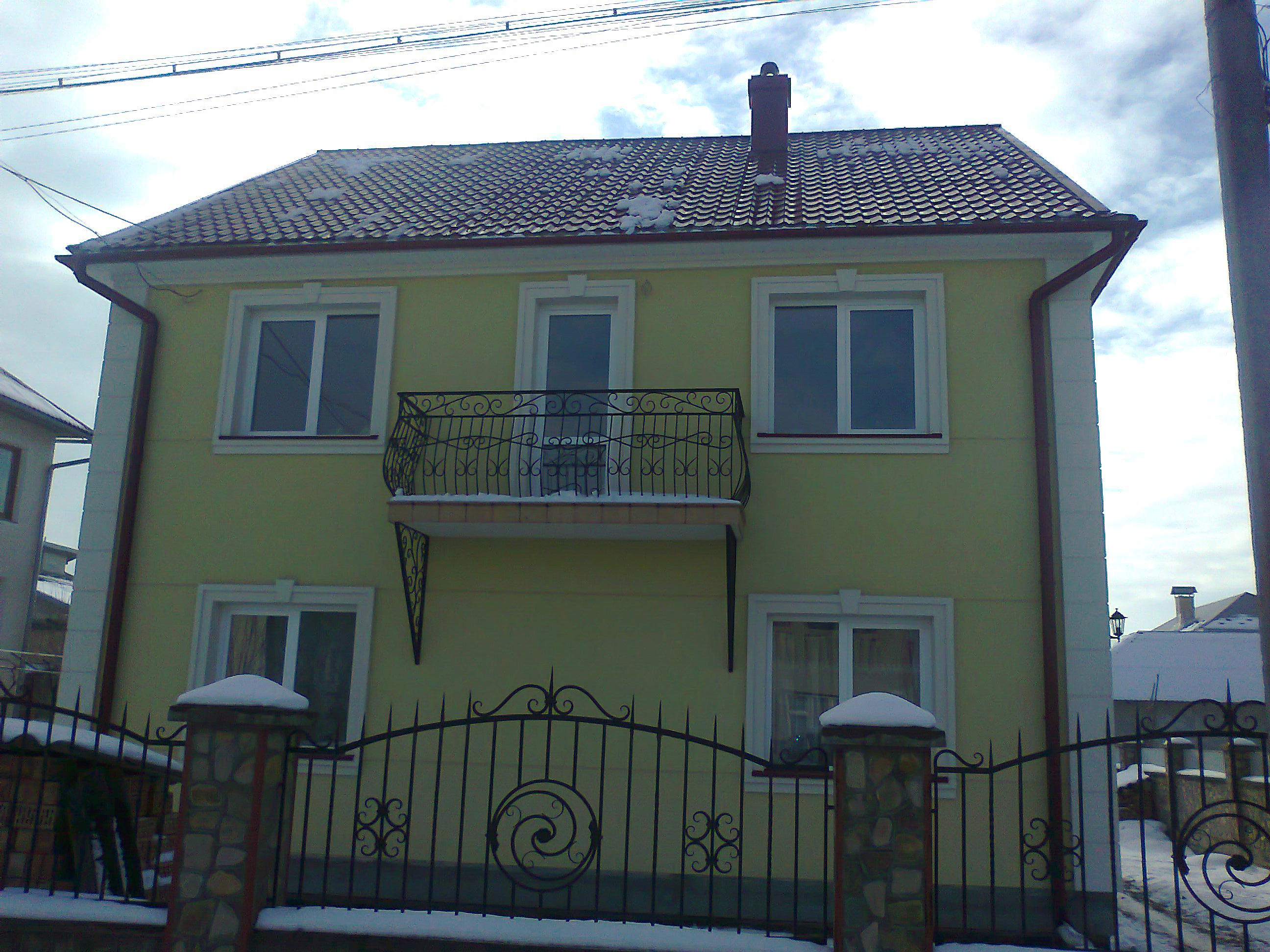

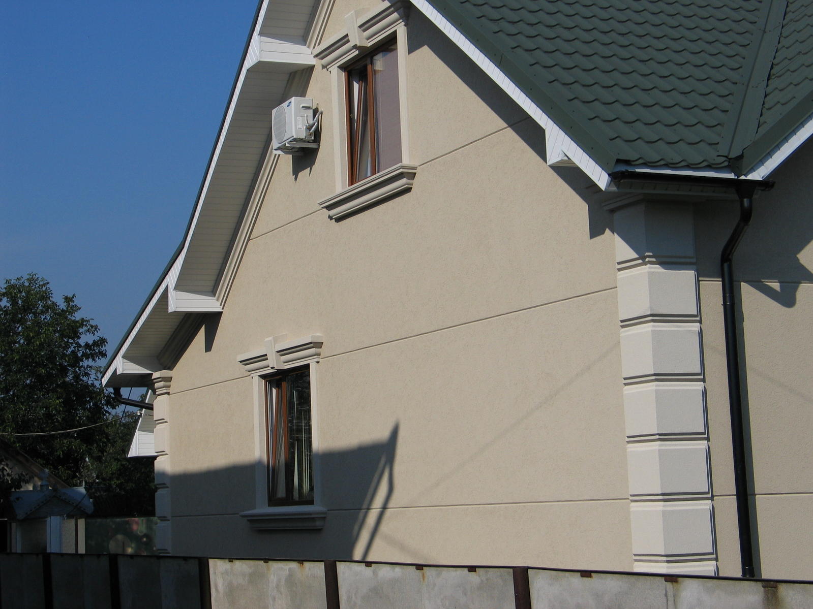

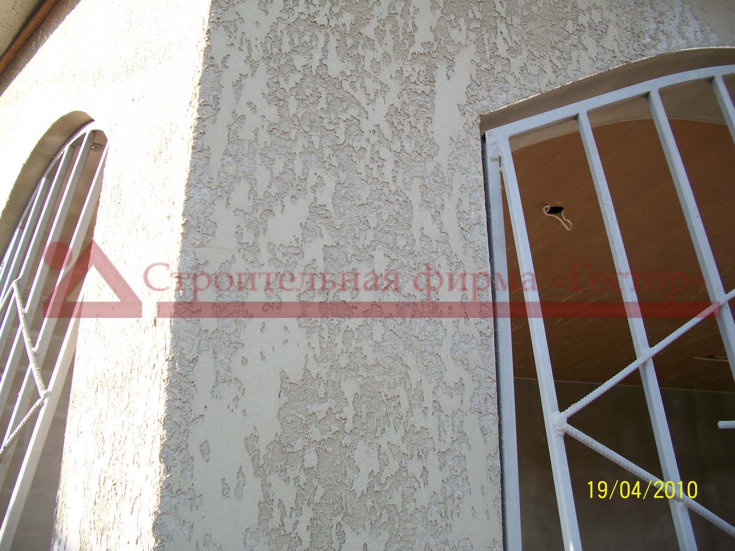

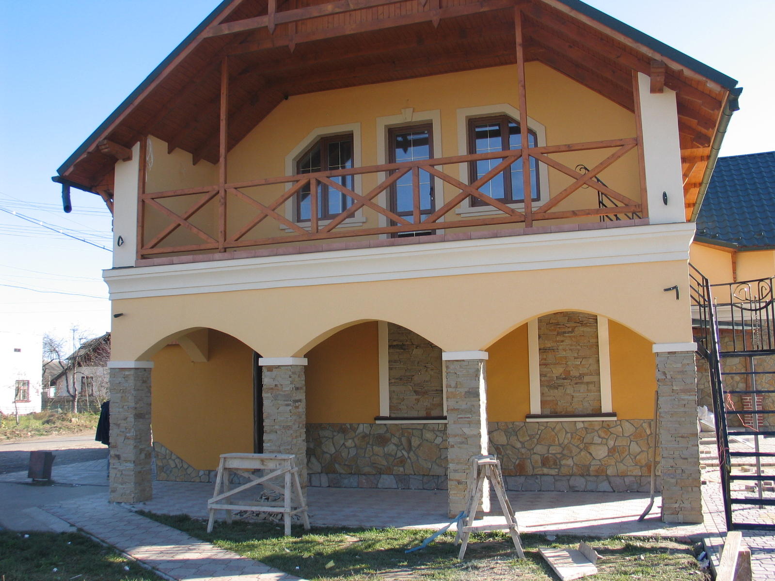

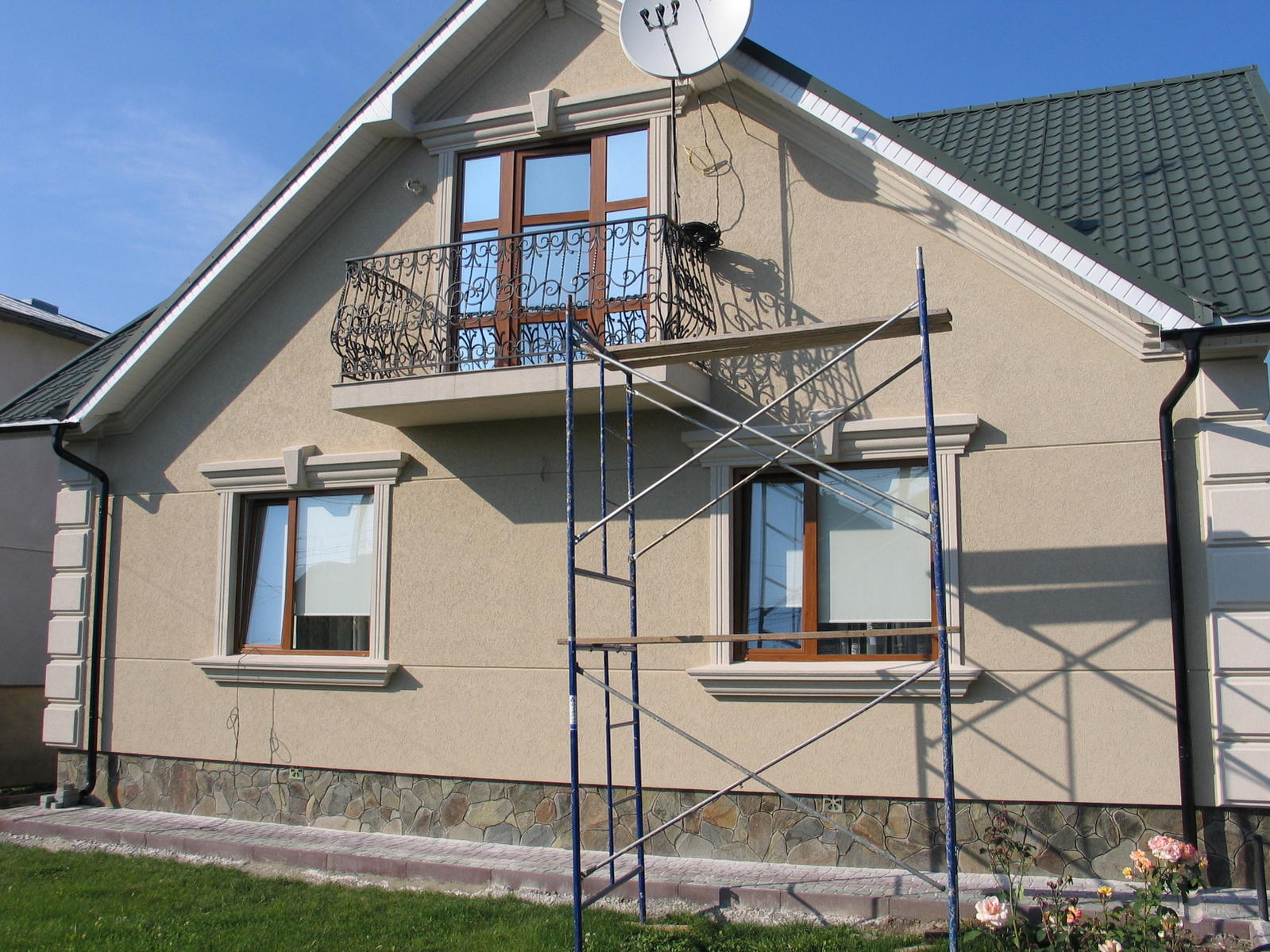

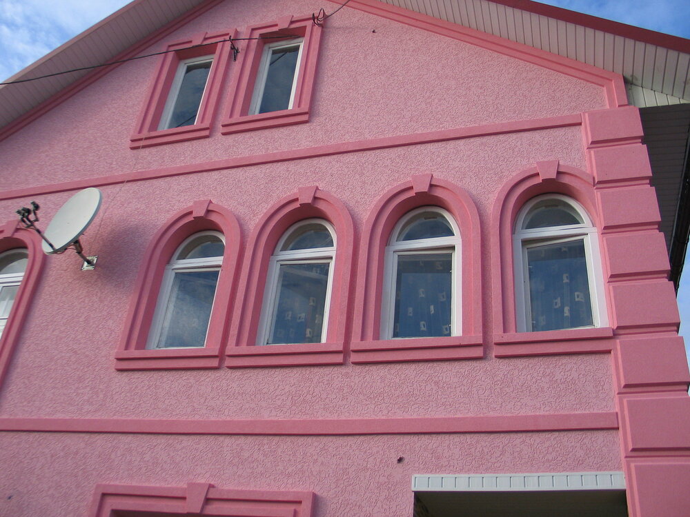

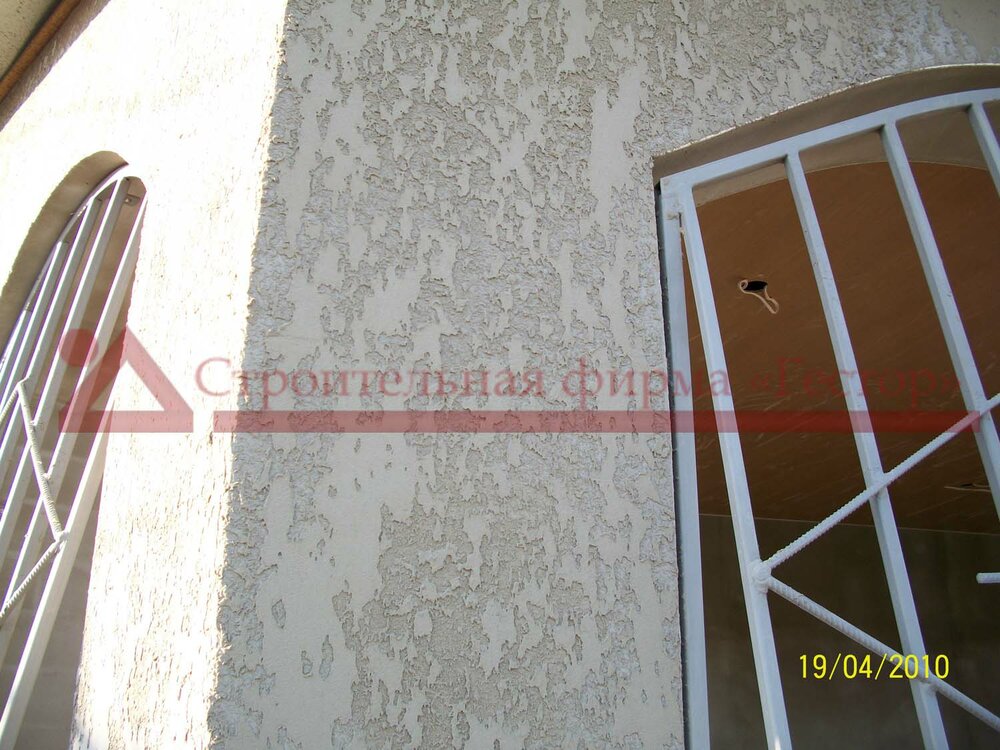

Как сделать такой рисунок короедом(см. фото)?

Sps не затирается это 100%.Валиком такого рисунка по короеду добиться не реально,пробовал,это тоже 100%,валиком можна вытворять по фактурным мелкозернистым штукатуркам,сам делал много раз,знаю,такой рисунок как на фото нужно рисовать.:x
Рисовать.... не знаю. То есть гвозь использовать как карандаш, только царапать, а не рисовать? Вы представляете сколько времени нужно, чтобы одним гвоздём сделать такой рисунок.
На небольших площадях может и выйдет, на больших - вряд-ли.
Вариант с валиком, - всего лишь как вариант. Если вы пробовали таким способом и не получилось, то, может быть действительно нужно сделать форму, примерно так:
на деревянную тёрку набить гвоздей (шляпками от тёрки) в хаотичном порядке, раздать фасадчикам и те, очень быстро (пока не схватился слой) наносят бороздки хаотично-круговыми движениями.

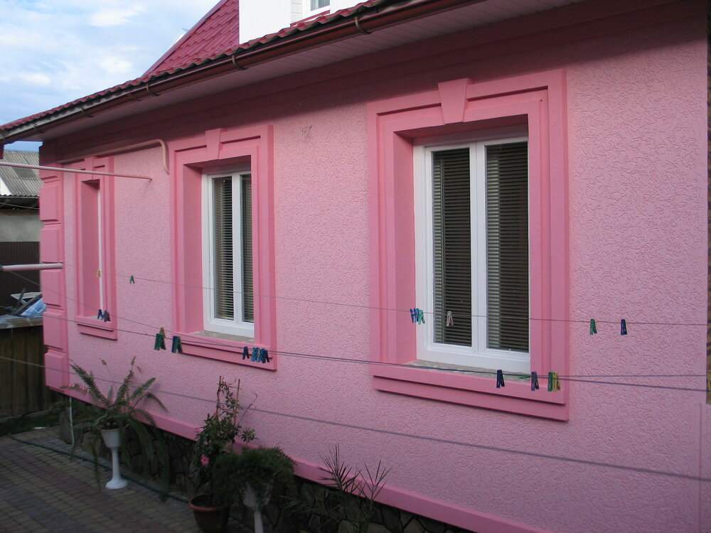

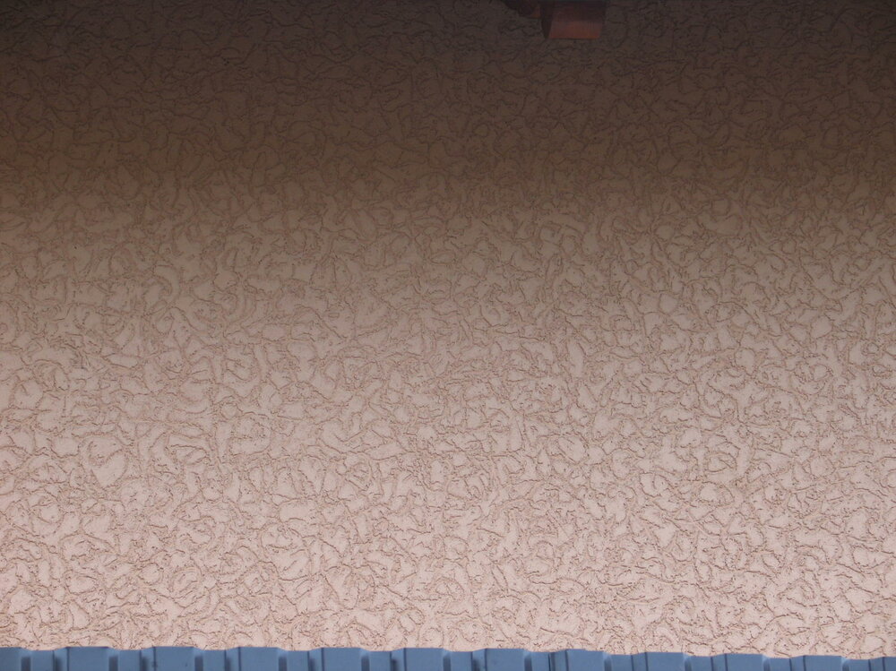

Да,именно царапать,говорил с знакомым,так он сказал,что стена в 2 этажа делается за 15-20 мин 3 человеками:o,про форму так и думал,что набить несколько гвоздей,потом их сточить,чтоб не были острыми,а были тупыми,но не знаю получится ли,жду ответа от "mc407" может он подскажет,что за форма такая?!
  • 3 тижні потому...

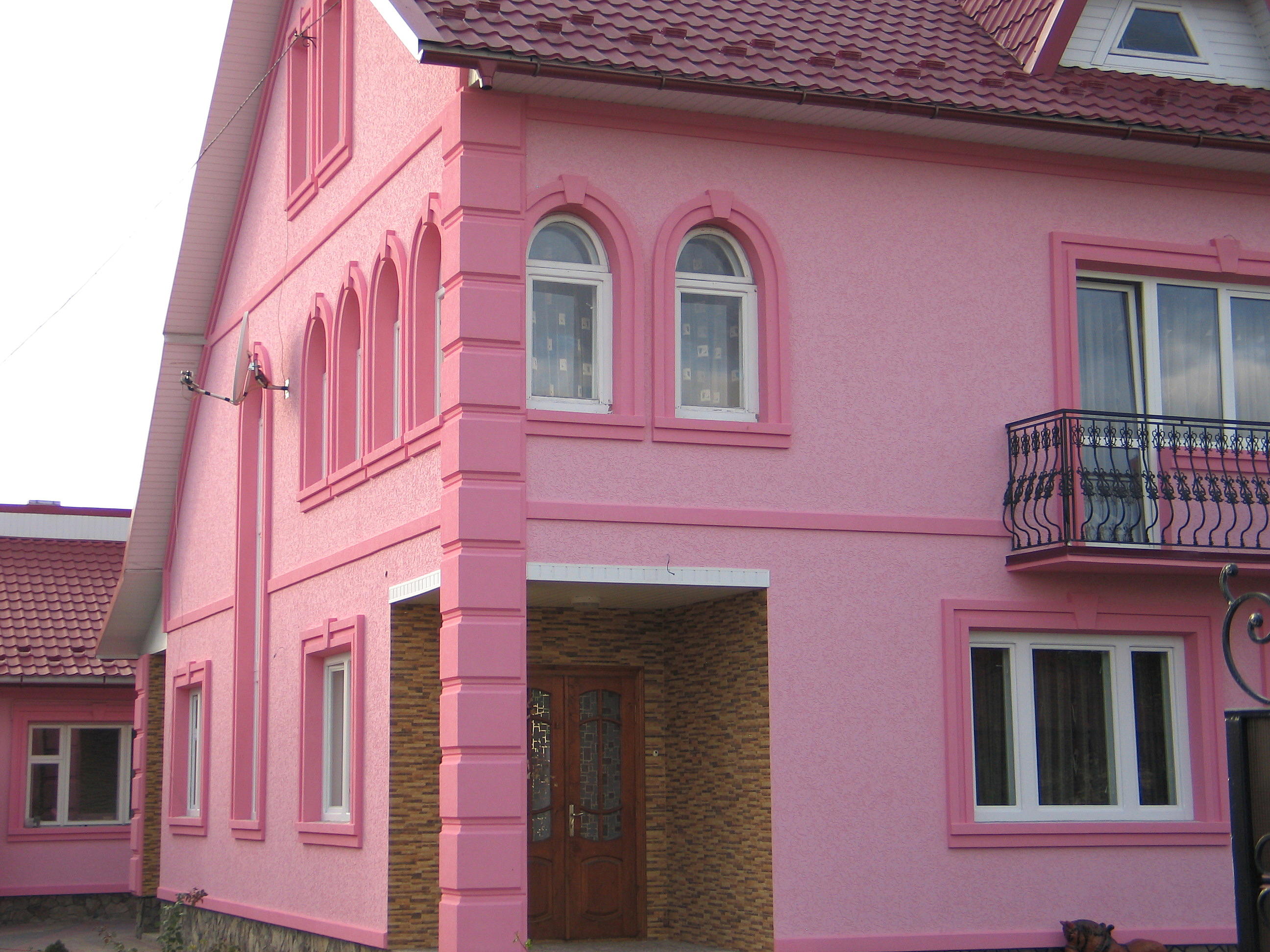

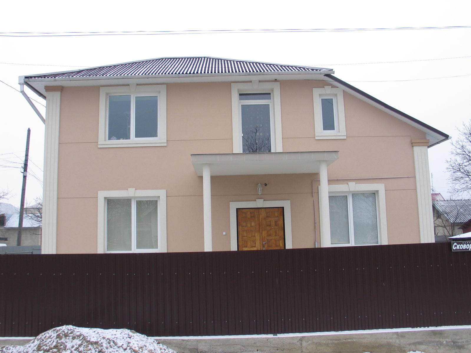

поскольку рисунок не повторяется нигде, это сделано просто круговыми движениями, за счет объема все выглядит супер. А секрет в том что делал это один человек, так как если будет бригада то вряд ли получиться достичь эффекта, потому что круговые движение у двух-четырех мастеров будут разными. Сделайте фото со всех сторон дома, должны быть отличия, просто каждый мастер отвечал за свою сторону фасада.

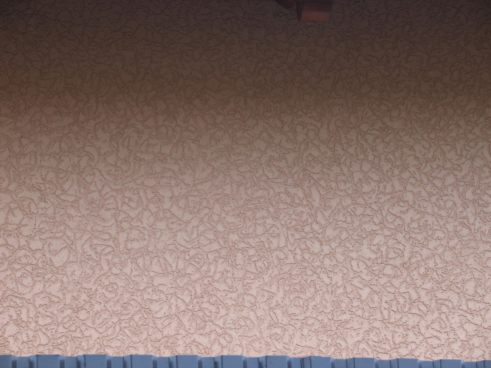

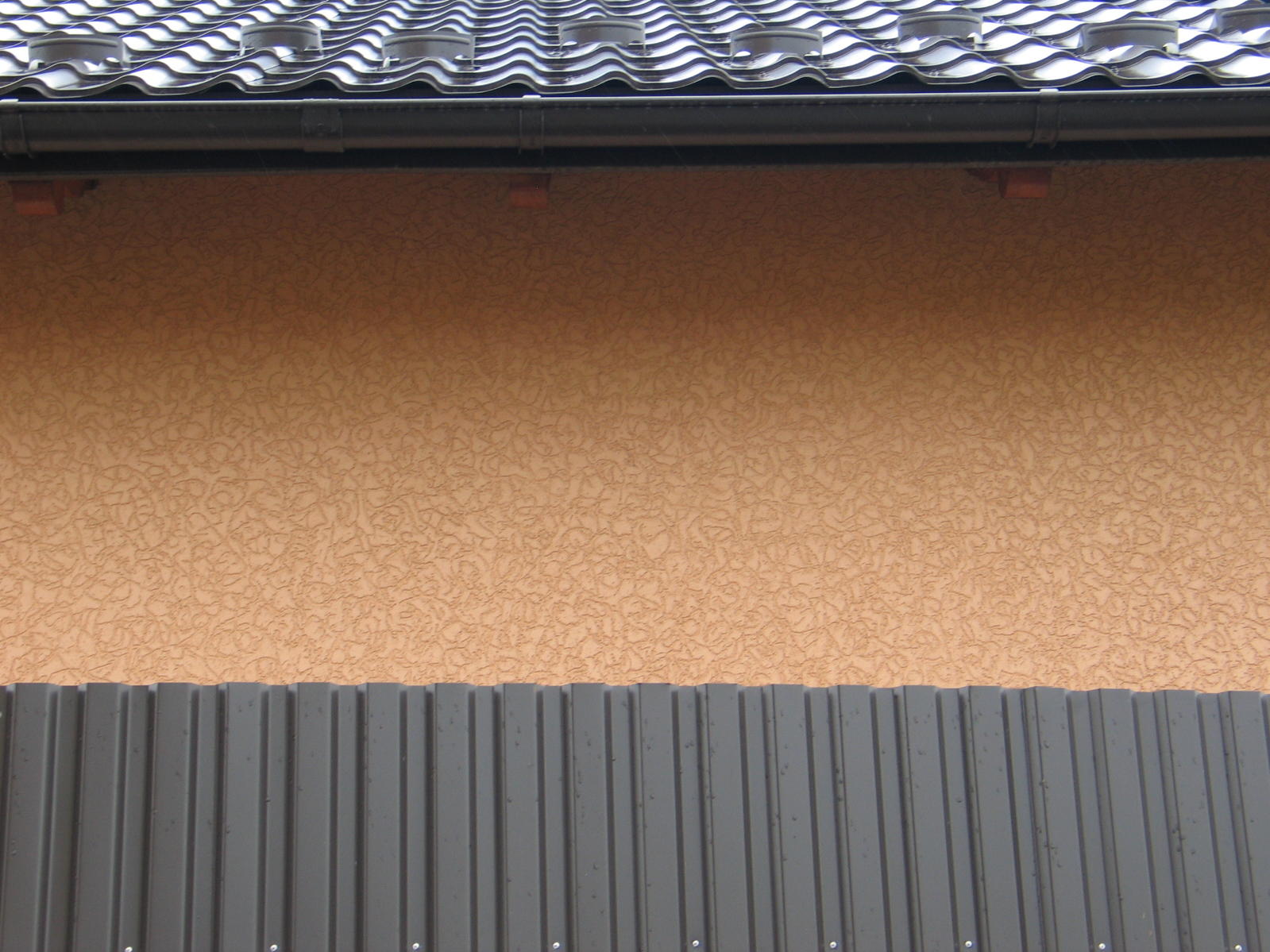

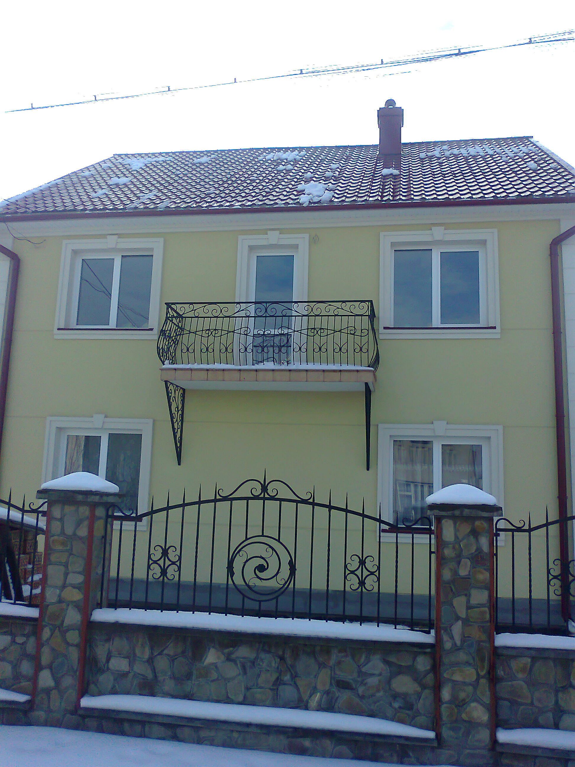

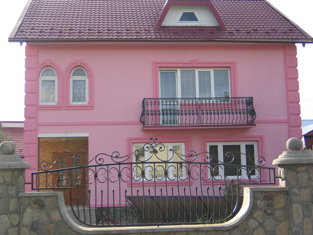

Отличий нет нигде,ни на одном доме,ни одной помарочки,все как трафарет,равномерно,как обои наклеены,переспросил хазяев 7 домов,все сказали,что стают и рисуют,одни,что гвоздиком,другие дротиками и потом легко перетирают,ну не могут же все врать,а мне тут никто не верит!!!:)
только предполагаю... возможно, делают набрызг, а потом тянут шпателем, только круговыми движениями(никогда так не пробовал, трудно верится, что так можно приловчится). :( на фото типа такого набрызг, только тянем вниз.

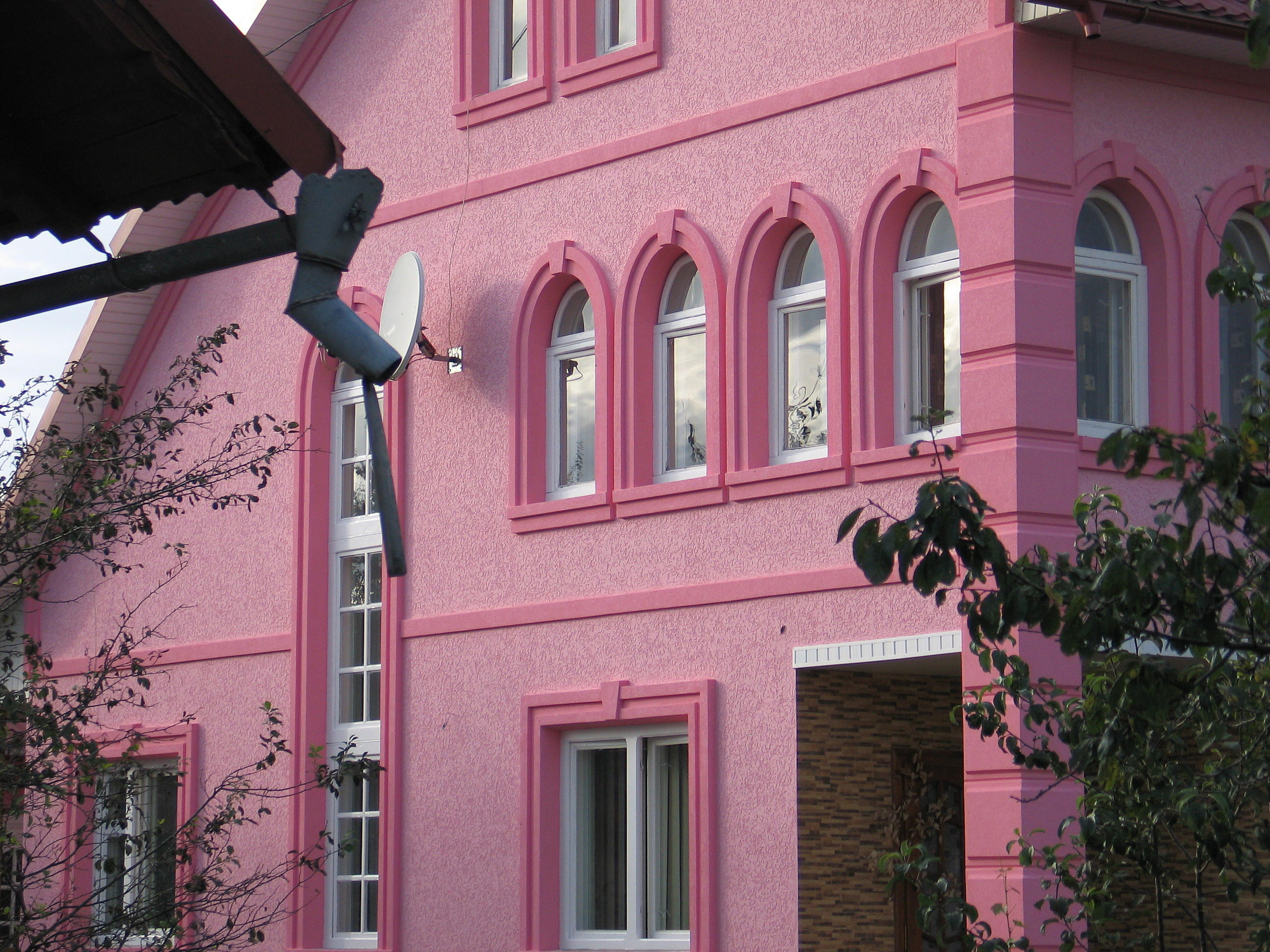

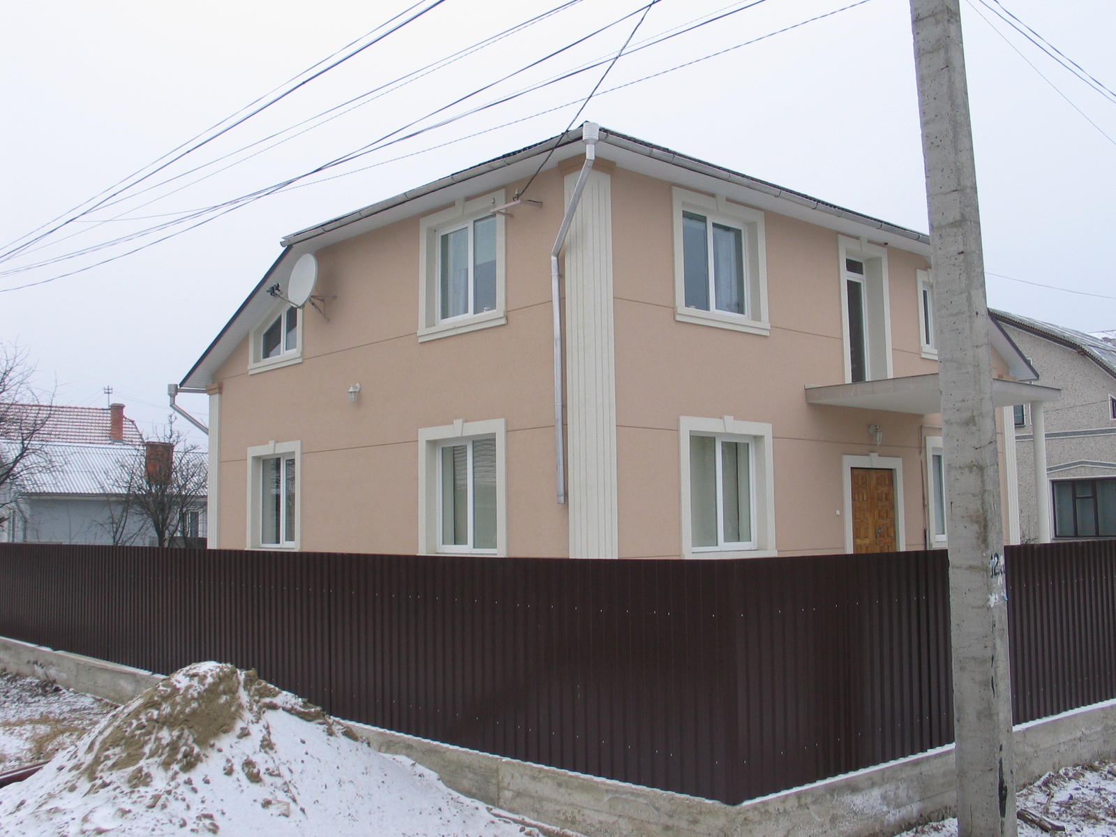

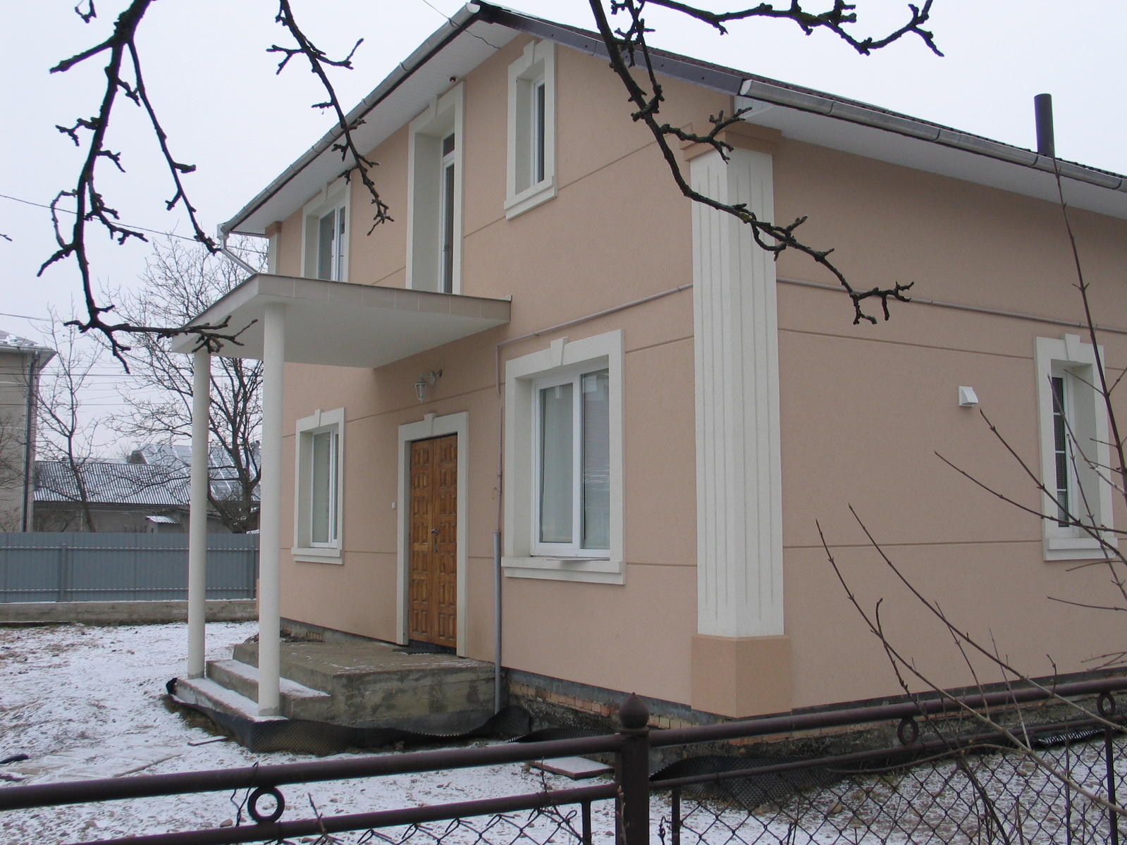

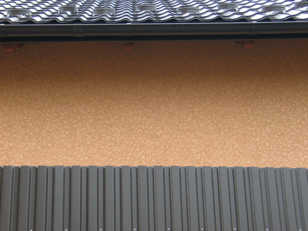

Так же видел несколько домов у которых рисунок был один в один, как нарисованный, только продольный сверху в низ. Мастера делали так, чтобы никто не видел, но слухи ходили, что они так же рисовали.

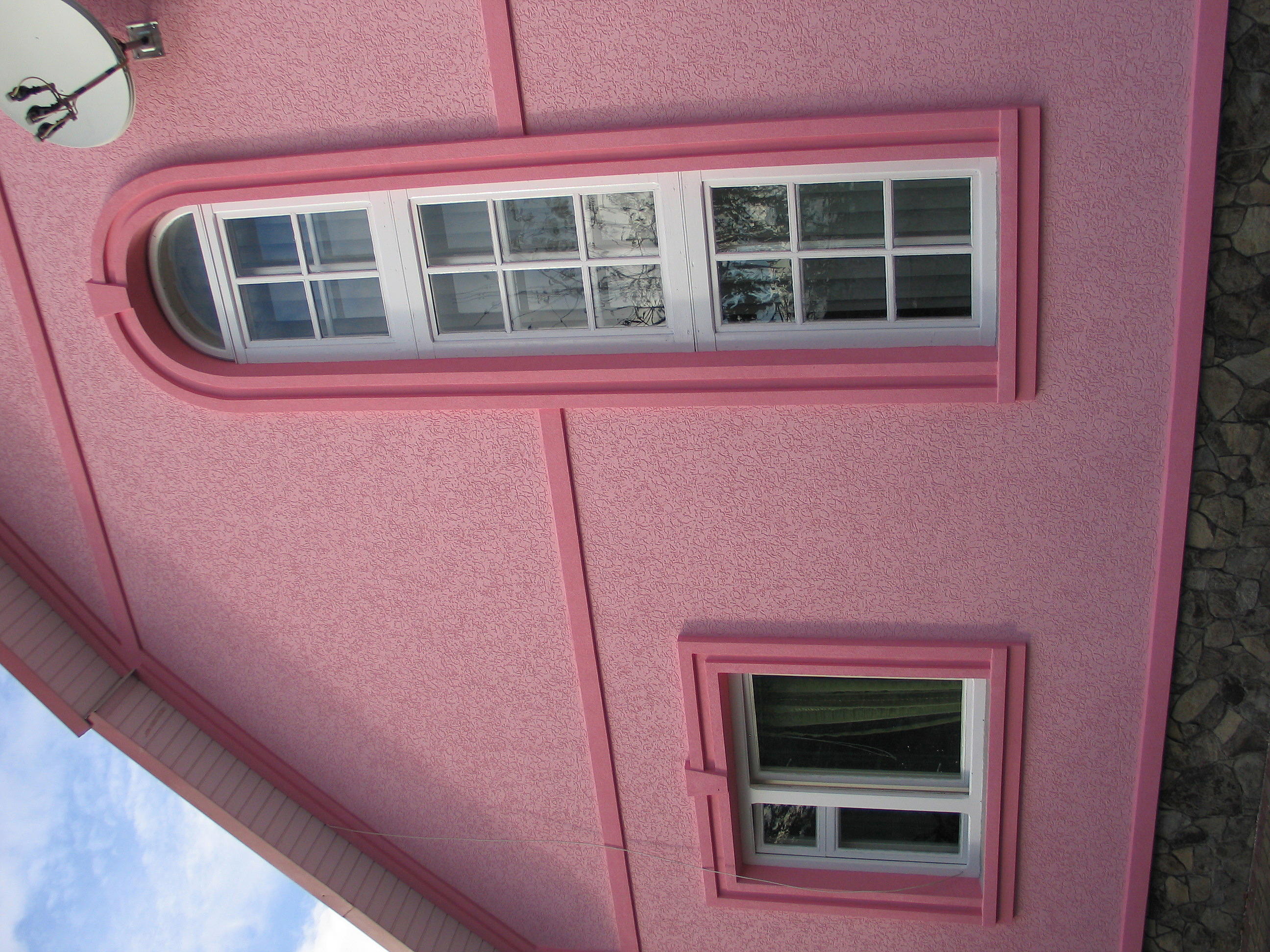

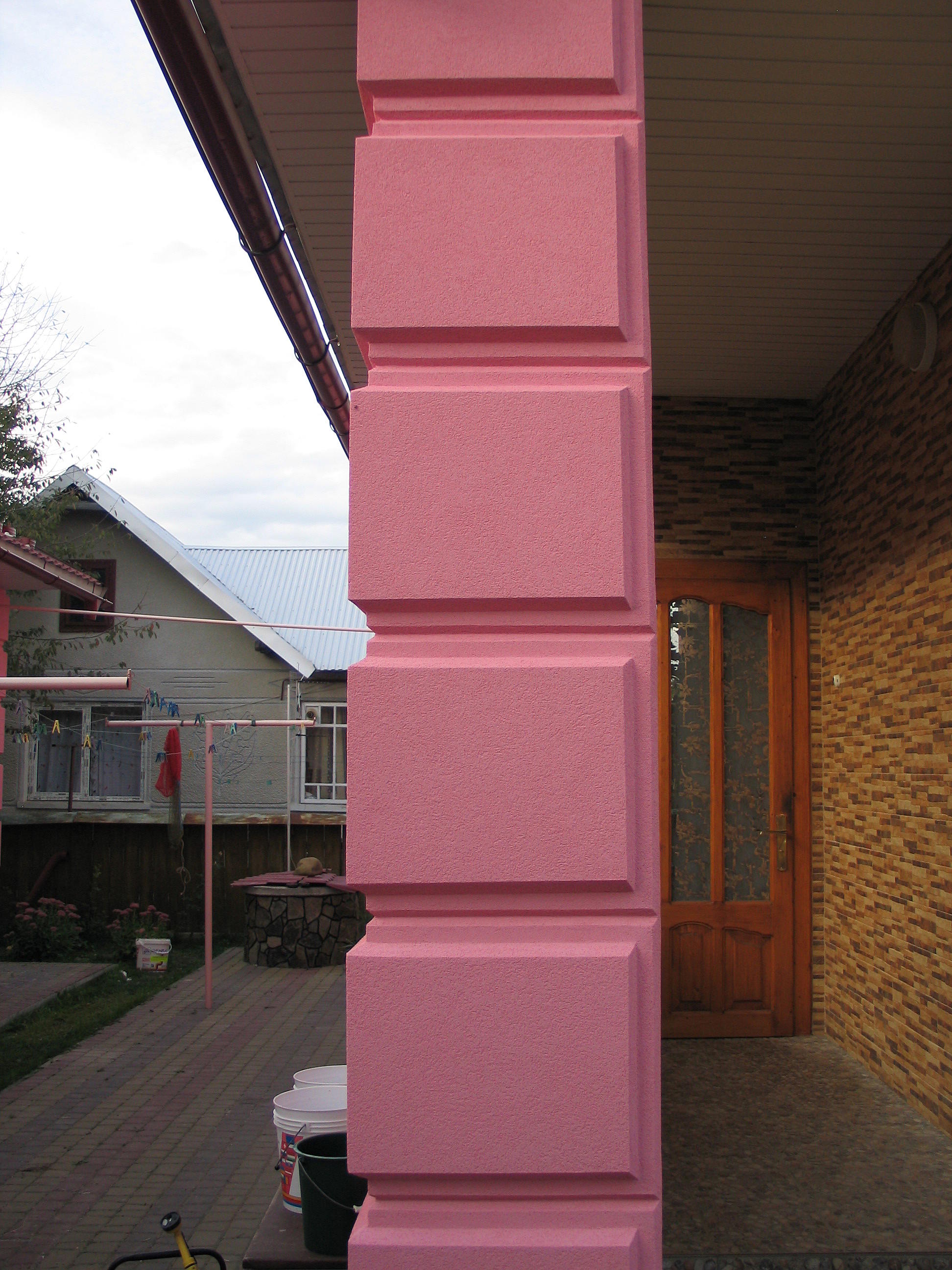

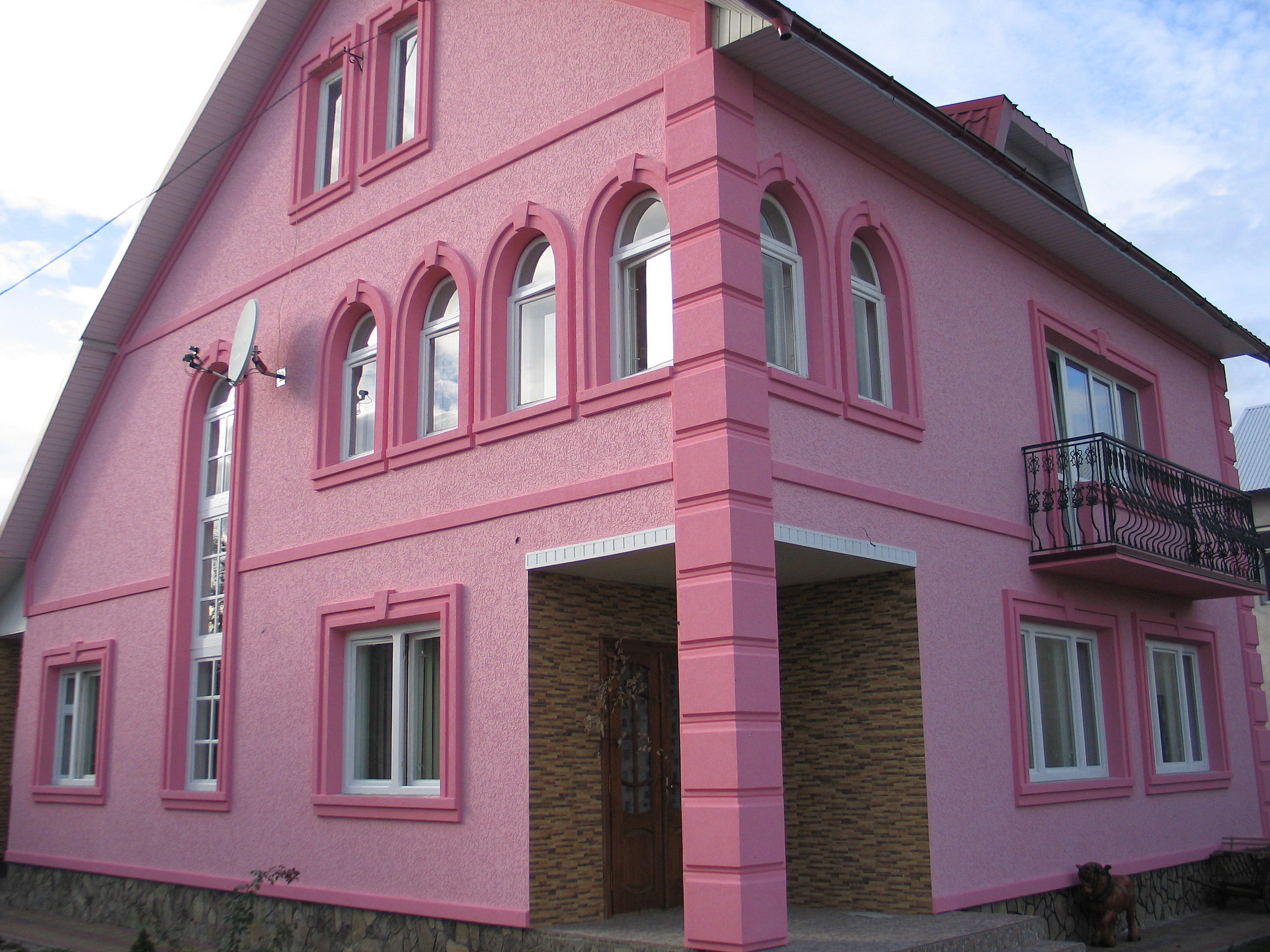

Еще фото:)
Это действительно делал один человек "гвоздиком".
Только у "гвоздиков" разный диаметр.
Это действительно
Почему один человек? Почему разный диаметр, хотя можно и догадаться, что бы было не однотипно. И это рисуется несколькими гвоздями набитыми на чём-то или по одному как карандашом?
Нет именно одним "гвоздем".
Всмотритесь в рисунок. Если бы было это на дощечке, то были бы зеркально повторяющиеся элементы (вращение дощечки и неизменное расстояние между гвоздями).
Я думаю , что это не такая кропотливая работа. Один человек справится без проблем. А когда рука набита.....

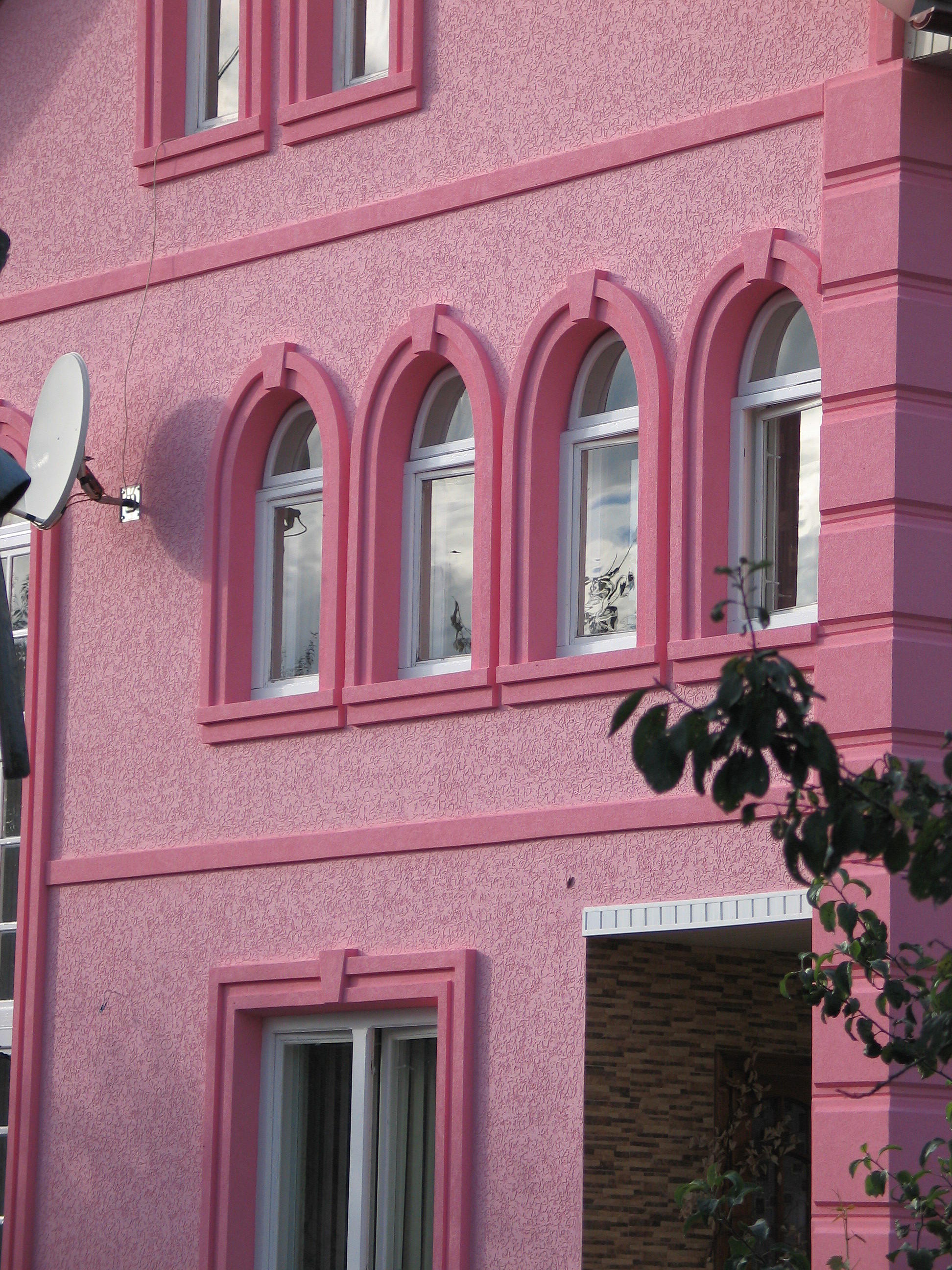

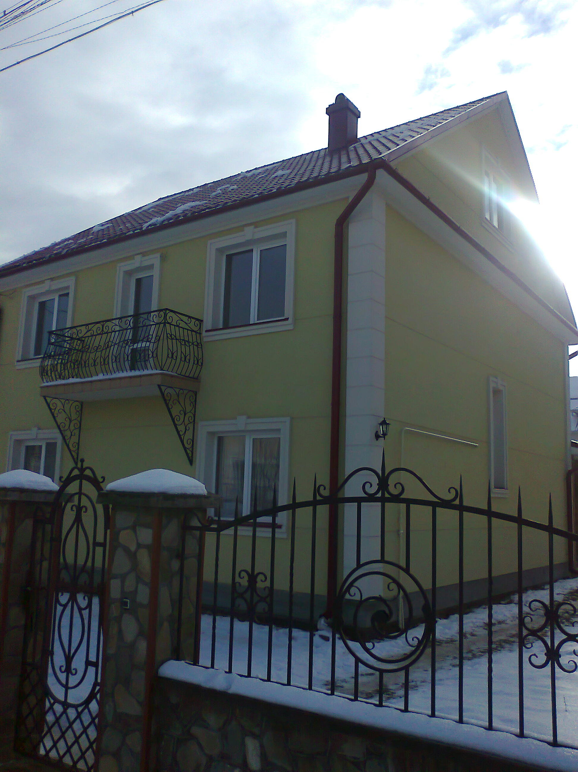

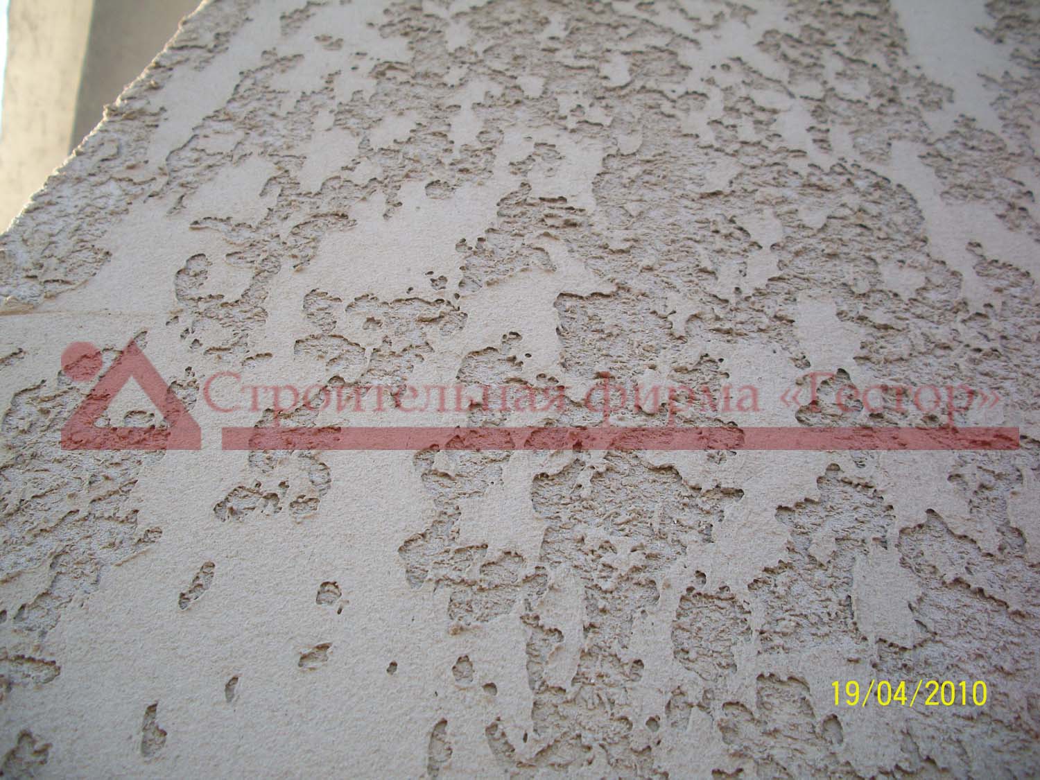

Пропустил через свои руки более 1000м2 короеда. В том числе и гвоздем и проволкой и ребром терки бывало подрисовывал. Я думаю затирали теркой по стандартной технологии.
Почему не гвоздем?
1) Теряется весь смысл короеда. Можно взять любую шпаклевку и рисовать.
2) Рисовать труднее и дольше чем затирать теркой. Думаю легче подобрать определенные условия(терка, грунтовка, короед, время затирки) и затереть по стандартной технологии, чем рисовать.
Гвоздем обычно подрисовывают в труднодоступных местах.
На этом фото такие места хорошо видно. выделил красным карандашом. У нацарапаных бороздок темный цвет и рваные края. Причем таких подрисовок довольно много. Этим добивались визуальной однородности рисунка. Кроме того на стене есть крпинки(маленькие бороздки как точки). Красиво и однородно сделать такие еще труднее. По крайней мере для меня. Пока пишу и рассматриваю фото все больше убеждаюсь что делали теркой.
п.с. скорее бы весна. опробовал бы предположения на деле.
что делали теркой.
А может они прежде затирки рисуют. В таком случае не должно быть не таких царапин.

этого рисунка добиваются с помощью круговых движений пластиковой теркой по нанесенной фактуре, причем фактуре дают выстояться 5-10 мин. после нанесения, для того что бы "камушек" начал тянуться отдельно от всей массы:D и получаем Ваш круговой короед.Удачи. Пы.сы. работа имеет специфику, поэтому рекомендую доверить это дело професионалам т.к. стоимость порченного материала может превысить стоимость работы;)
Все равно бороздки будут отличаться.
Сделал так уже 2 дома,с помощью 1-ой терки вы это не сделаете никогда!!!Говорю Вам как профессионал который не слезает с лесов 10 лет:).Тут есть секрет и нужно знать всю последовательность и каким материалом это можна сделать.Если не знаешь-лучше не делать,а то можно такого назатирать...:lol:
Так может как профессионал и поделишься секретом, тема ведь специально для этого создана 8-)
Мож они резиновым роликом (типа как раньше обои делали) сверху водят, а потом гладкой теркой подтирают.
У себя пробывал на штукатурку когда начинает твердеть, с нажимом веде рисунок роликом. А потом прохожусь длинным шпателем.
