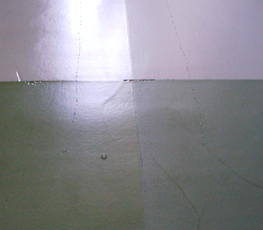

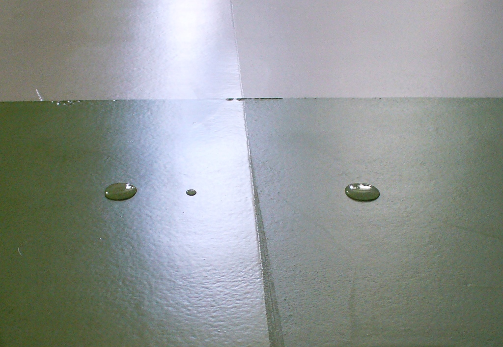

Хочу повториться.
Есть гидрофобные пропитки и их задача не менять внешний вод основания и делать его перманентно сухого вида (даже под дождем).
Смотрите фото с ГБ нижу.
Есть лаки, у которых гидрофобная поверхность. Их задача насытить цвет и создать эффект вечно мокрого и сочного.
Смотрите фото с ПУ лаками там же. Они нанесены на цветной цементный раствор.
Капли на них стоят также как и на ГФ.

Хочу повториться.

Не понимаю, к чему все это. Человеку нужна была блестящая поверхность. Я, со своего опыта, написал что когда-то пользовал ГФ ТМ "Фасад". Два вскрытия - и поверхность стала достаточно глянцевой. На упаковке было написано гидрофобизатор, а не лак. Если Вы считаете что это не ГФ - вопросы к производителю.
Мое мнение - для фасада только ГФ глубокого проникновения, который не препятствует паропроницанию и эффективен не менее 5 лет. Для цоколя, забора все равно что, хоть ГФ, хоть лак. Дворовую наземную плитку, наверное, не стоит вскрывать ГФ вообще.
Выше я писал разницу между понятием Гидрофобизатор и Прозрачное Защитное Покрытие.
То, что Вы описали - это лак. И тут я с Вами согласен : "Вопросы к производителю".
Кстати и те и другие позволяют поверхности паропропускать. У полиуретановых защитных лаков сопротивление паропроницаению Sd составляет где-то
0,3м, у гидрофобов на растворителе 0,08 м. Sd - это эквивален сопротивлению перемещения пара в вертикальном столбе воздуха высотой 1 м.

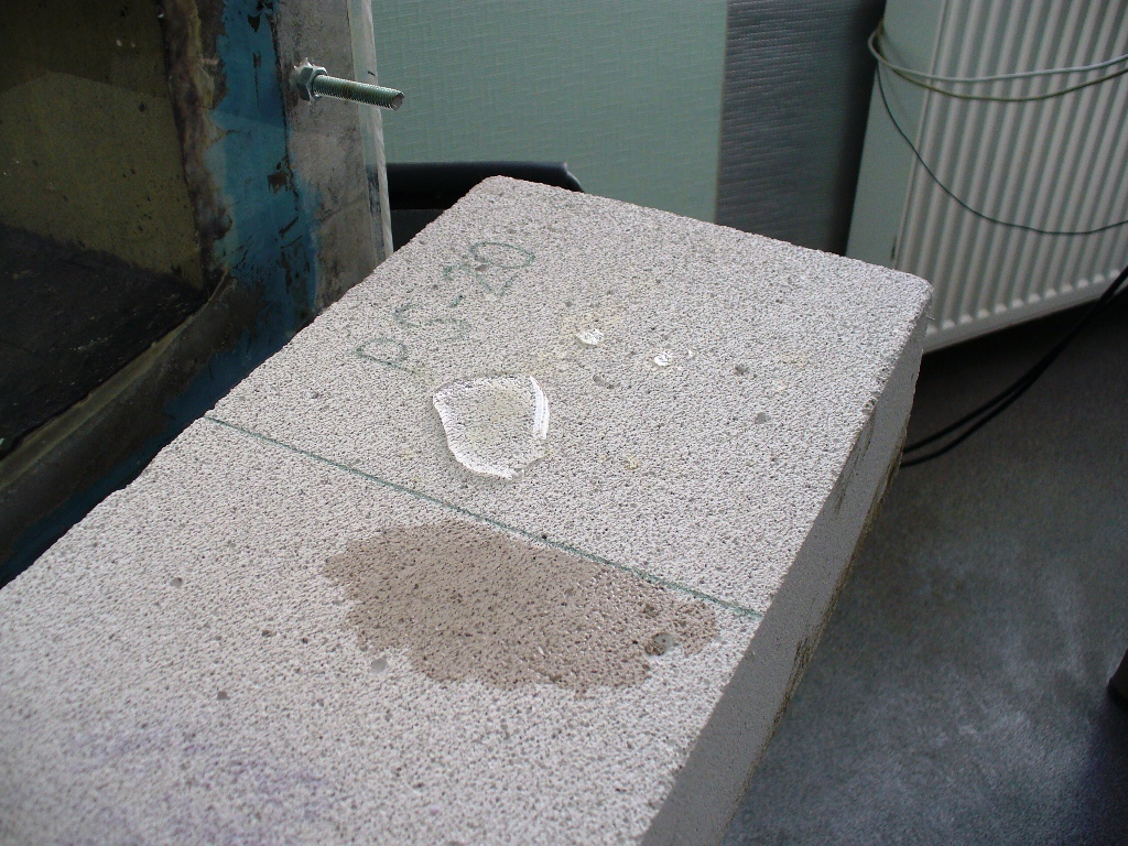

... смотрю в сторону ПС-20.

Конечно вариант с лаком был бы эффективней.
Грязь (пыль) и растениям нужно место на кровле, где можно залечь в окоп и там обжиться. Я про шероховатость шифера. Лак заполняет все эти окопы и делает поверхность гладкой и скользкой для всего. Вода уже потом делает свое дело - смывает.
Но, если говорить о наших лаках, то это 100 грн квадрат. Это как по мне для шифера жирновато. Да и второй аспект. Если нужно будет освежить лак (к примеру местами), то его нужно сначала его шкурить наждаком и потом наносить слой. А это для кровельных условия еще тот гемор.
Если говорить о гидрофобе, то на наклонную поверхность и кровлю в т.ч. применяют гидрофобы на водной основе (эмульсии). У нас это ПС-21.
Как долго он работает на кровле у меня нет статистики. Но это обойдется дешевле, да и освежить (а это неизбежно) его будет проще. Просто нанести слой.

Извините, но должен отреагировать.
Относительно швов.
Вы видели, что часть наших работ - это нанесение покрытия на протекающую террасу под плиткой. Без демонтажа последней.
Мы даем гарантию на работы и поэтому никогда не делаем фрагментарную гидроизоляцию. Часто просят нанесите что-то на швы.
Мы "просто на швы" работы не выполняем.
Дело в том, что герметизация водопоглощающего основания должна быть тотальной. В противном случае вода по капиллярам тела незащищенной части идет под гидроизоляцией в защищенную часть, потом желание испариться приводит к подрыву слоя гидроизоляции.
В Вашем случае вода в затирку может попадать не только через клитку при всем уважении к её низкому водопоглощению, но и через микро трещинки в местах контакта затирки с плиткой. Ведь крыльцо у Вас живет в сложных условиях (я про сезонное температурное расширение-сжатие).
Вот такие мысли.

Оп! Тогда я давал Вам ссылки на другой лак.
Какой срок службы покрытия шифера Вы считаете для себя приемлемым?
максимально возможный, в любом случае ремонт и восстановление обойдутся дороже, дорогого "долгоиграющего" покрытия.

2. Относительно ремонт шифера. У меня на даче шиферу 45 лет. Дико грязный, но живой. Свою работу выполняет.
Поэтому я бы не говорил о защите шифера. Его просто нужно периодически мыть. Сейчас даже владельцы "Керхеров" предоставляют такую услугу. Это я про дорогостоящий ремонт.
3. Если говорим про алифатические полиуретановые лаки (они не реагируют на ультрафиолет, не желтеют), то по ним дают минимально гарантированный срок службы 10 лет. Это при расходе не менее 250 гр на 1 м кв.
Но в связи с тем, что у меня есть только один клиент, который покрасил свою шиферную кровлю колерованным Hyperdesmo-ADY в 2009 году и сейчас он уже давно не на форуме, то у меня нет статистики по долговечности около или выше 10 лет по ПУ лакам на шифере.
т.е., для шифера мах. Гипердесмо АДИ-Е?
Опыт единичный.
Колеровавнный Hyperdesmo - ADY.
