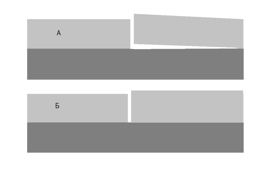

А как быть, если с двух сторон от деформационного шва стяжка находится на разных уровнях в результате того, что с одной стороны что-то просело? Эта мембрана ж смещение не вытянет? Надеяться на то, что все, что должно было, уже уселось и остается только температурное движение?
Если снизу только бетон, то только эпоксидом. В шевелящемся участке сверляться отверстия до бетона. Пылесосятся. И в эти отверстия заливается эпоксид. Эпоксид попадает в пустоту между бетоном и стяжкой и заполняет её. После полимеризации имеем монолит. Эти составы есть разной вязкости. В зависимости от ширины пустот начиная от 0,1 мм. Кстати, на форуме уже есть кучка отчаянных, которые так решили проблему бухтежа.
По вертикали нет конечно. Её задача горизонтальные подвижки.
Вот!
Мембрана работает в горизонте.
И с эффектом "блюдца" она никаким образом не справится.
Поэтому дублировать демпферный шов никто не отменял.

Предполагается , что "демпеферный" шов может менять свою ширину. Так?
Если этот шов находится в полу, то в какой плоскости идет расширение-сжатие?Видимо в горизонтальной. В этом случае мембрана в помощь. Нет необходимости телеграфировать шов на стяжке межплиточному шву.
Если часть стяжки по одну сторону шва неподвижна, а по другую движется по вертикали (прогибается и пружинит), то тут мембрана не работает.

Вы сейчас описываете случай в новострое, который у Вас на видео?
То есть одна сторона стяжки пружинит?
Или каким -то образом получилось, что толщина стяжки о обе стороны шва разная? При этом стяжка по обе стороны шва лежит неподвижно.
Вариант А или Б или третий?
Нет, на объекте на одном деформационном шве одна сторона стяжки явно опустилась. Надеяться, то дальше не опуститься?
Тот вариант, что на видео - пацаны залили стяжку и всё. Зайдет в неровности и зафиксирует дышащую часть
