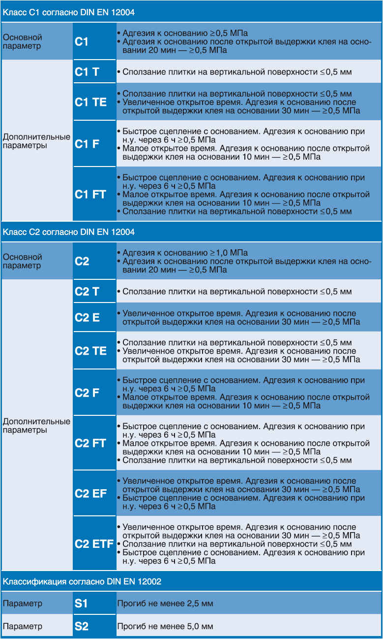

Надежнее будет Мира 3130 или Сопро №1. Или еще более надежно специальные клея для широкоформатной плитки привозят под заказ из Германии. Названия не помню. На одной из фирм пару лет назад какой то привозили. Его вообще не реально отгрызть.
Скорее всего, привозят клея класса C2FE, которые предназначены для плитки особо больших размеров и имеют повышенную прочность. К тому же, можно ходить по плитке на следующий день.
А у нас в наличии такие не встречаются?
У нас керамогранит 60*60 на СМ11 кладут, а клей такого класса мало кому нужен тем более. Нет спроса. Вот и везут из Германии втридорога под заказ. Наши производители, да и я тоже, могут сделать такой клей под заказ. Да кто же у них закажет партию тон в 20 хотя бы.
Вчера был в Эпицентре, спросил что порекомендуют для большой плитки 800*800мм. Ответили, что СМ117. Ответил консультант от Церезита, естественно (они во всех гипермаркетах стоят), и показал мне рисунок на мешке с изображением плитки с размерами. Я немного удивился, конечно, и спросил "почему?". "Потому что он эластичный", - ответил консультант... Мда. О том, что СМ117 является эластичным, я услышал впервые. Но мало ли, со временем все меняется... Так что по логике Церезита для большой плитки должен подойти любой клей класса С1 S1. Но я бы рекомендовал использовать все-таки класс С2 - там хотя бы адгезия в 2 раза больше.
