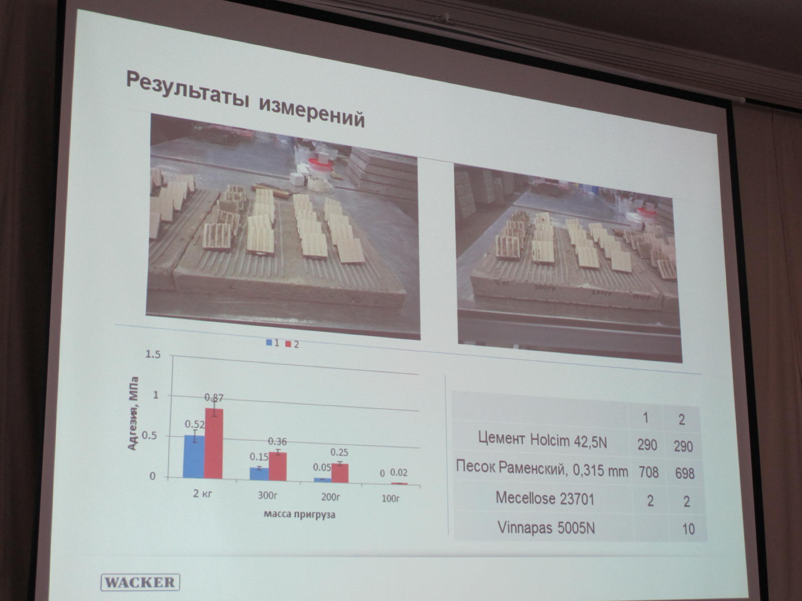

Только класса С2 S1. Например мой CemFix 203 ;). Категорически не рекомендую для больших размеров плитки клея класса С1 и вот почему.
Для клеев класса С1 необходимо иметь адгезию не менее 0,5 МПа. НО! это в лабораторных условиях. Как дают нагрузку на плитку в лабораторных условиях: на плитку размером 5*5см ставят пригруз 2кг на 30 секунд. Тоесть, это 0,08 кг на см2, или 288 кг на плитку размером 60*60 см.
Ну, покажите мне этого плиточника-Геракла, который будет давить на плитку с силой 288кг на протяжении 30 секунд, причем в условиях, далеких от идеальных (лабораторных)+вода на глаз+неравномерно распределенное усилие+неидеальное основание и другие факторы, которые негативно влияют на прочность клея. В результате получим адгезию клея, которая будет значительно ниже лабораторной. И у меня есть подтвержденные данные, когда из-за недостаточного давления на плитку адгезия ухудшалась в 10 раз и более!
Вот поэтому для клея для плитки больших размеров в реальных условиях необходим запас прочности. И его может дать только клей класса С2 с адгезией не менее 1 МПа/см2. Реально адгезия будет ниже, но, учитывая запас прочности, ее все равно должно быть достаточно для крепкой и надежной кладки.

Тут, наверное, речь идет не столько об адгезии (это ж удельная величина), а о меньшей площади контакта клея с поверхность и отсюда о меньшей силе сцепления плитки с клеем. При нажатии на плитку веса плиточника не достаточно для "превращения" зубчатой поверхности клея в гладкую поверхность.
Иллюстрация с Вакеровского семинара:
Образец 1 - это С0 (ЗК1)
Образец 2 - что то похожее на С1, почти С2.
Как видим, "человеческое" усилие в 300-100 грамм (43-14кг если перевести на формат 60*60см) дает значительное отклонение адгезии от лабораторного испытания с 2кг. Но опять же - это без учета теплового старения, которое образец 1 не выдержит вообще, и в практически идеальных условиях.
Вот оно, обоснование необходимости промаза тыльной стороны. Будучи промазанной, достаточно лишь прикосновения обеих свеженамазанных поверхностей для обеспечения смачивания, а давлением мы лишь распюскиваем гребенки, увеличивая площадь сцепления.
это зависит от густоты клея и веса плиточника Ж-)
Добавлено через 2 минуты
абсолютно согласен. у меня по этому поводу фобия, никак не могу заставить себя попробовать укладку без двойного промаза, боязно, руки сами тянутся мазать :D
Вот и я об этом. Сила сцепления = адгезия х площадь контакта.
Первое заложено в клее, а второе, получается в весе плиточника.
