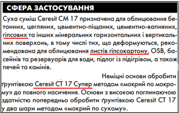

9 часов назад, Spaider сказал:
30х90 это в сантиметрах? Шпаклевку удалять однозначно, если прям ваще никак по каким либо причинам, то грунт и акриловая гидра, но я бы удалял.
Клей разрушит шпаклю и плитка отстрелит.
Шпаклевка гипсовая. Не могу понять, объясните плз в чем ее ущербность. В тех описании к см 17 и см 117 указано что можно клеить на гипс, гипсокартон.
Змінено користувачем SergeyGM
11 минут назад, wertyz сказал:
что в моем варианте использоват
Если по ТУ - СМ22.
Но очень сильно зависит и от основания, если это бетонные панели, или монолит - и 117й справится, на кирпич и толстый газоблок лучше уже 17й взять, ну а на всякоразную гадость типа ГБ 100мм, ГКЛ и т.д - 22й.
3 минуты назад, SergeyGM сказал:
Шпаклевка гипсовая. Не могу понять, объясните плз в чем ее ущербность. В тех описании к см 17 указано что можно клеить на гипс, гипсокартон.
В том что этот тоненький слой гипсовой шпаклевки будет несущим для всего того, что вы на нее наклеите

4 минуты назад, SergeyGM сказал:
Гкл сюда приплели, т.к он очень сильно может формироваться, а они говорят что клей эластичный. Гипсовые основания столбов - это могут быть и гипсовые блоки. А вот упало туда явно не вписывается.  Оно слишком мягкое, чтобы нести на себе такой вес. Если под него хреново прогрунтовали - плитка ответит вместе со шпаклевкой, если грунтонули хорошо - ответит с половиной шпакла. Короче убирать его.
И вообще:  в чем проблема его убрать?????

1 минуту назад, SergeyGM сказал:
Так вроде ж ст17 супер доводит "неміцну основу" до нужной кондиции
2 минуты назад, SergeyGM сказал:
Хорошо стелят, да?😏
