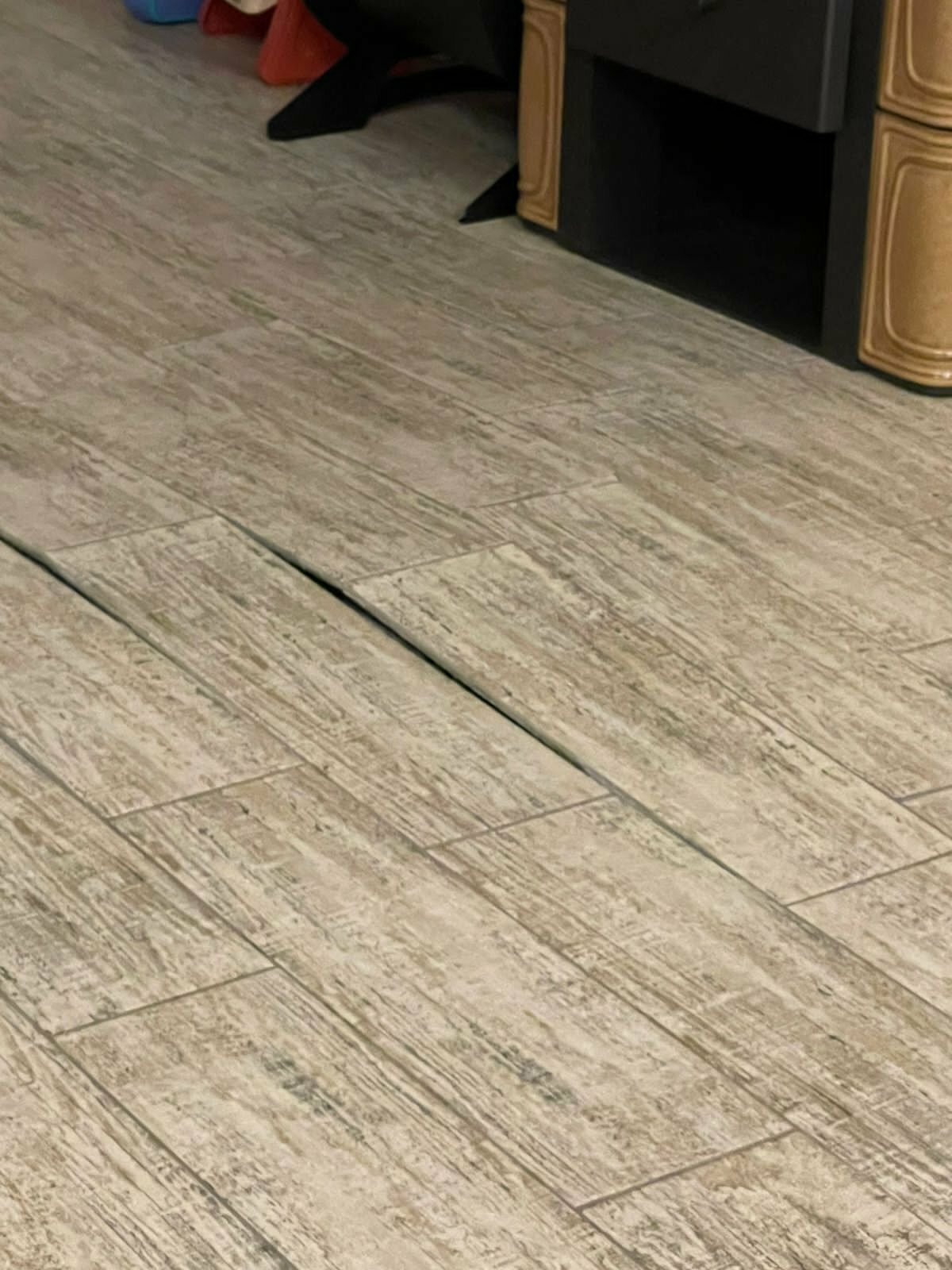

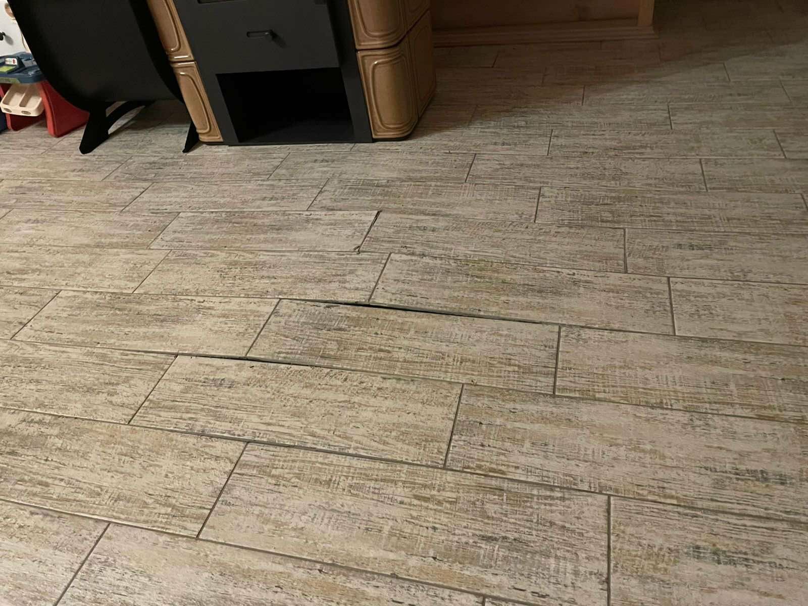

А хотите свеженький прикольчик?
Плитка не обязательно должна лопать,иногда она и домиком стаёт.
Змінено користувачем мастерок
26 минут назад, мастерок сказал:
Тут походу никакой клей не спасет, срезали демпферную ленту и уложили плитку вплотную к стенам?
1 час назад, мастерок сказал:
...Плитка не обязательно должна лопать,иногда она и домиком стаёт.
Да я слышал что особо одарённые мастера умудряются добиться такого эффекта и с ламинатом... Но это же не повод делать уродливые разрывы со швами и подрезками во всех проёмах...

Плохо Вы смотрите,я наоборот везде вижу деформационные швы,заполненные герметиком.Например пару дней назад в аэропорту Хургады да и 5 минут назад на полу в отеле.Это ж всё как правила дорожного движения,на красный ехать нельзя,но Вы можете проехать и проблем не будет,а кому то другому не так повезёт,угробит себя и совсем невиновных людей.
Но это всё мелочи,задача исполнителя предупредить о возможных последствиях,а уж заказчик пусть принимает решение,трещина на плитке это не столь серьёзно как смерть при проезде на красный.Вы,да и другие форумчане,лучше выскажите своё мнение по выставленным ранее мною фоткам,добавлю вводных,плитка простояла отлично 5 лет,никаких контактов со стеной нет.
