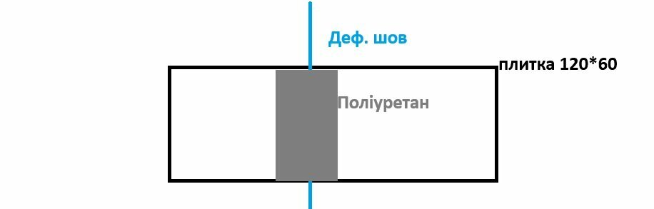

Иван стройка Опубліковано: 15 квітня 2025 Поділитись Опубліковано: 15 квітня 2025 Доброго дня. Підскажіть таке: підлога, стелю плитку 120*60, тепла підлога, багато деформаційних швів. (кожен контур відокремлений) Клей буду 17 (або 117) - брати Плиточнікі кажуть: на деф. шви візьми герметик поліуретановий. - частину плитки будемо ним "мастити" Проконсультувався ще з деякими спеціалістами - вонй такого й нечули. що скажете? Посилання на коментар Поділитися на інших сайтах More sharing options...

Vitaliy67 Опубліковано: 15 квітня 2025 Поділитись Опубліковано: 15 квітня 2025 22 минуты назад, Иван стройка сказал: Доброго дня. Підскажіть таке: підлога, стелю плитку 120*60, тепла підлога, багато деформаційних швів. (кожен контур відокремлений) Клей буду 17 (або 117) - брати Плиточнікі кажуть: на деф. шви візьми герметик поліуретановий. - частину плитки будемо ним "мастити" Проконсультувався ще з деякими спеціалістами - вонй такого й нечули. що скажете? СМ22 , если Церезит. Эти швы лотерея, что бы не делали. Перекрестить плитку и вперёд. П.С смотрите клей, где допускается укладка с длинной стороной 120см. П.П.С. клея более дешёвого сегмента и характеристик на свой страх и риск Посилання на коментар Поділитися на інших сайтах More sharing options...

andrey_ka Опубліковано: 15 квітня 2025 Поділитись Опубліковано: 15 квітня 2025 1 година тому, Иван стройка сказав: Доброго дня. Підскажіть таке: підлога, стелю плитку 120*60, тепла підлога, багато деформаційних швів. (кожен контур відокремлений) Клей буду 17 (або 117) - брати Плиточнікі кажуть: на деф. шви візьми герметик поліуретановий. - частину плитки будемо ним "мастити" Проконсультувався ще з деякими спеціалістами - вонй такого й нечули. що скажете? Судячи з того що ви намалювали , ви їх неправильно зрозуміли. Скоріш за все малось на увазі ось так: Але гарантії на таке вам ніхто не дасть , на власний острах. ПС.. Невже вас настільки коробить перерізана плитка в районі деф. шва ? 1 Посилання на коментар Поділитися на інших сайтах More sharing options...

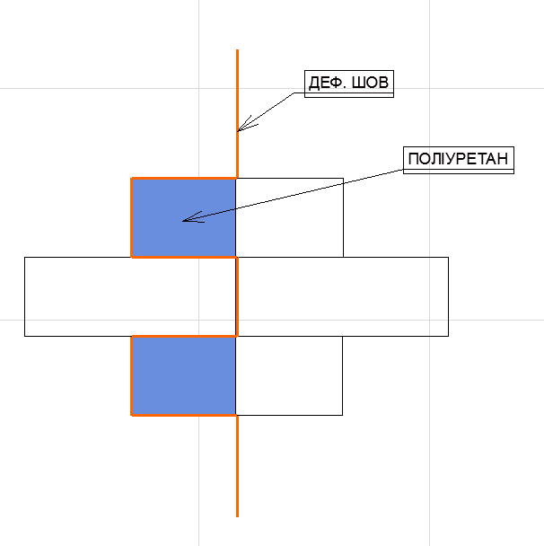

Иван стройка Опубліковано: 15 квітня 2025 Поділитись Опубліковано: 15 квітня 2025 І такий варіант був, він називався "дорожчий". - але рекомендували для економії по 10 см з кожного боку деф. шва. Навіть не знаю чи варто) Посилання на коментар Поділитися на інших сайтах More sharing options...
andrey_ka Опубліковано: 15 квітня 2025 Поділитись Опубліковано: 15 квітня 2025 26 хвилин тому, Иван стройка сказав: І такий варіант був, він називався "дорожчий". - але рекомендували для економії по 10 см з кожного боку деф. шва. Навіть не знаю чи варто) 27 хвилин тому, Иван стройка сказав: І такий варіант був, він називався "дорожчий". - але рекомендували для економії по 10 см з кожного боку деф. шва. Навіть не знаю чи варто) Шо мертвому припарки! Логіку , як воно має працювати , часом не пояснили? Деформаційний шов має бути повторений на всіх елементах пирога підлоги , без виключень. І на плитці в тому числі. Посилання на коментар Поділитися на інших сайтах More sharing options...

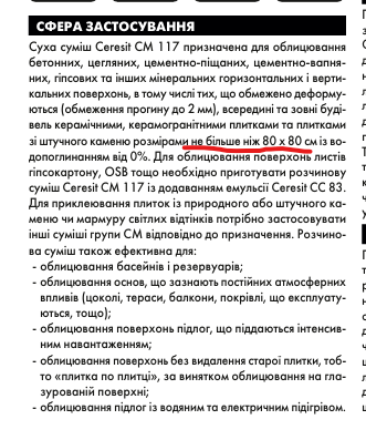

МаТраС Опубліковано: 18 квітня 2025 Поділитись Опубліковано: 18 квітня 2025 15.04.2025 в 16:34, Vitaliy67 сказав: см17 аэро , оказывается , тоже уже подходит. Опять описание изменили. Продать то надо. Судячи з чудо маркетингу виробників, то розумію, що я можу замовити на керамограніт 120 на 60 сміло клей призначений на 80 на 80?) Теплого полу нема, деф швів теж. 2 шт треба покласти Посилання на коментар Поділитися на інших сайтах More sharing options...
Dr.Yura Опубліковано: 18 квітня 2025 Поділитись Опубліковано: 18 квітня 2025 1 годину тому, МаТраС сказав: Судячи з чудо маркетингу виробників, то розумію, що я можу замовити на керамограніт 120 на 60 сміло клей призначений на 80 на 80?) Теплого полу нема, деф швів теж. 2 шт треба покласти мені у Львові в салоні Керам депо продавець пояснювала що керамограніт 1,2(1м) * 0,2 і 1,2*0,6 можна вкладати на клей на якому написано по площі плитки 1*1м, це на підлогу з підігрівом, про параметр C2TE S1 вона взагалі вперше чує. казала про Клей для плитки Kirchland манахер щоб лише впарити.... 1 Посилання на коментар Поділитися на інших сайтах More sharing options...
Спартак Владимир Опубліковано: 18 квітня 2025 Поділитись Опубліковано: 18 квітня 2025 ОСНОВНЫЕ КЛАССЫ ПЛИТОЧНОГО КЛЕЯ: C1 – обычный цементный клей; C2 – улучшенный цементный клей; D1 – обычный клей на основе смол в эмульсии; D2 – улучшенный клей на основе смол в эмульсии; R2 – улучшенный клей на основе реактивных смол; E – клей с продолженным открытым временем (исключительно для С2 и D2); T – клей с уменьшенной степенью стекания с вертикальной поверхности; S1 или S2 – индекс эластичности клея в затвердевшем состоянии. 1 Посилання на коментар Поділитися на інших сайтах More sharing options...
МаТраС Опубліковано: 18 квітня 2025 Поділитись Опубліковано: 18 квітня 2025 1 годину тому, Dr.Yura сказав: мені у Львові в салоні Керам депо продавець пояснювала що керамограніт 1,2(1м) * 0,2 і 1,2*0,6 можна вкладати на клей на якому написано по площі плитки 1*1м, це на підлогу з підігрівом, про параметр C2TE S1 вона взагалі вперше чує. казала про Клей для плитки Kirchland манахер щоб лише впарити.... Не ну косарів за мішок клея якось воно ту мач) А в мене стояка там 2 см ще Посилання на коментар Поділитися на інших сайтах More sharing options...
