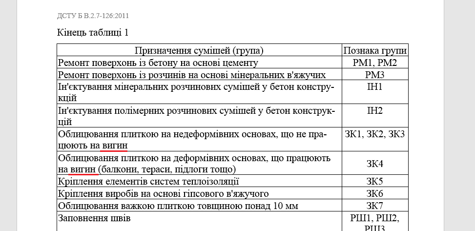

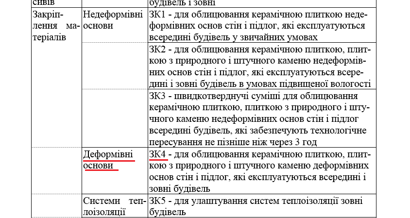

shevchyk Опубліковано: 24 червня 2025 Поділитись Опубліковано: 24 червня 2025 (змінено) День добрий панове. Купив плитку для стін котельні форматом 29,7х60 см Cersanit GLODY LIGHT GREY товщиною 9 мм. На коробці написано: "Керамічні плитки сухого пресування з рівнем водопоглинання Eb>10%, Додаток К, Група ВІІІ, глазуровані (GL). Для покриття стін усередині будівель та промислових приміщень". Підкажіть яким клеєм її до стіни приклеїти (стіни поштукатурені цементно піщаною сумішшю)? Змінено 24 червня 2025 користувачем shevchyk Посилання на коментар Поділитися на інших сайтах More sharing options...
Миколайчик Опубліковано: 24 червня 2025 Поділитись Опубліковано: 24 червня 2025 2 часа назад, shevchyk сказал: День добрий панове. Купив плитку для стін котельні форматом 29,7х60 см Cersanit GLODY LIGHT GREY товщиною 9 мм. На коробці написано: "Керамічні плитки сухого пресування з рівнем водопоглинання Eb>10%, Додаток К, Група ВІІІ, глазуровані (GL). Для покриття стін усередині будівель та промислових приміщень". Підкажіть яким клеєм її до стіни приклеїти (стіни поштукатурені цементно піщаною сумішшю)? Поверхня некритична, гарна, плитка звичайна керамічна з гарним водопоглинанням. Підійде майже будь-який стандартний клей гривень за 300. Головне, щоб не економ сегмент. Якщо є місця, де поверхня може нагріватись, краще використати клей класу C2 для перестраховки. Посилання на коментар Поділитися на інших сайтах More sharing options...
shevchyk Опубліковано: 24 червня 2025 Поділитись Опубліковано: 24 червня 2025 Це котельня, там по плитці зверху будуть труби йти з опалення і гарячого водостачання. CERESIT CM 11 PLUS нормально буде? Посилання на коментар Поділитися на інших сайтах More sharing options...
Миколайчик Опубліковано: 24 червня 2025 Поділитись Опубліковано: 24 червня 2025 43 минуты назад, shevchyk сказал: Це котельня, там по плитці зверху будуть труби йти з опалення і гарячого водостачання. CERESIT CM 11 PLUS нормально буде? Ні, це ЗК1, вам потрібен клей групи ЗК2 хоча б, який би хоч мінімально був термостійкий. Це клас С1, якщо іншими буквами. А ще краще С2. Посилання на коментар Поділитися на інших сайтах More sharing options...
BAV_Lug Опубліковано: 24 червня 2025 Поділитись Опубліковано: 24 червня 2025 1 минуту назад, Миколайчик сказал: Ні, це ЗК1, вам потрібен клей групи ЗК2 хоча б, який би хоч мінімально був термостійкий. Це клас С1, якщо іншими буквами. А ще краще С2. Показилися з цими класами. СМ11 плюс для стін буде як раз. Та і без плюс насправді підійде. Нахіба там на стіні термостійкий клей? Ви ще спитайте не сонячна лі сторона, і розмір вікна. А тож сонце плитку нагріє )) 2 Посилання на коментар Поділитися на інших сайтах More sharing options...
Миколайчик Опубліковано: 24 червня 2025 Поділитись Опубліковано: 24 червня 2025 (змінено) 4 минуты назад, BAV_Lug сказал: Показилися з цими класами. СМ11 плюс для стін буде як раз. Та і без плюс насправді підійде. Нахіба там на стіні термостійкий клей? Ви ще спитайте не сонячна лі сторона, і розмір вікна. А тож сонце плитку нагріє )) Це не термостійкий, а мінімально пристосований клей для теплового старіння. Хоча я розумію, що для деяких людей слово "Ceresit" стало синонімом якісного клею, причому саме СМ11. А нахіба ті стандарти видумали? І яка різниця взагалі? Відпаде через 5 років, завжди можна переклеїти. Змінено 24 червня 2025 користувачем Миколайчик Посилання на коментар Поділитися на інших сайтах More sharing options...
BAV_Lug Опубліковано: 24 червня 2025 Поділитись Опубліковано: 24 червня 2025 5 минут назад, Миколайчик сказал: Це не термостійкий, а мінімально пристосований клей для теплового старіння. Хоча я розумію, що для деяких людей слово "Ceresit" стало синонімом якісного клею, причому саме СМ11. А нахіба ті стандарти видумали? І яка різниця взагалі? Відпаде через 5 років, завжди можна переклеїти. У вас є приклади? СМ11 не випадково став синонімом якісного клею. Бо з часом його якість не змінна. Цей клей використовували ще тоді, коли ніхто навіть не знав про існування класів. І все норм, роками стоїть і не відпадає. А зараз розвелось виробників, накрутили класів, в яких без пляшки хрін розберешся. Тож, на мій погляд, простіше взяти як раз перевірений часом СМ11 та не паритися з отими класами. Ну, або плюс, для заспокоєння, що щось нове взяв )) PS Я зараз говорю про не крупноформатну плитку і на стіни (холодні). 2 Посилання на коментар Поділитися на інших сайтах More sharing options...
Миколайчик Опубліковано: 24 червня 2025 Поділитись Опубліковано: 24 червня 2025 (змінено) 10 минут назад, BAV_Lug сказал: У вас є приклади? СМ11 не випадково став синонімом якісного клею. Бо з часом його якість не змінна. Цей клей використовували ще тоді, коли ніхто навіть не знав про існування класів. І все норм, роками стоїть і не відпадає. А зараз розвелось виробників, накрутили класів, в яких без пляшки хрін розберешся. Тож, на мій погляд, простіше взяти як раз перевірений часом СМ11 та не паритися з отими класами. Ну, або плюс, для заспокоєння, що щось нове взяв )) PS Я зараз говорю про не крупноформатну плитку і на стіни (холодні). От бачите, ви самі написали обмеження. У конкретному випадку і стіни не зовсім холодні, і плитка не зовсім малоформатна. На холодні малоформатну плитку клейте спокійно на СМ11. А заморочуватись не потрібно особливо - клас клею можна прочитати на сайті або на самому мішку. Інтернет теж в усіх є. Про раніше взагалі інша розмова - плитка була і меншою, і іншою за водопоглинанням, і клея трохи менш оптимізованими (якіснішими, скажімо так), а кожен виробник не намагався розширити сферу їх застосування, дописучи "плюс", "про'. "флекс' і щесь що там. Готові доплачувати маржу за бренд? Будь ласка. Виробник дає вам таку можливість. Змінено 24 червня 2025 користувачем Миколайчик Посилання на коментар Поділитися на інших сайтах More sharing options...
shevchyk Опубліковано: 24 червня 2025 Поділитись Опубліковано: 24 червня 2025 (змінено) 2 години тому, Миколайчик сказав: Ні, це ЗК1, вам потрібен клей групи ЗК2 хоча б, який би хоч мінімально був термостійкий. Це клас С1, якщо іншими буквами. А ще краще С2. наприклад який можна з CERESIT? Змінено 24 червня 2025 користувачем shevchyk Посилання на коментар Поділитися на інших сайтах More sharing options...
shevchyk Опубліковано: 24 червня 2025 Поділитись Опубліковано: 24 червня 2025 (змінено) Теплі труби будуть тільки на одній стіні. То там більш модний СМ117, а там де небуде тепла СМ11+? Змінено 24 червня 2025 користувачем shevchyk Посилання на коментар Поділитися на інших сайтах More sharing options...
Миколайчик Опубліковано: 24 червня 2025 Поділитись Опубліковано: 24 червня 2025 44 минуты назад, shevchyk сказал: Теплі труби будуть тільки на одній стіні. То там більш модний СМ117, а там де небуде тепла СМ11+? Якщо Віталій у сусідній гілці написав, що можна СМ11+, то можна його. Він людина досвідчена. А до теплих труб можна СМ117 або будь що інше з класу ЗК2 (С1, С2). 1 Посилання на коментар Поділитися на інших сайтах More sharing options...
