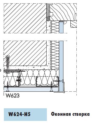

Пенофол толщиной 2-3 мм эффективным утеплителем никак не является именно поэтому он не попал в техкарты производителей гипсокартона.
А вот фрагмент техкарты
%D0%97%D0%B9%D0%BE%D0%BC%D0%BA%D0%B0%20%D0%BD%D0%B0%20%D0%B2%D0%B5%D1%81%D1%8C%20%D0%B5%D0%BA%D1%80%D0%B0%D0%BD%2013.05.2010%20213250.jpg

а почему никто не рассматривает вариант "теплой" штукатурки?
Мы делали на прошлой неделе Термовером. Вполне можно, но с точки зрения термоизоляции не очень эффективно. Термовер еще надо сверху шпатлевать.
В общем экономически не очень выгодно. Но вполне можно

Дело в том, что откос остывает от оконного профиля.
Так как же всё-таки лучше.......так сказать идеальный вариант
снаружи и внутри.....или только внутри?

Утепление снаружи зависит от варианта установки окон.
1 Окна усанавливаются в одном уровне с кирпичной стеной. Фасадный утеплитель наклеивается так, чтобы перекрыть часть оконного профиля. Тогда торец плиты утеплителя и будет откосом.
2 Окна немного утоплены, тогда утепляются откосы.
Утепление окон внутри обычно 20ммм. При установке окон необходимо предусмотреть место под утеплитель и штукатурку.
Следите чтобы расстояние от оконной петли до стены было минимум 50мм
инада даже этого мало .
