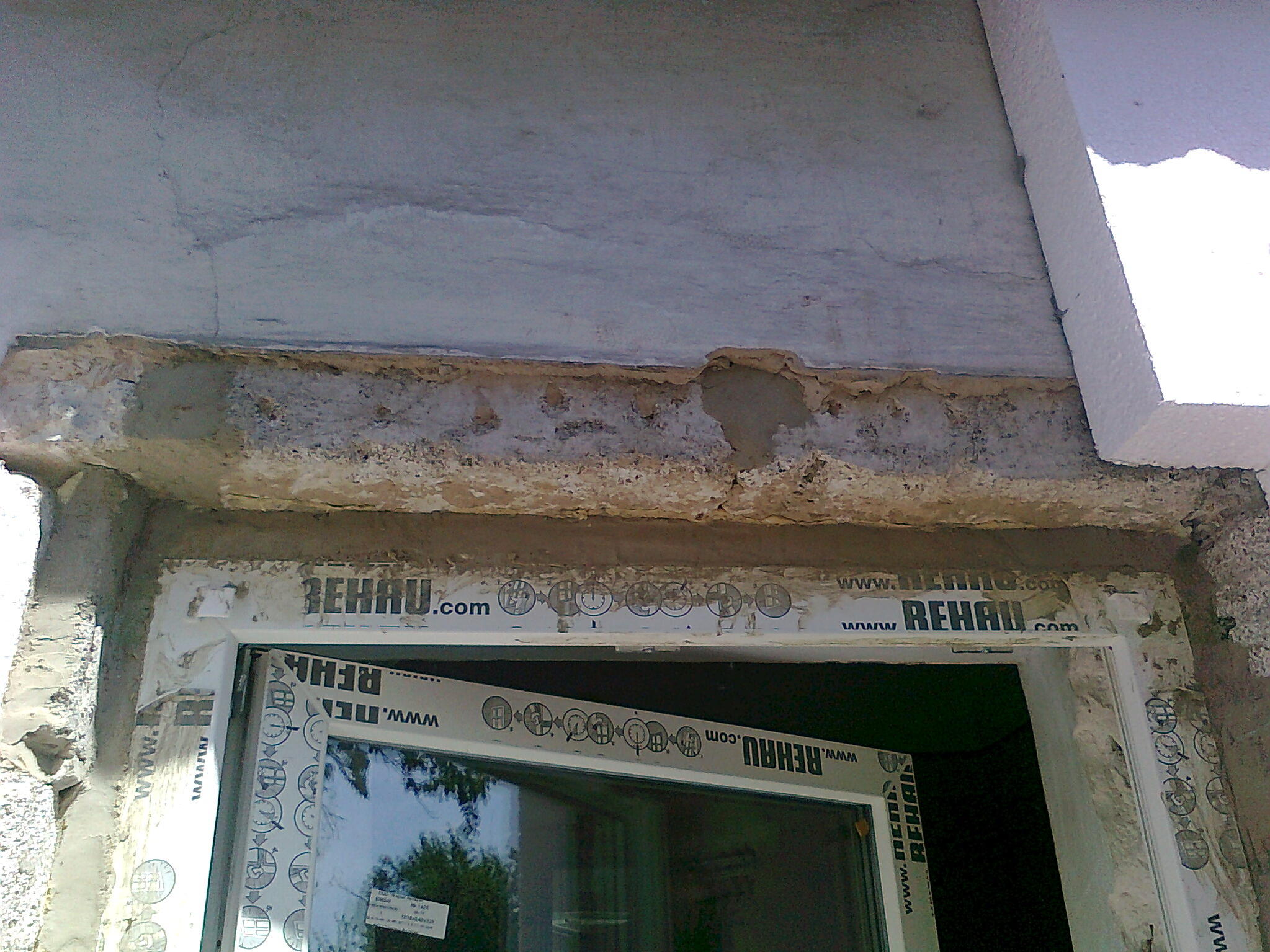

Поменяли окна и теперь новая головная боль.
Старые деревянные коробки полностью вытащили, стены саман+кирпич, окно крепили в кирпич. Между саманом и кирпичем пространство разной величины. По хорошему,если бы знать, что такая фигня вылезет, я бы коробки оставила...но увы поздно мечтать об этом.
Думаю я щели эти чем-то заполнить- пенопласт,минвата...а потом все заштукатурить цементно-песчаным раствором. Чем в таких случаях лучше сделать откосы? Установщик советовал гипсокартон на перфликс, потом приехал хозяин конторы и говорит ни в коем случае- вдруг где-то стены поведет,лучше горизониально пластиком,типа с ним ничего не будет.

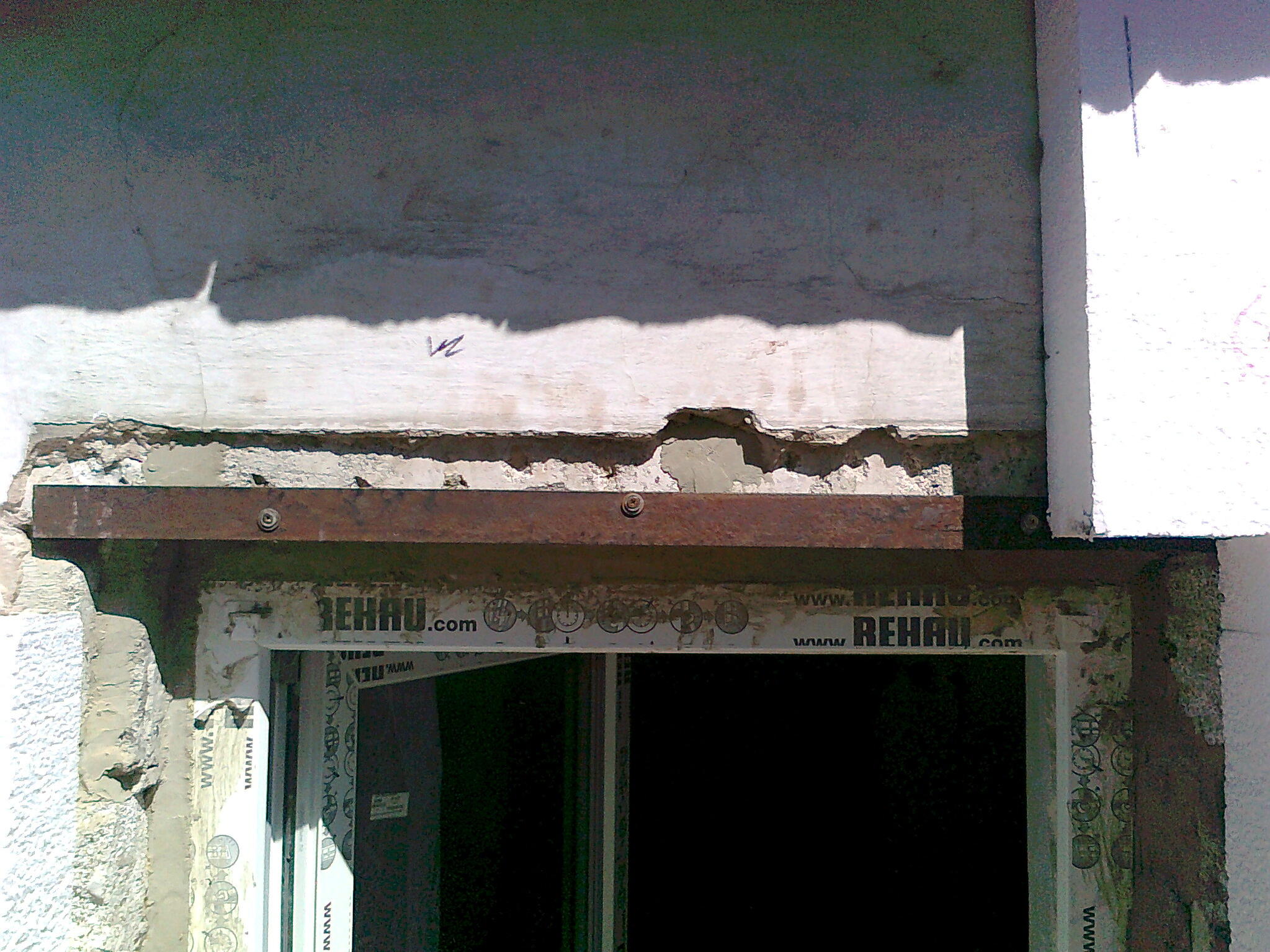

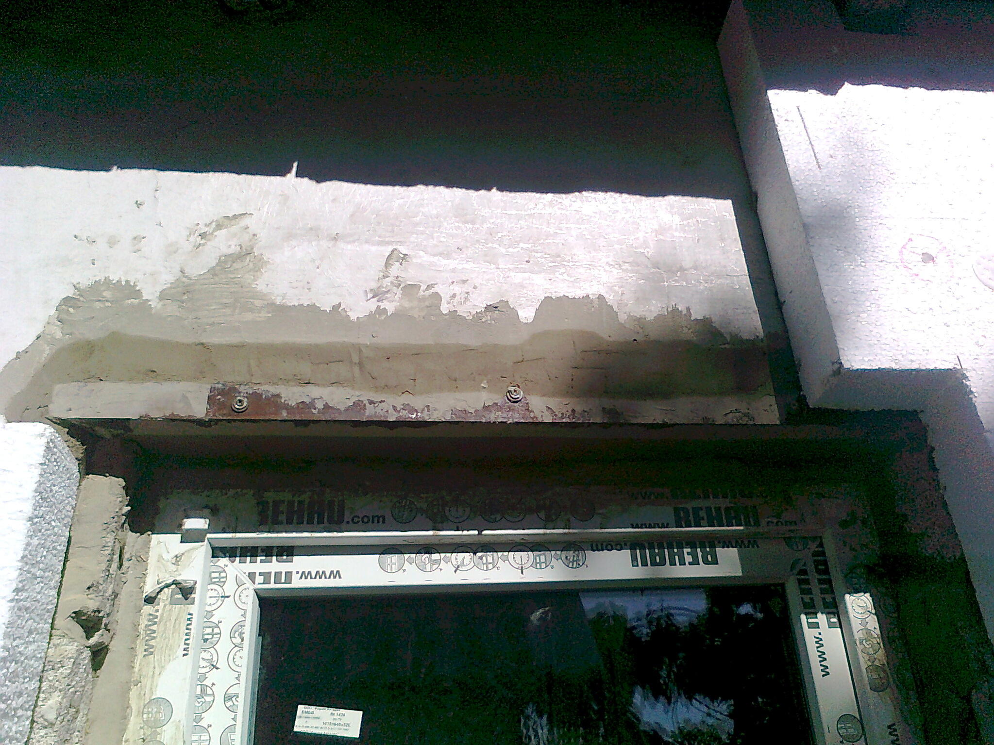

Еще проблемка в том, что нет затяжки над окнами....над ними тупо кирпичная кладка и остатки "кокошника". Над окном кирпич где-то рядов 6 вверх, была идея "просунуть" лист металла или уголок над окном и подойти им же в стороны, правда не знаю,насколько это осуществимо.
Если нужно фото, скину вечером или завтра.
Заранее спасибо всем откликнувшимся:)

Лучше сделать перемычки, например из металлического уголка. У меня тоже такое было, с наружной стороны окна шлакоблоки просто на раме лежали (внутри имеелась бетонная перемычка), при установке окон ее конечно вынули, поставил уголок, он конечно немного коротковат, в идеале нужно немного длиннее.
Да замотались с этими стройками и фотик забыли с собой взять.
2 дня все ходила на ЭТО смотрела и голову ломала. Вариант только либо уголок,либо полосу 4-5 см шириной вставлять. В общем сделаю фотку,попугаю народ...:(
